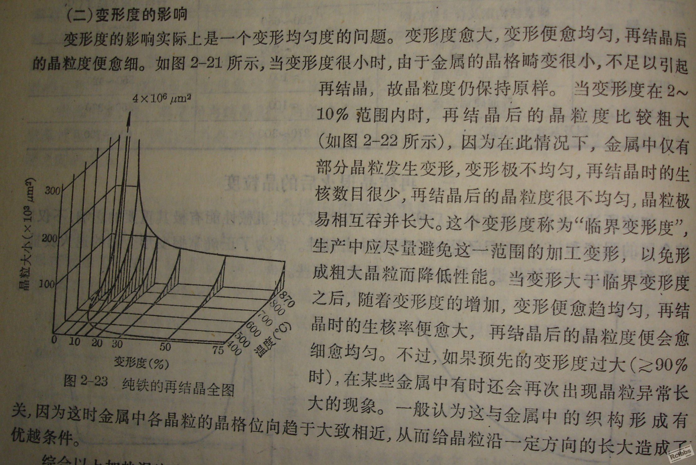

从书里看到的,应该对你有用:

所谓临界变形度英文叫做critical deformation,主要针对金属高温变形是再结晶而言的,如果变形量太小,金属就局部发生再结晶,当变形量增大时,金属整体发生再结晶。临界变形量指金属整体发生再结晶的最低变形量。金属发生再结晶时,晶粒得到细化,相当于将一部分变形能,变为晶界能。但是当变形量过大时,再结晶速度太快,完全再结晶后,晶粒又再长大。
发表于 2008-12-26 15:06:40 | 显示全部楼层
所以临界变形度是有效细化晶粒的最小变形量。
