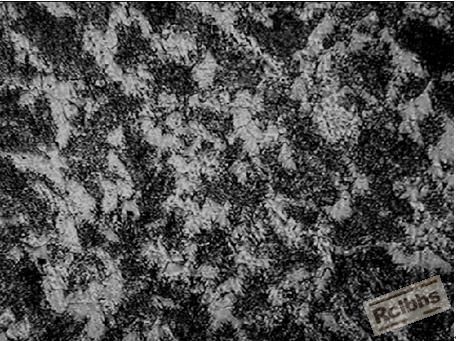

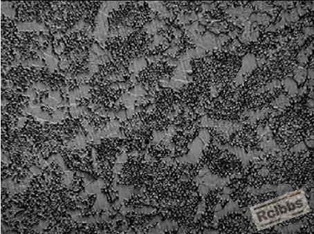

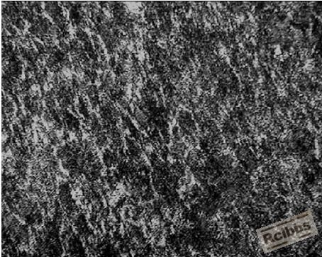

发表于 2008-12-20 16:38:07 | 显示全部楼层 |阅读模式
直接上传金相图片传不上去,我把四张图片都放在了EXCEL上,请各位帮我看一下各是什么组织的?

前两张金相图片是退火工艺,45#.后一张是锻造后未进行任何热处理,材料为CF53
发表于 2008-12-22 08:53:22 | 显示全部楼层
回复 7# lookyu 的帖子
第一张:45#  退火组织为白色铁素体+黑色渗碳体组织,  但你的试样图片拍的不是很清楚,,,,
第二张:好象是在偏正光线下的45#退火组织金相组织
第三张:图片的倍数不是很清楚,质量很差,难以判断,,,

制样有问题,尤其是磨制和腐蚀。

前2张像在略高AC1温度退的火?

第一张:45#  退火组织为白色铁素体+黑色珠光体组织
第二张:腐蚀过度了,组织应该和第一张差不多。
第三张:理论上讲白色的为铁素体,黑色的为珠光体。因为为退火,所以晶粒变形计较厉害,但是金相制样有问题。
