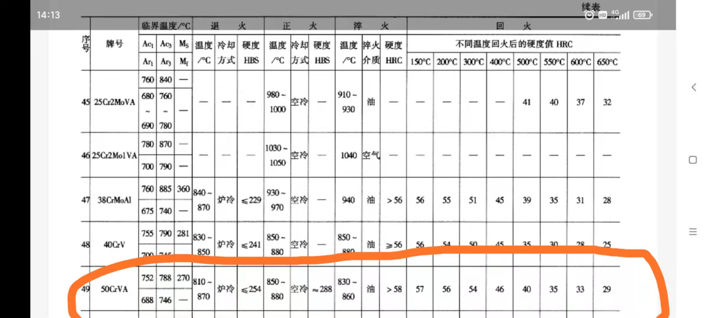

发表于 2021-9-27 15:31:25 | 显示全部楼层
50Crv4淬火最高硬度能到多少
签到天数: 64 天
发表于 2021-9-28 14:15:09 | 显示全部楼层
缘份啊 发表于 2021-9-27 15:31
50Crv4淬火最高硬度能到多少
文献资料,仅做参考。
