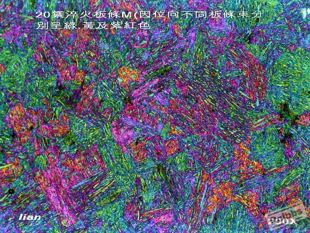

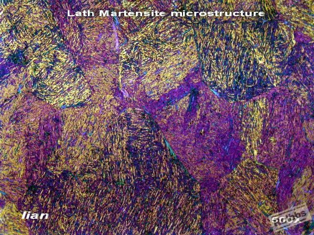

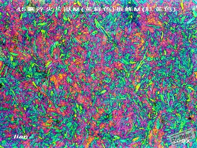

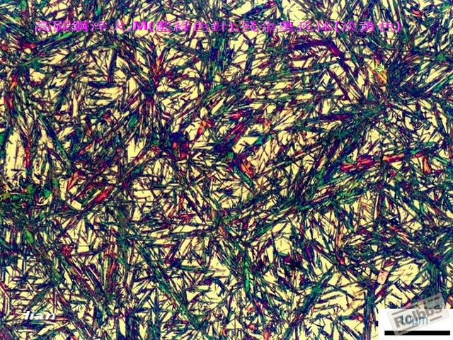

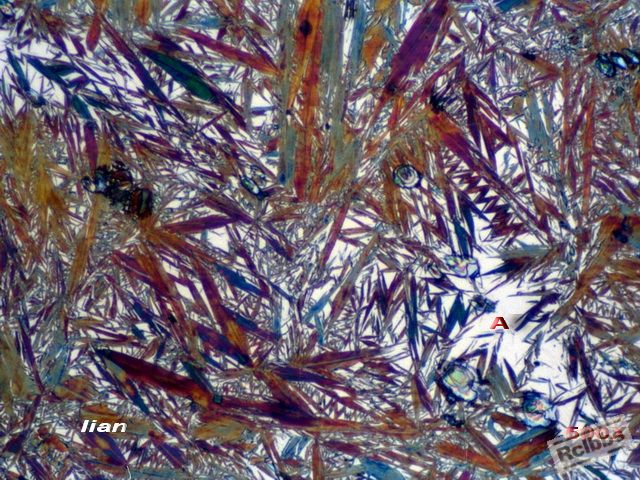

钢中马氏体主要有两种形貌一种为透镜片状马氏体另一种是板条状马氏体两者本质上的区别在于内部的亚结构的差异。中碳钢淬火组织中,都是板条状马氏体及片状马氏体混合组织。用黑白金相很难加以区分只能在透射电镜中才能鉴别但彩色金相能途迫困境并清楚显示将个人所制作金相图提出供讨论与参考

哦欣赏到这么好的图片,令人欣慰,同时是有不错的参考图哦
发表于 2009-1-4 16:26:08 | 显示全部楼层
不错的图片,难得一见,学习了,谢谢1

发表于 2009-1-4 21:09:29 | 显示全部楼层
这类彩色金相组织是如何得到的?楼主能介绍一下吗,谢谢!

 楼主| 发表于 2009-1-4 22:30:34 | 显示全部楼层
回复4#
此彩色金相照片是本人所制作的。通过彩色金相的化学沉积膜法,可获得较满意的颜色衬度来区别马氏体的各种形态,明显优于黑白金相,幷可显示黑白金相不易区分的组织。

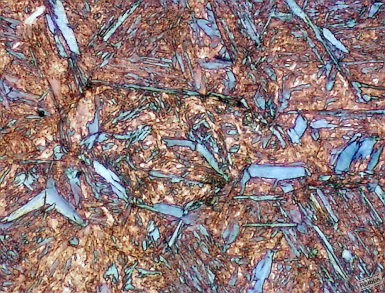

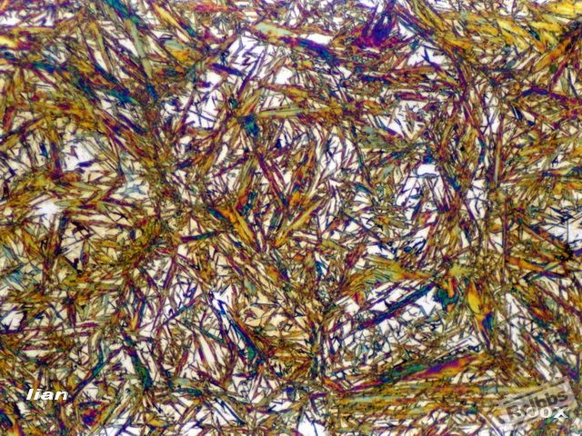

续发马氏体的过热组织照片
马氏体的过热组织照片欣赏

发表于 2009-1-6 19:48:07 | 显示全部楼层
7#第二张什么组织?淡蓝色部分

 楼主| 发表于 2009-1-6 22:08:07 | 显示全部楼层
回复7#
请先参考所附资料。首先要能理解不同碳含量的碳钢经淬火后所得马氏体的金相组织形态(黑白)。才能再进一步用彩色金相法来鉴别

马氏体的过热组织应该把材料、温度标注出来
发表于 2013-12-21 22:24:17 | 显示全部楼层
我看到了你的图片,拍的真的很好。请问这些都是过热的马氏体吗,能不能给科普一下怎么看得出是过热吗?还有彩色金相是怎么腐蚀的吗?

发表于 2013-12-24 09:57:43 | 显示全部楼层
过了这么久,今天才看到你的彩色照片,真的不错,有个问题想请教一下,第二图黄绿色是片状马氏体,我想请教的问题是:板条马氏体束有没有可能因为位向不同而变成黄绿色。
