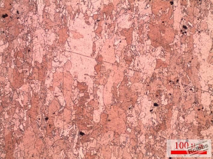

图片为拉丝铜型线退火后组织,请帮忙分析下退火效果如何。
FeCl3腐蚀,材质为纯铜。

我虽然没有见过铜的退火组织,
但在这个图上看组织,个人觉得组织不合格,大小不一,退火不良现象

从金相上看:退火效果不是很好。
1、大的等轴晶好。
2、软化效果也有限
