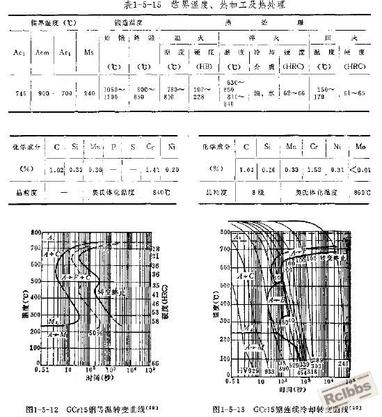

发表于 2008-12-23 10:34:36 | 显示全部楼层
图看不清楚,在230度以下.

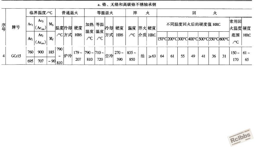

发表于 2008-12-23 11:21:20 | 显示全部楼层
请问 2# fengguangcai 的帖子
能够告之曲线图从那本书找出来的?
这儿来张清晰的图:
参与人数 1热处理币 +3 收起 理由
sdust + 3 感谢上传!
签到天数: 334 天
发表于 2008-12-23 11:31:47 | 显示全部楼层
热处理技师手册附录C:常用钢的临界温度,1154页,表C-4 轴承钢临界温度  数值240度
发表于 2008-12-23 11:52:47 | 显示全部楼层
回复 7# 察哈尔汗 的帖子
谢谢指教
哦,原来分级淬火硬度偏低!
刚才看6楼清晰的图片,上边写的是185是Ms开始点,呵呵
减小变形还是要从摆放方法上和工艺上来解决?!!
