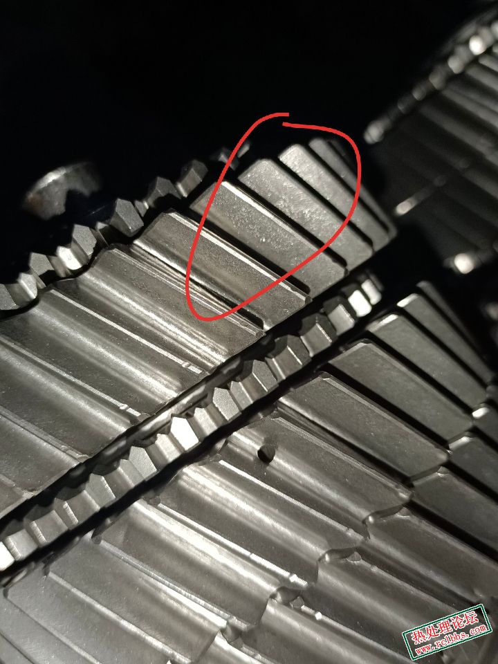

这个现象时不时的会出现,并不是每炉都出,通过抛丸后也能明显看到表面有白色的氧化皮现象。考虑是前清洗后产品有水高温发生氧化,后序进行了吹水,有些产品不清洗也偶尔会出现这个情况。

     这个情况其实就是氧化现象,抛丸之后产品表面有一层薄薄的氧化皮,就和头皮屑差不多的样子。而且这个情况一般都出现在机加工过的渗碳表面。出炉看着一点问题没有,经过抛丸或者滚抛就会出现,而且出现的时机也不定,有时候一批都有,有时候一批又没有,或者一批里面部分有。
    临时措施:使劲抛丸,抛久一点表面氧化层抛掉了就没有了。
    长期措施:优化工艺,合理的控制炉内含氧量(氧少或者太多时候反而不容易出现,最容易出现在不多不少的时候)

这个区域会出现软点吗? 即含碳量 低, 渗碳不足?

热处理近路钱,有进行清洗不

按道理,抛丸经过200%的处理,不会有您说的这些问题,应该是清洗问题或者炉子的问题。
