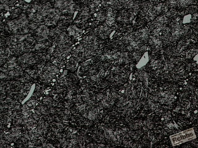

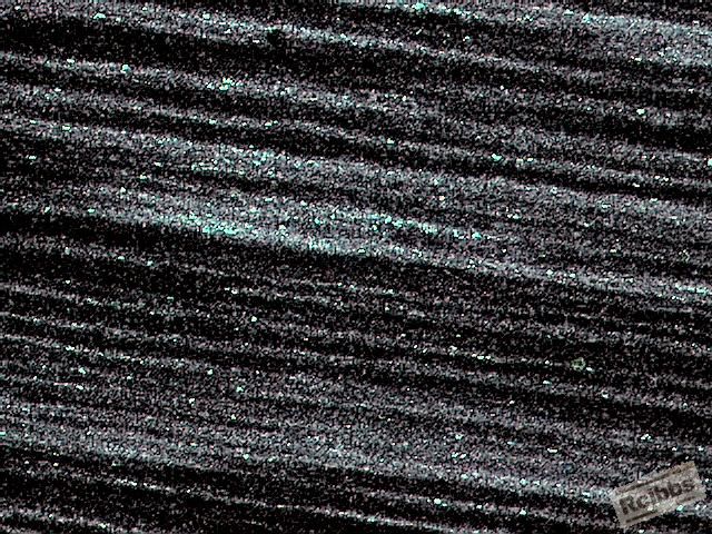

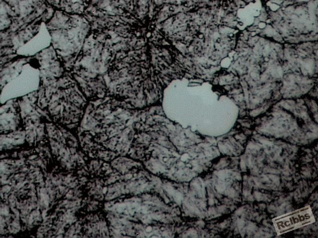

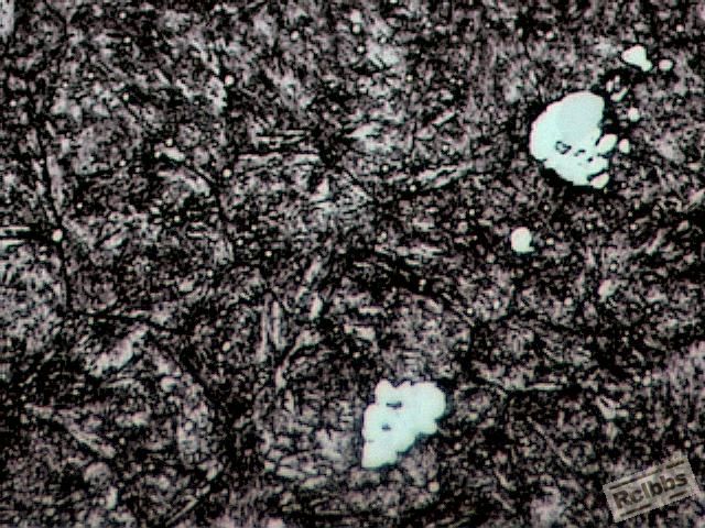

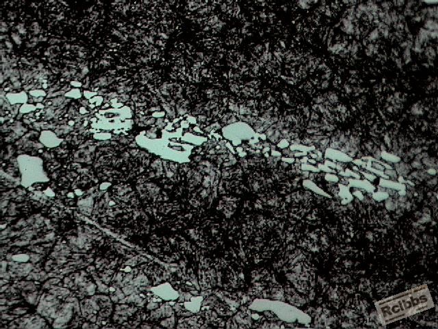

7cr7mo2v2si冷模钢的碳化物分布形态怎样才算合格,带状组织有何要求?下图中的组织合格吗?
[ 本帖最后由 zHANG_999567 于 2008-12-25 10:17 编辑 ]
带状组织50倍
带状组织50倍
碳化物500倍
碳化物500倍
碳化物500倍
碳化物500倍
碳化物1000倍
碳化物1000倍
碳化物1000倍
碳化物1000倍
签到天数: 42 天
发表于 2008-12-24 14:22:12 | 显示全部楼层
回复 1# zHANG_999567 的帖子
50倍看带状组织严重按标准应该在100倍下评级,一般按标准带状应该3级以下算合格
签到天数: 1271 天
 楼主| 发表于 2008-12-24 14:58:50 | 显示全部楼层
回复 2# 戈壁鱼 的帖子
请问按照哪个标准评定?
