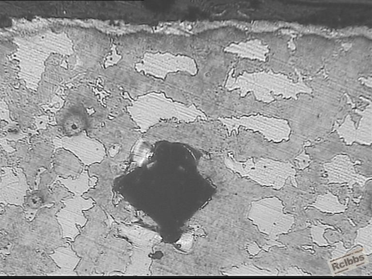

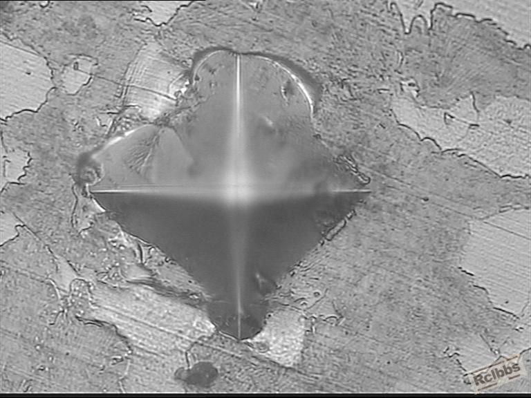

ZG45, 要求高频淬火,硬度大于500HV,实测406HV,两幅图是同一位置,第一幅放大100倍,第二幅是400倍
[ 本帖最后由 ltw369258 于 2008-12-25 19:22 编辑 ]
100倍下
100倍下
400倍下
400倍下
发表于 2008-12-24 14:47:59 | 显示全部楼层
加热温度低了。
参与人数 1热处理币 +5 贡献值 +5 收起 理由
ltw369258 + 5 + 5
发表于 2008-12-24 17:12:18 | 显示全部楼层
淬火温度?淬火介质? 什么都没有说
看上去应该是2楼说的原因
签到天数: 72 天
发表于 2008-12-25 13:26:52 | 显示全部楼层
加热温度低或者说加热时间短了,图片上有大量未融的F
签到天数: 7 天
发表于 2008-12-25 14:42:11 | 显示全部楼层
测试的时候有没有问题?图片上看起来好像基体被压塌了。
