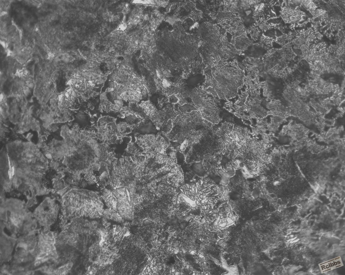

001.jpg 这是粉末冶金产品,放大的250倍,我认为没有网状渗碳体,因为腐蚀有点深,腐蚀适当就看不到以上视场。请高手赐教!

确切地说:有网状组织。

粉末冶金也出现了网状渗碳体。。。。。。这个。。。。。
最好把材料也说出来
发表于 2008-12-24 19:47:43 | 显示全部楼层
从照片上看没有网状碳化物。
发表于 2008-12-24 22:45:56 | 显示全部楼层
赞同2#观点,有网状组织。
发表于 2008-12-24 23:01:06 | 显示全部楼层
从照片上看没有网状碳化物

发表于 2008-12-25 10:09:18 | 显示全部楼层
珠光体+渗碳体+孔隙,没有网状渗碳体.

发表于 2008-12-27 20:02:01 | 显示全部楼层
图片看不太清楚啊。你指的是二次还是三次渗碳体,二次渗碳体的网状很常见,三次一般只在晶界上呈断续链状。

回复 1# cyyzxr 的帖子
在图片上看我个人认为是渗碳体+细片珠光体,没有网状碳化物
同时觉得腐蚀有点深了,不是很清楚的看到
发表于 2008-12-31 15:36:41 | 显示全部楼层
很细的白色网状,不过不连续而已,难道不是网状碳化物吗

发表于 2010-8-27 22:14:37 | 显示全部楼层
有网状组织,是渗碳体还是铁素体就很难说了,关键是要看你的热处理环境。

发表于 2010-9-8 12:47:21 | 显示全部楼层
应该不是碳化物,关键要看是什么粉
发表于 2010-9-10 11:44:30 | 显示全部楼层
没有网状碳化物
发表于 2010-9-10 23:02:16 | 显示全部楼层
有一点点,不管组织还是差不多可以
发表于 2010-9-10 23:04:19 | 显示全部楼层
无网状物,腐蚀太深,致密性不够。
发表于 2010-9-11 12:36:49 | 显示全部楼层
支持11楼的说法
发表于 2010-9-11 17:30:11 | 显示全部楼层
这个真没学过  渗碳体含量还比较高
发表于 2010-9-13 09:53:23 | 显示全部楼层
有网状组织。

发表于 2010-9-15 01:58:06 | 显示全部楼层
有网状组织,不知是不是渗碳体。

发表于 2010-9-15 09:29:42 | 显示全部楼层
浸蚀过深,样品处理不好,但有点像网状碳化物
