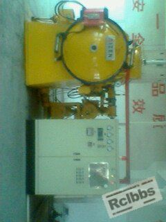

工件经过淬火后,工件部分面产生鼓起点,高出的还挺大的,具体是哪些因素? 厚80cm长800cm宽400cm的H13工件真空油淬变形有100丝其形成的主要因素有哪些?请大家多多探讨!谢谢!
