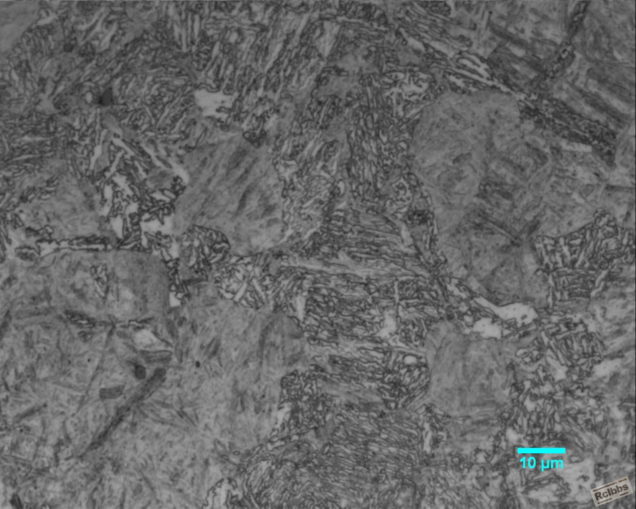

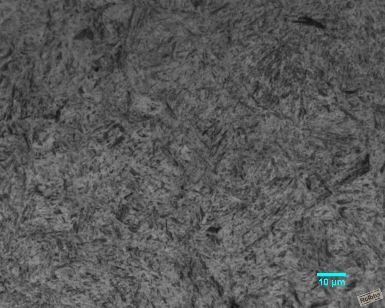

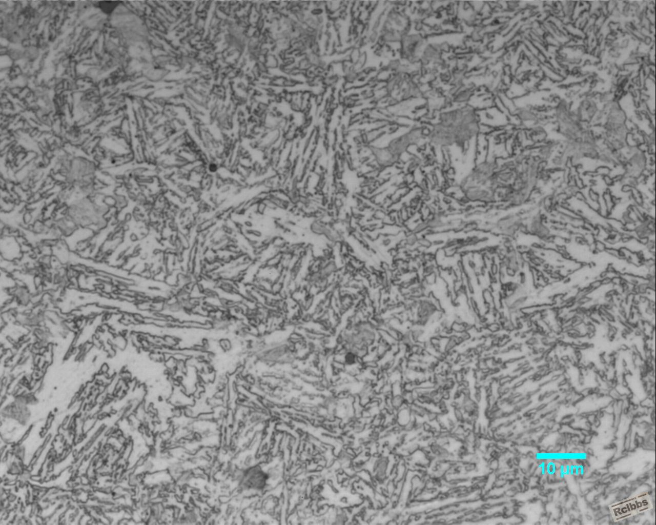

低碳合金钢,渗碳后采用了二次淬火工艺,发现表面裂纹,将表面,过渡区及心部金相组织贴出来(均为50倍【500倍】下),大家帮忙分析一下!

 楼主| 发表于 2008-12-25 15:32:01 | 显示全部楼层
补充下   放大倍数为500倍
发表于 2008-12-25 15:56:54 | 显示全部楼层
金相看上去是正常的组织形态。表层组织为M,M组织细小,不见残余奥氏体,(可能渗碳碳势较低)。晶粒看上去似乎有点长大。
过渡区域与心部组织也很正常。
不知道裂纹形态如何?还有工件是什么形状,渗碳工艺与淬火工艺参数是什么?望提供以上信息共同探讨。
发表于 2008-12-25 16:59:17 | 显示全部楼层
从图片看组织没什么问题,应该是合格组织。就象楼上朋友所说,不知道裂纹形态、工件形状及工艺参数等楼主还是上传裂纹的图片看看吧。

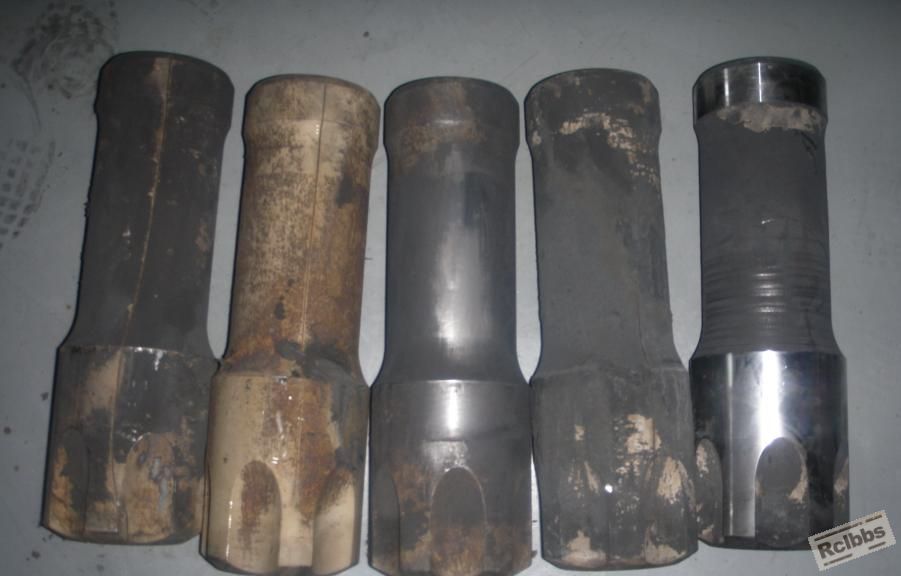

 楼主| 发表于 2008-12-26 13:20:37 | 显示全部楼层
补上一张裂纹照片,零件经过渗碳淬火后,又经高温回火(680)然后淬火低回,两件裂通,三件表面裂纹

发表于 2008-12-26 13:56:20 | 显示全部楼层
心部有B,这个组织正常吗?
发表于 2008-12-26 16:15:41 | 显示全部楼层
组织看起来是基本正常的,没有什么问题,但是没有裂纹在哪里啊,b不妨把裂纹金相发出来,好参考啊
还有具体工艺是怎样的,可以说吗?

发表于 2008-12-29 15:02:21 | 显示全部楼层
心部组织较为粗大!
看一下非金属夹杂物如何?
发表于 2008-12-29 15:23:23 | 显示全部楼层
我看是出油温度过高,组织转变不均匀一致造成回火裂纹产生,,,
但现在不明白裂纹产生于那个过程,,,,????
 楼主| 发表于 2008-12-29 22:32:34 | 显示全部楼层
那过渡区和心部的组织都是什么啊?

发表于 2008-12-30 09:28:37 | 显示全部楼层
组织基本上是合格的,你的工件尺寸有多大啊,原材料又是一个什么样的状态,经过什么样的预处理没有,淬火工艺参数又如何,裂纹处的金相组织也不知道,就很难判定裂纹是在什么阶段产生的?现在最重要的事情事弄清楚裂纹是什么阶段产生的,才好入手去考虑其他的问题。

发表于 2008-12-31 12:46:03 | 显示全部楼层
原帖由 fujunhua-2008 于 2008-12-25 15:56 发表
过渡区域与心部组织也很正常。
不知道裂纹形态如何?还有工件是什么形状,渗碳工艺与淬 ...
请问师傅,你说组织正常,请问第三张照片是什么组织?
发表于 2008-12-31 13:53:25 | 显示全部楼层
组织看起来是基本正常的,没有什么问题,但出现裂纹这个也有好多方面,首先从原材料分析
,我们之前也试过一批原材料没做热处理前就有裂纹,当时还一直怀疑是我们工艺有问题,试过好多工艺还是一样
结果我们拿原材用放大镜才发现材料材本身就有轻微裂纹,再经热处理加工,所以裂纹裂通或变大
发表于 2008-12-31 14:47:44 | 显示全部楼层
前面两张腐蚀不太好,第三张貌似魏氏组织
