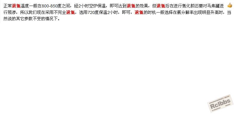

在不向炉内通入渗氮气氛的前提下,空炉升温到820°C,保温2-4h(中温炉采用),如果是额定温度为650°C的渗氮炉,则采用650°C,保温24h以上。

我这的渗氮炉也是该需要退氮了,前期氮化不锈钢件硬度不高

不退氮又如何影响了氨气的分解率?

渗氮炉能升到800多度吗?可能炉子会受不了的,650应该够高了。
