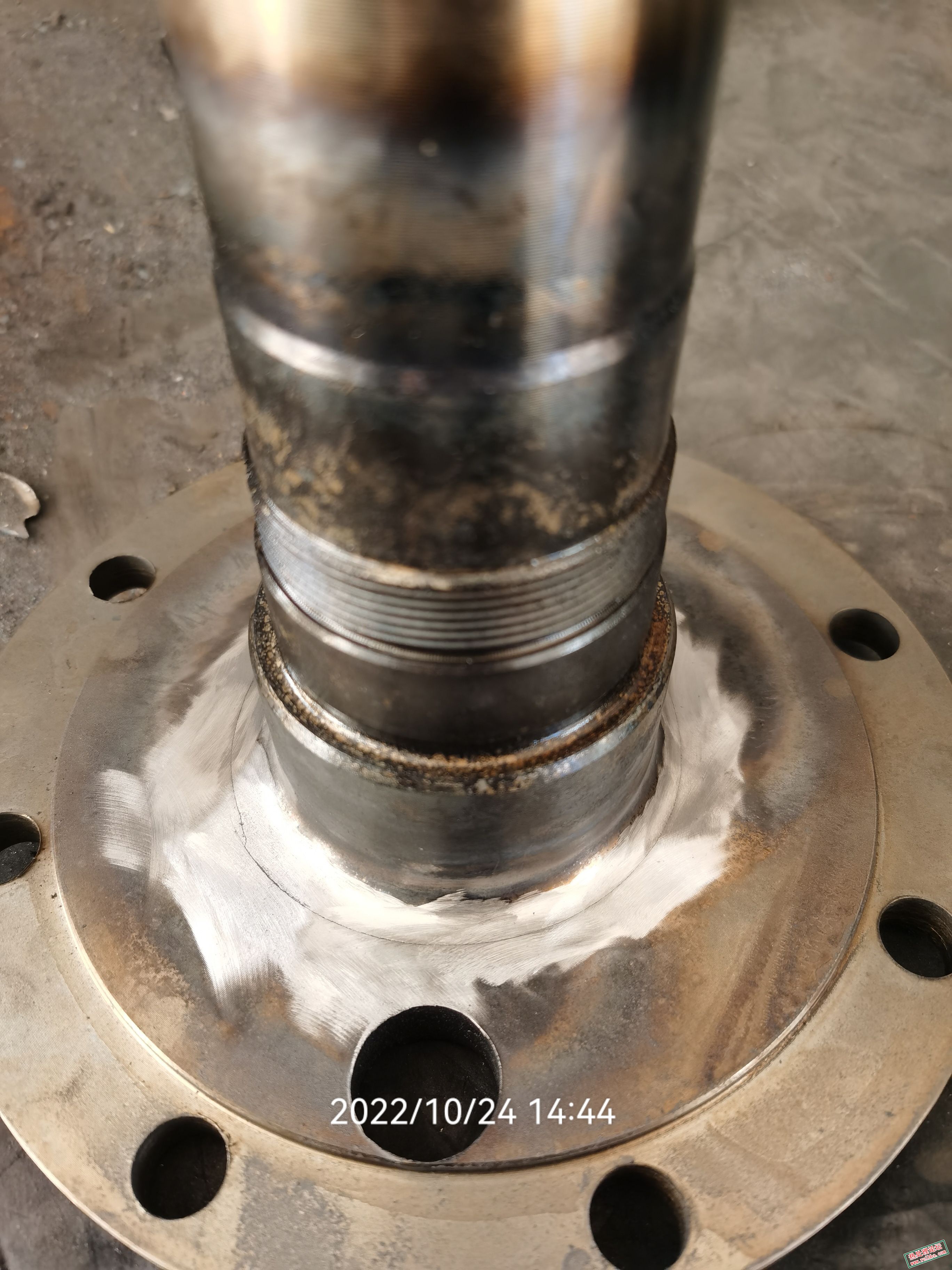

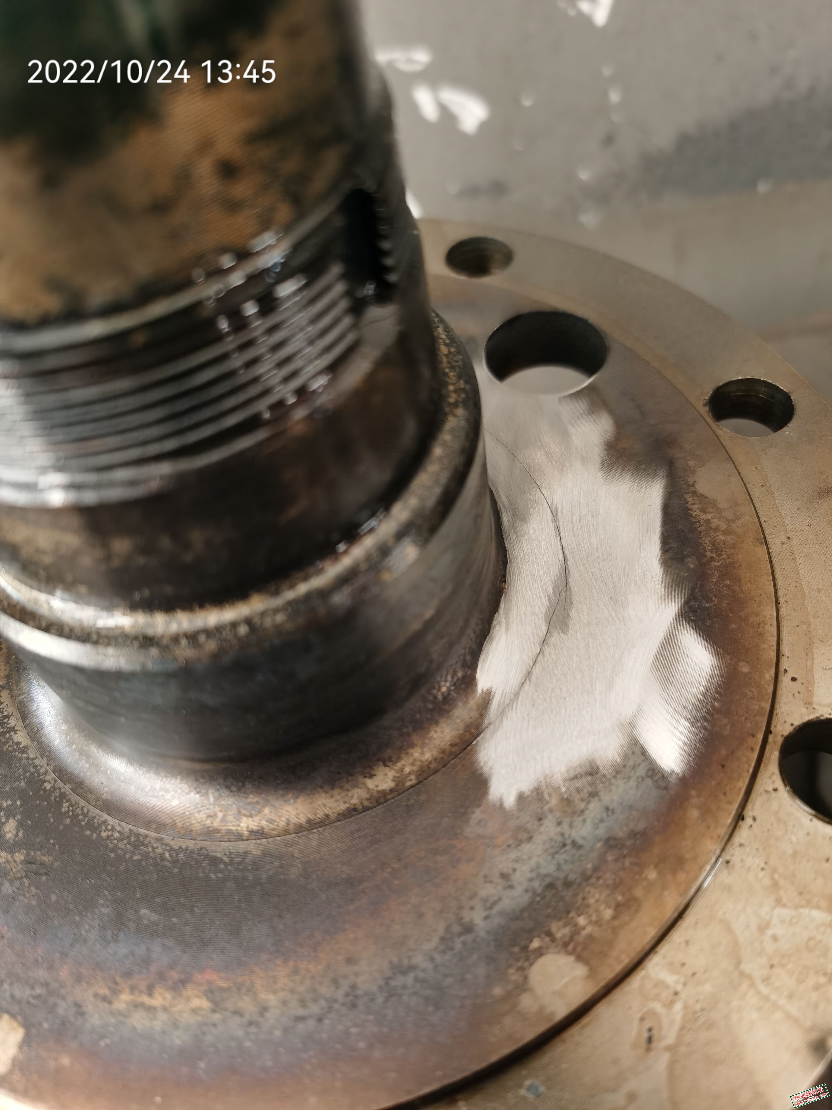

发表于 2022-10-24 13:59:28 | 显示全部楼层
IMG_20221025_083104_edit_302536931101231.jpg 裂得圆满、完美!.........

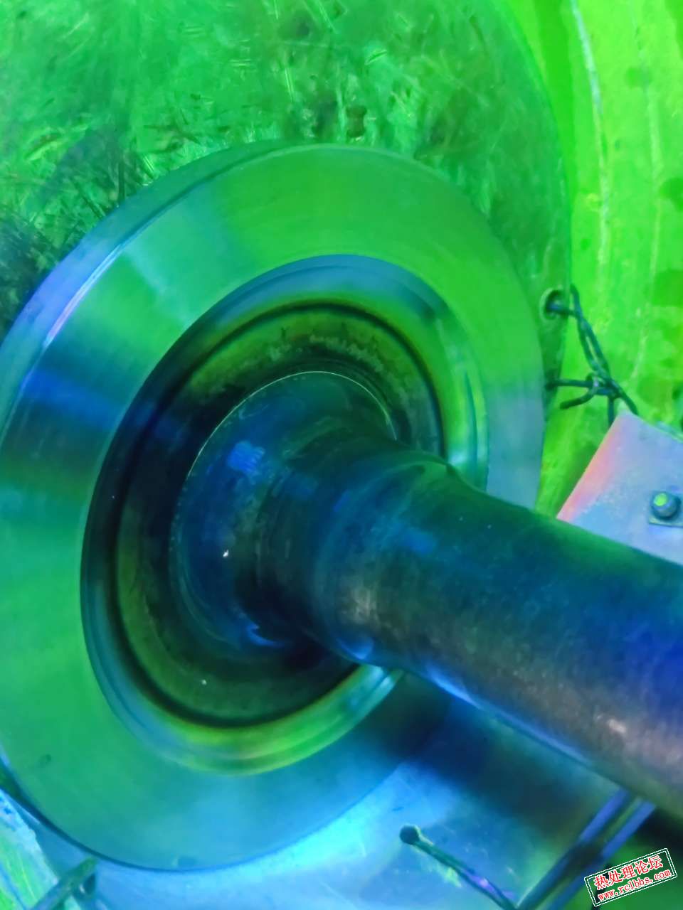

签到天数: 170 天

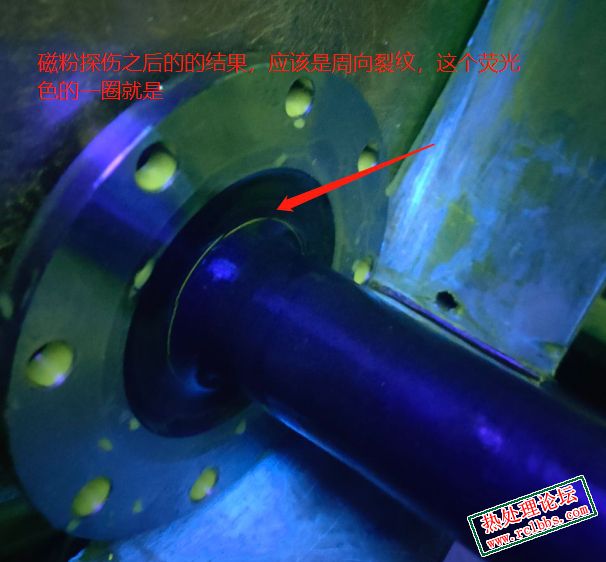

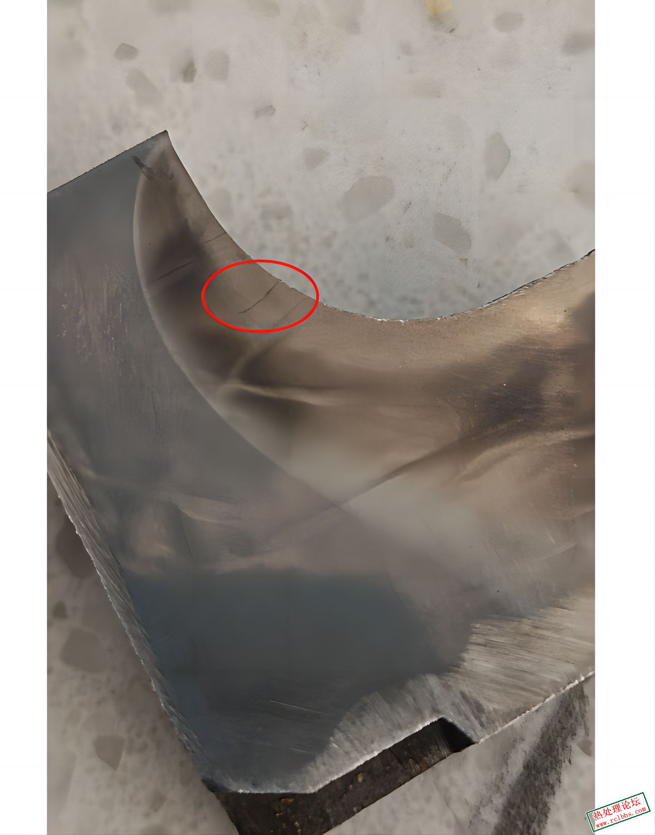

 楼主| 发表于 2022-12-18 23:05:21 | 显示全部楼层
txljh8 发表于 2022-10-19 09:26
法兰盘处R圆弧有轴向裂纹?图片看不清楚,能不能标注一下准确位置?
裂纹的图片,请各位师傅帮忙分析一下,感谢。
签到天数: 170 天
 楼主| 发表于 2022-12-18 23:06:41 | 显示全部楼层
txljh8 发表于 2022-10-24 13:59
裂得圆满、完美!.........
与这种状态类似,都是在r的圆弧处,也是中频感应淬火的起点。
