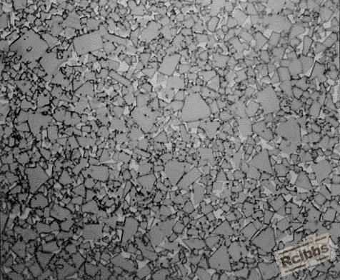

[原创] 硬质合金清析图片
发表于 2008-12-26 11:41:00 | 显示全部楼层 |阅读模式
硬质合金.doc
134 KB, 下载次数: 503
发表于 2008-12-26 16:21:45 | 显示全部楼层
图片看起来是很好的,不知道是什么材料,工艺?

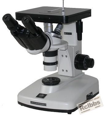

发表于 2008-12-26 17:44:39 | 显示全部楼层
1500x是电镜的了,我的光学的没有这么大吧!最大加油的是1000x
个人猜想是耐磨材料!
[ 本帖最后由 kp007 于 2008-12-26 17:51 编辑 ]
4XB金相显微镜
4XB金相显微镜
发表于 2008-12-30 19:54:40 | 显示全部楼层
没做过硬质合金,能否解释一下,还有腐蚀剂?
 楼主| 发表于 2009-1-3 18:33:38 | 显示全部楼层
1500x不是电镜的了,我的光学的最大可以达到1880X,是YG6耐磨硬质合金!
发表于 2009-1-3 22:31:12 | 显示全部楼层
方便大家,把楼主的图片转换成可见格式
发表于 2009-2-21 20:43:54 | 显示全部楼层
灰白色的是WC ,黑色的是钴相吧??怎么还有那么多白色的,加了些什么材料,还是??
发表于 2009-2-22 22:23:23 | 显示全部楼层
回复 3# kp007 的帖子
我单位显微镜和你一样哦
发表于 2011-6-2 18:37:49 | 显示全部楼层
灰色块状WC,白的是钴!!颗粒不均匀!

发表于 2011-6-3 10:38:28 | 显示全部楼层
显微镜物镜一般最大是100X,也就是说他的最大有效放大倍数是1000X,换16X的目镜也就是到1600X,不过不是有效分辨率,因为物镜没换,物镜的解析度没变,就像电子放大,所以你说的那个1880X是假的。如果单从标尺上算,10X的物镜加标尺在电脑上就到500X多倍了,不过没用,看珠光体时你还是看不到片层,为什么,物镜的分辨率还在那儿,没变。
签到天数: 611 天
发表于 2011-6-4 19:18:00 | 显示全部楼层
照片有点发灰,灰色还可以调整一下,只有二相,WC+Co相,黑点是制样问题,
发表于 2011-7-19 16:29:22 | 显示全部楼层
这个需要调整颜色,怎么调整!
