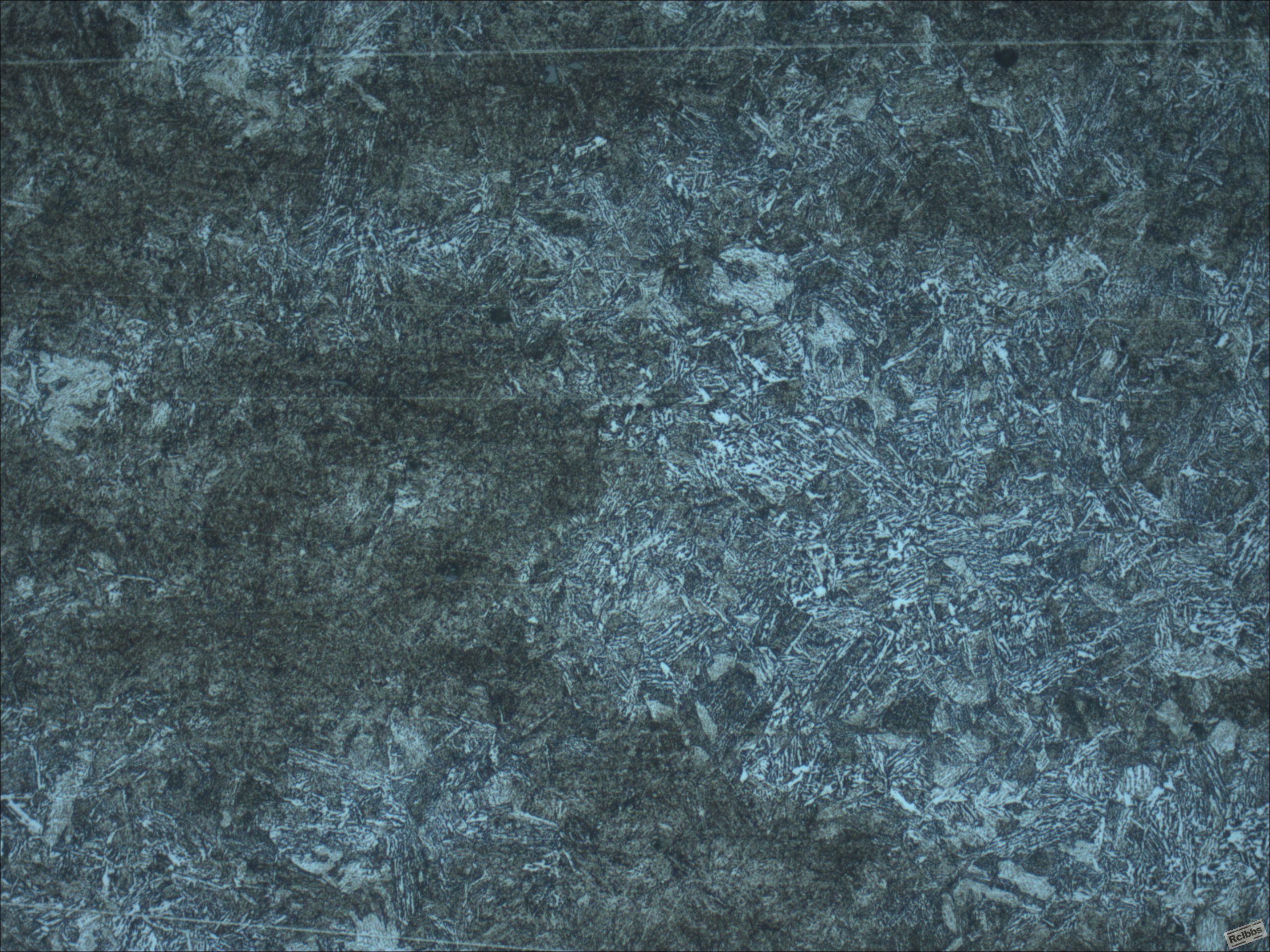

是回火索氏体吗,为什么不均匀呢,是由于偏析吗?颜色较黑的应该是比较细小的回火索氏体,稍微亮一点的由针状铁素体和颗粒状渗碳体混合的也是回火回火索氏体吗?还有图中有些灰色成块状的是什么啊,是回火马氏体吗?
200倍
200倍

1.是回火索氏体
2,图片最好再放大到500倍,好详细参考判断
3.请说明这个产品的工艺

t调质好象没有马氏体
发表于 2008-12-26 20:12:11 | 显示全部楼层
照片是500倍拍照的,组织是锻造余热淬火调质,所以,微区内存在成分偏析。组织就有粗细之分了。
个人猜测而已。供参考

像铸钢啊。

怎么知道是锻后余热淬火?

是不是腐蚀的问题呀?这种情况我也遇到过,结果重新抛光腐蚀后就都一样了。

原材料成分有偏析,热处理奥氏体化不充分,从图片上看组织为回火索氏体+少量铁素体.

颜色较深的组织很细,颜色较浅的地方还能看到片层珠光体,应该是回火索氏体组织

回火索氏体+托氏体+贝氏体+铁素体(冷却时形成),冷却速度太慢。

材料偏析,奥氏体化不充分,冷却不足造成的

放大500倍看一下。图中是回火索氏体+极少量的铁素体。颜色较黑是由于成分偏析引起的。稍微亮一点的也是回火索氏体是由于位向不同引起的侵蚀差异。灰色成块状是正常的回火索氏体。小亮点是铁素体。

通常都混有少量铁素体

各位双击图片,可以想放大多大就多大。有铁素体,冷却速度有点慢。

回火 S

回火索氏体+托氏体+贝氏体+铁素体 对
