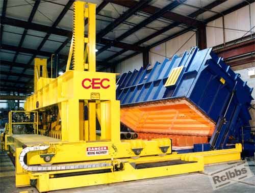

热处理过程不需要工装
工件转运和出炉淬火不用人工操作
侧掀式炉自动生产线
侧掀式炉自动生产线

不知道这种设备适合处理什么类型的零件?不用人工操作确实减轻了操作者的劳动强度,但我担心精密零件这样侧掀淬火后会有很多碰伤导致不能用。

没看到工件?没看到加热元件?保温箱?

第一次见这样的炉子,感觉适合小零件淬火,炉衬、炉丝是怎样的结构和材料,担心这些部件的使用寿命。可能的话请楼主多传几张其他角度和工况的照片,让大家增长见识,谢谢!

很奇特。能告诉是做什么的吗?

一般来讲都是炉体固定,工件运动,楼主的到新鲜,加热炉体侧翻。

我猜猜:
  该炉适合钢管、长轴类工件热处理;
  机械手自动上下料;
  耐火材料支撑工件。

是没有见过这种炉形,请楼主介绍一下.

这台设备我们主要用于大尺寸部件的加热淬火处理
水基淬火液
炉体不移动,侧掀打开
黄色部分为自动料车
可以完成工件的自动转移和淬火
非常适合我们对转移速度有特殊要求的产品
自动化程度和以前台车炉比,是鸟枪换炮了
对于我们多数大尺寸零部件,料叉直接搬送转移,不需要工装,省电省工装
这台是电加热的设备,其实燃气式的更好
这台设备还能进行铝合金制品固溶处理

请教楼主:
淬火的及时性如何保证?从机械手叉稳料到开始冷却,这段时间是几秒?

希思公司的,大概是做铝合金的吧!

有点浪费炉温了吧,真够可惜的

加工的好象是钢管

这炉子寿命长吗?我怀疑.炉子砌体和电热元件可能有较大的振动,易损坏.最大的好处是可加快淬火冷却的速度.

这种炉型我见过,我公司也有相同的加热及淬火操作设备,不同的是我公司的加热炉炉体为整体上下移动方式。此种设备适合大尺寸的工件处理,最大特点是由于工件通过料车一次性下入淬火介质,所以同炉次的产品一致性较好。
不过,我想问一下楼主,图片中的炉体为侧翻式,那么炉体两侧的起升油缸的防高温怎么处理的?另料车在移动过程中如何与炉体两侧的导轨对正?

第一次见,那个揭起的是炉体么,炉体上那些橘黄色的管子是加热管么?下面的是料盘?
机械机构没看全,也没看清,不知道怎么个动作。好像还看到圆钢管了,不告诉我它是加热炉,我还以为是垃圾车呢,哈哈

多久需要维修一次。炉盖老这样上上下下,坏的很快吧??
