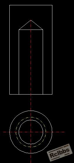

长约50MM,直径约30MM,尾部钻空约30MM,中频淬火,要求先调质处理,然后淬火,硬度要求51HRC以上,第一个厂家生产出现网状裂纹,抛光后肉眼能看到的那种,硬度不是很均匀,心部偏低约45HRC,第二个厂出现一圈裂纹!具体见图.大家是怎么看的呢?(俯视图的黄色虚线是后者的裂纹部位)

                2,两个样品光谱分析,各元素的含量正常,也就就是处于中间的状态。
        3,第一个厂家的裂纹是俯视图上表面的90%以上的网状裂纹(抛光后能看到),4%硝酸酒精腐蚀后组织为板条状马氏体+针状马氏体+未溶碳化物,心u部硬度45HRC,边缘约56hrc,第二个厂家的是4楼说的夹层裂纹,硬度54+/-1HRC,硬度均匀,组织为中碳马氏体,深度约有3CM(主视图上表面向下测量)。
