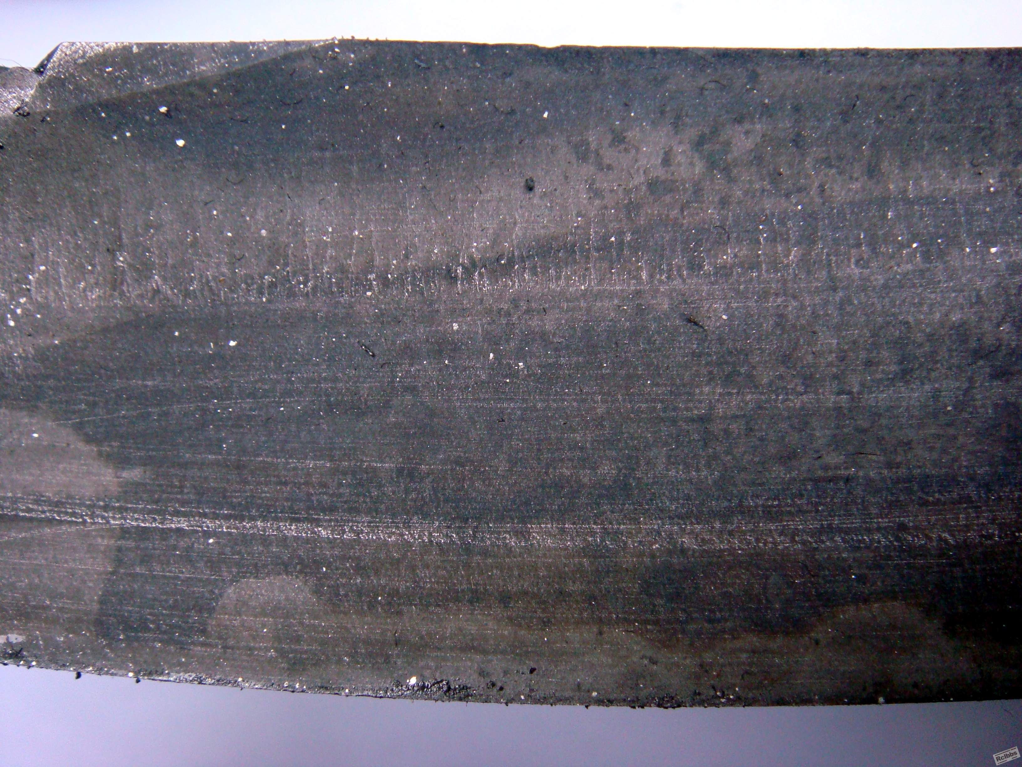

一件大型轴承上机使用2个月后产生疲劳碎裂,返回单位进行失效分析。
在众多碎块中,有一块断口与其它不同,经清洗后表现状态如图所示:
请大家探讨一下:根据此断口的状态能否判断出套圈开裂是在使用前还是在使用过程中。

发表于 2008-12-27 13:55:01 | 显示全部楼层
先拍一张放大倍数小一些的观察整个断口,找到裂纹源区,然后在裂纹源区拍一张特写.

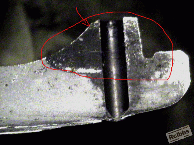

发表于 2008-12-27 14:01:51 | 显示全部楼层
轴承断裂样品,箭头所指为裂纹源区,红色圈圈内存在原始裂纹.
发表于 2008-12-27 21:25:39 | 显示全部楼层
从断口看晶粒是比较细的,组织硬度都是合格的,那么是否有网状组织?
从色泽和看,我个人认为是使用中不良引起断裂,或者是在安装时候不良操作
最好是做裂纹金相图片看分析
发表于 2008-12-28 11:56:11 | 显示全部楼层
根据断口上色泽和痕迹来判定裂纹开裂时间,非常重要,但也只是判断,要看具体情况,一般下不了结论。比如色泽,第一步要确定现在的色泽是否是开裂当时的。一步步分析,验证。
  另外楼上,组织合格还要怀疑网状组织?
 楼主| 发表于 2008-12-28 13:07:22 | 显示全部楼层
楼上朋友您好:
您说的很对,我很赞同您的观点。但我这是清洗后所表现的色泽和痕迹了,如果是在使用过程中开裂,经过清洗还会是这样的色泽吗?也许轴承在使用过程中经过了高温会出现这样的断口......
发表于 2008-12-28 18:11:40 | 显示全部楼层
回楼上:
不止这些。高温氧化物在室温久了,也变色。
发表于 2008-12-31 14:33:35 | 显示全部楼层
回复 5# 戴铭 的帖子
哈你批评的对我少说错两个字,“是否”组织合格
