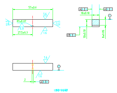

Doc1.doc (26 KB, 下载次数: 248) 金属冲击试样规格:110X20X20;55X10X10。请问还有什么规格没有?

好像只有这两种吧,我们做试验也是只有两种了…

我刚刚找到了GB/T229-2007 金属材料 夏比摆锤冲击试验方法
L:55
  h:10
  w:10,7.5,5,2.5
共四种规格!!

同意3楼,ASTM  A370标准中标准小试样的尺寸为10mm×7.5mm,10mm×6.7mm,10mm×5mm,10mm×3.3mm,10mm×2.5mm等5种小尺寸试样。

还有5x10的,7.5x10的
