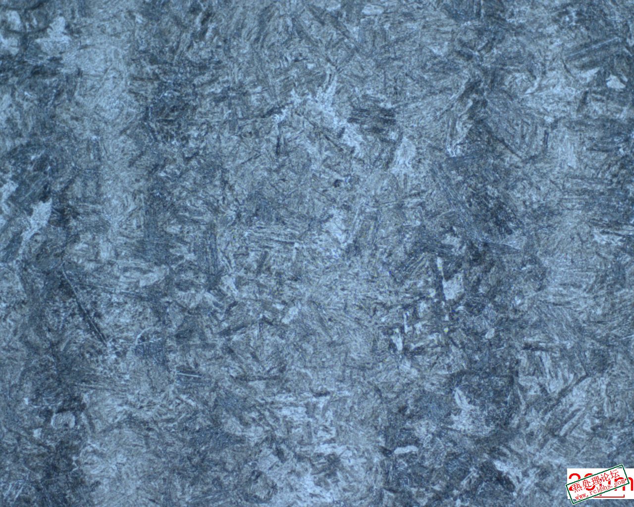

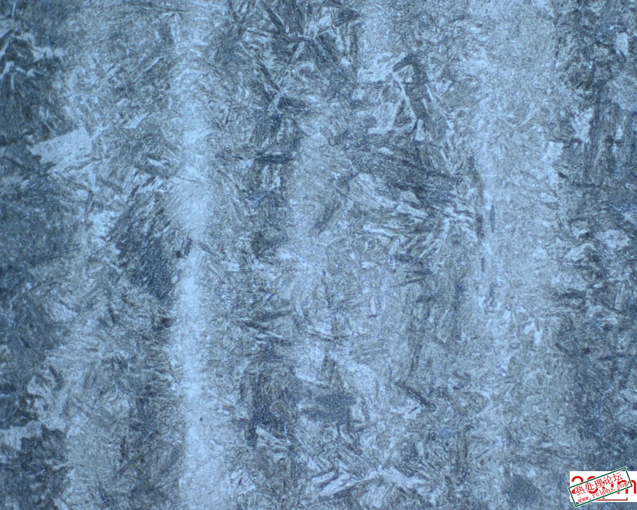

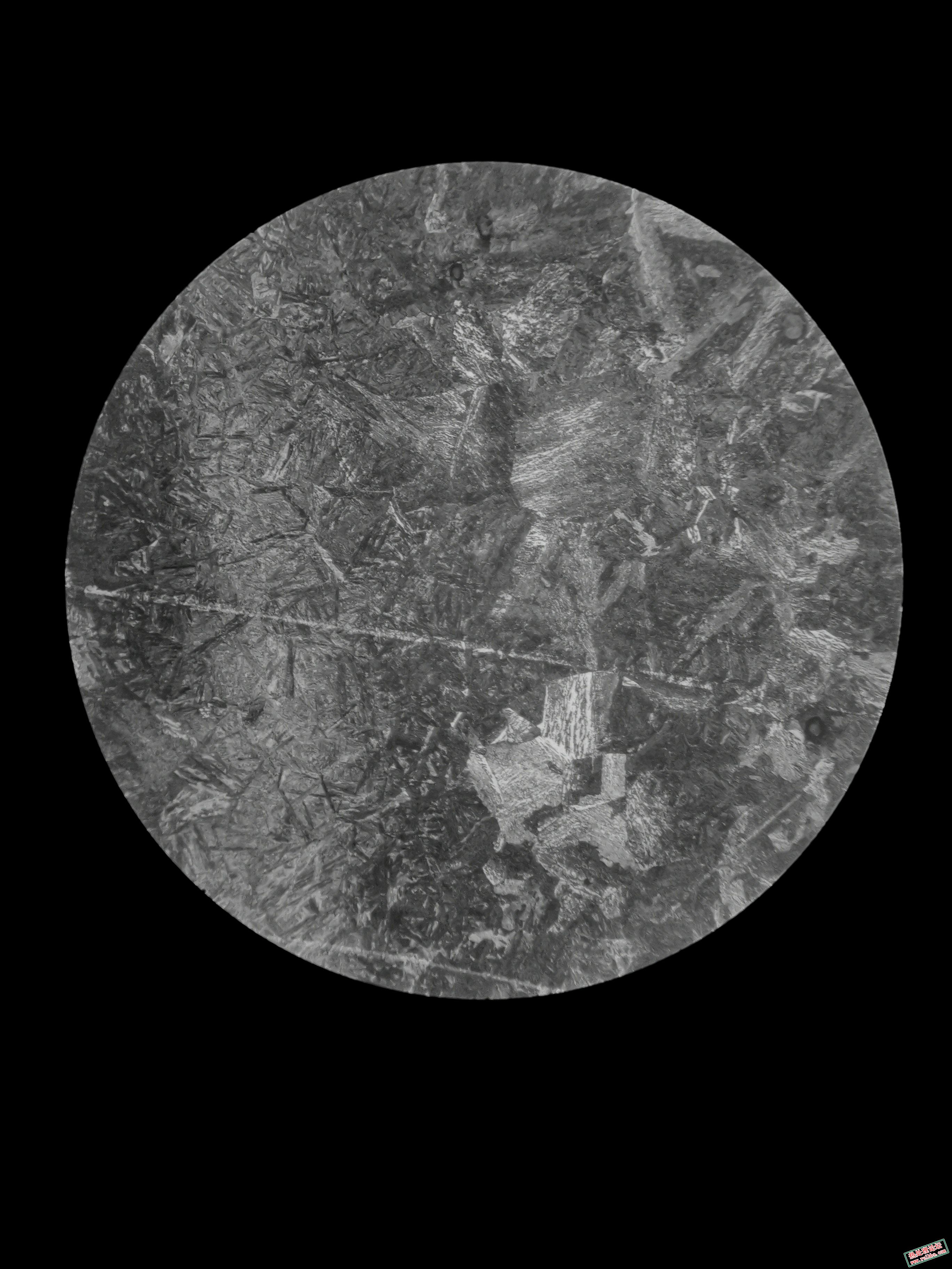

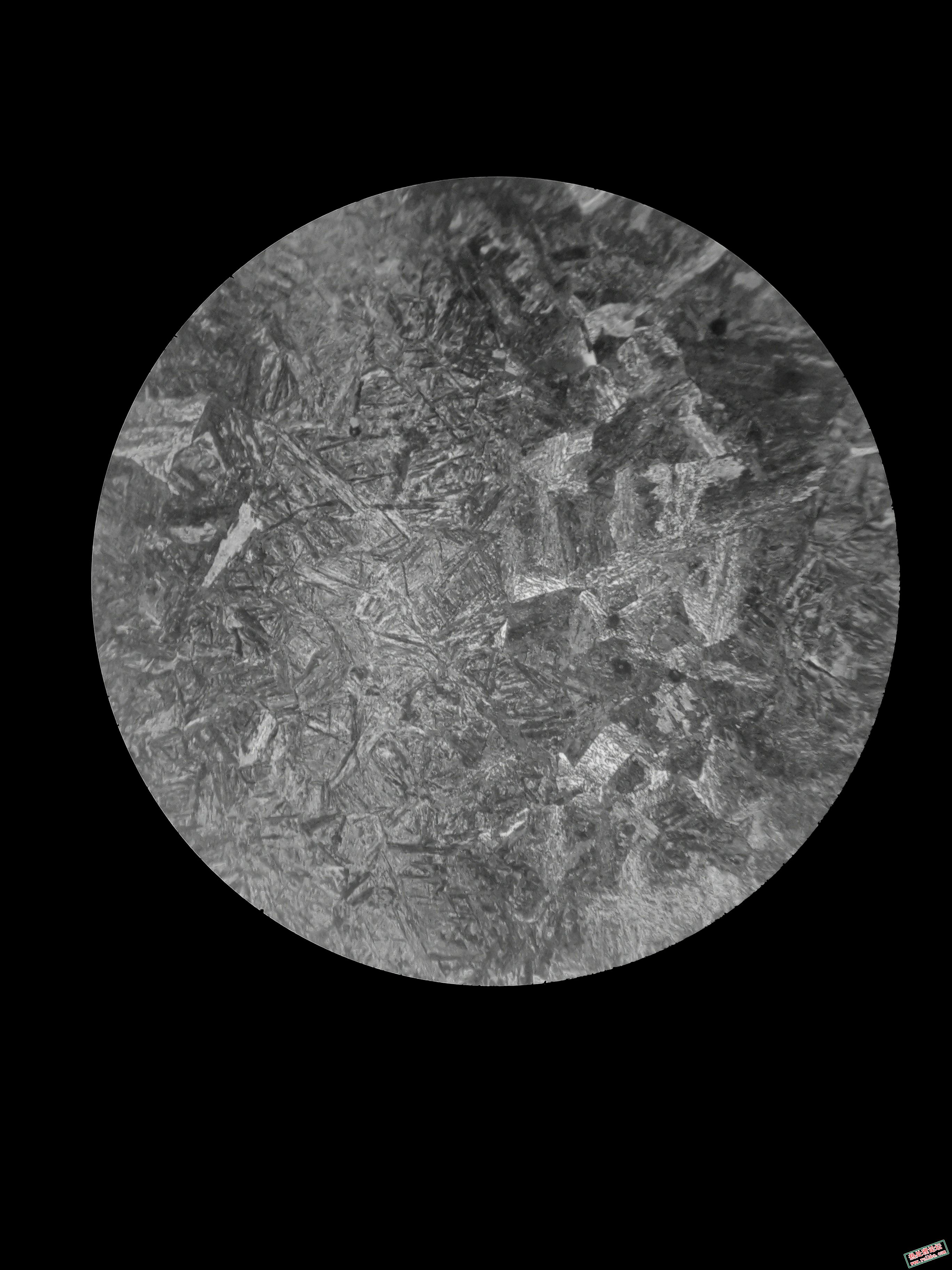

请教各位高手师傅们这个42CrMo的组织是什么?
工件尺寸:Φ220mm圆棒,长度900mm
热处理工艺:
1、880℃正火空冷+600℃回火空冷,车光成轴
2、860℃淬火,介质是水基淬火液,轻微搅拌
入水时间约8分钟,出水时工件表面约200℃多点
进炉回火时,回火炉温度是280℃,保温了8小时
金相显微镜倍数:400x
取样部位:半径的1/2处
金相组织部位:表层下面约20~30mm处
组织描述:
感觉约60~80%的是粗大的片状和板条状组织
如金相图右边,金相硬度检测HRC28~30左右
约20~30%左右是细针状组织
如金相图左边,金相硬度检测HRC41~43左右
请教:
1、金相图左边的细针状是什么?针状马氏体?下贝氏体?硬度明显高一些
2、金相图右边的粗大的片装和板条状组织是什么?珠光体?屈氏体?铁素体?硬度低一些
请各位高手多多指教,谢谢!

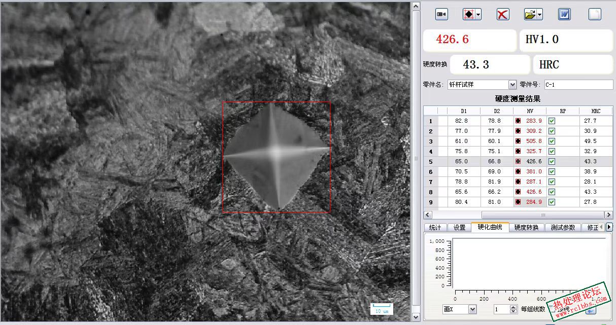

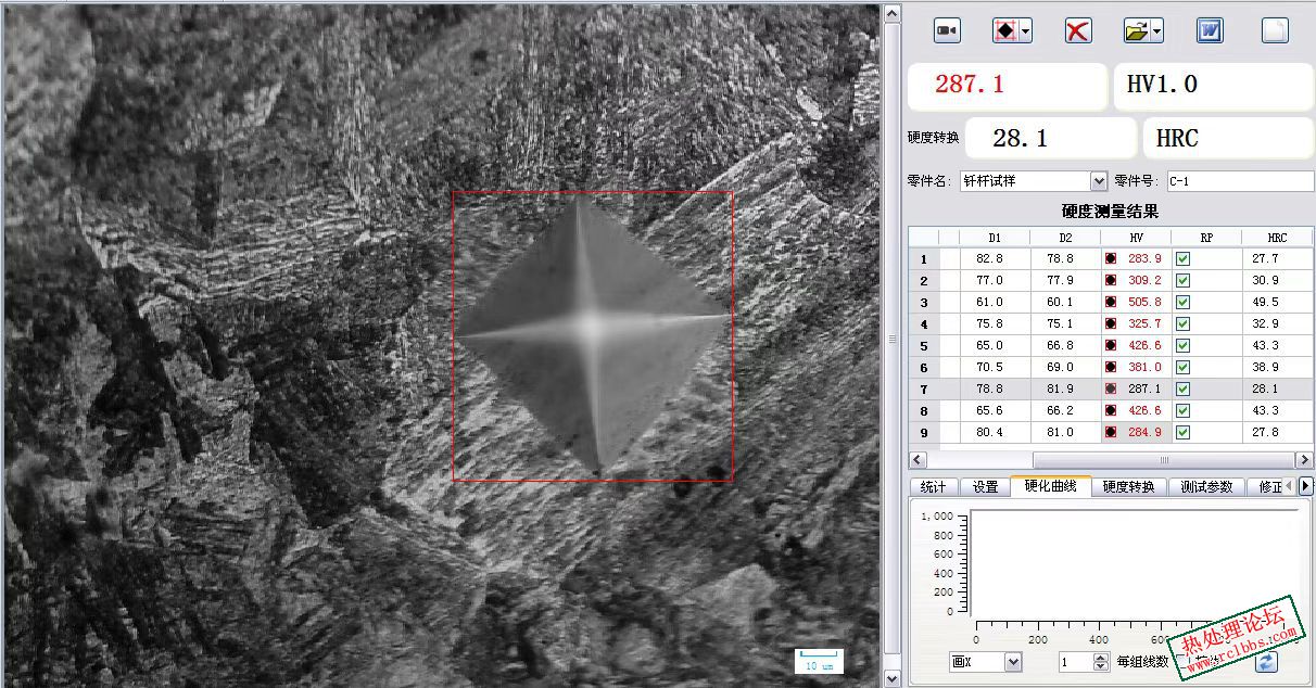

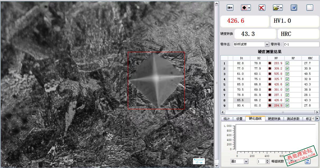

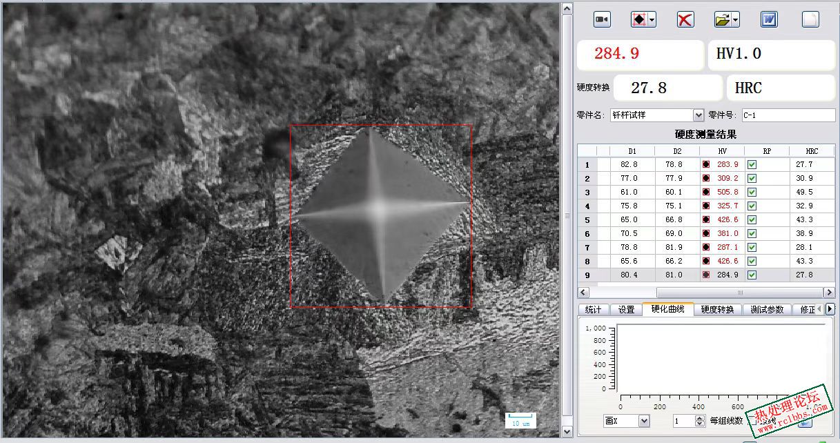

补充:金相维氏硬度实测图
42CrMo试样C-2金相硬度-01粗大组织部位:HRC28
42CrMo试样C-2金相硬度-01细针组织部位:HRC43
42CrMo试样C-2金相硬度-02粗大组织部位:HRC28
42CrMo试样C-2金相硬度-02细针组织部位:HRC43

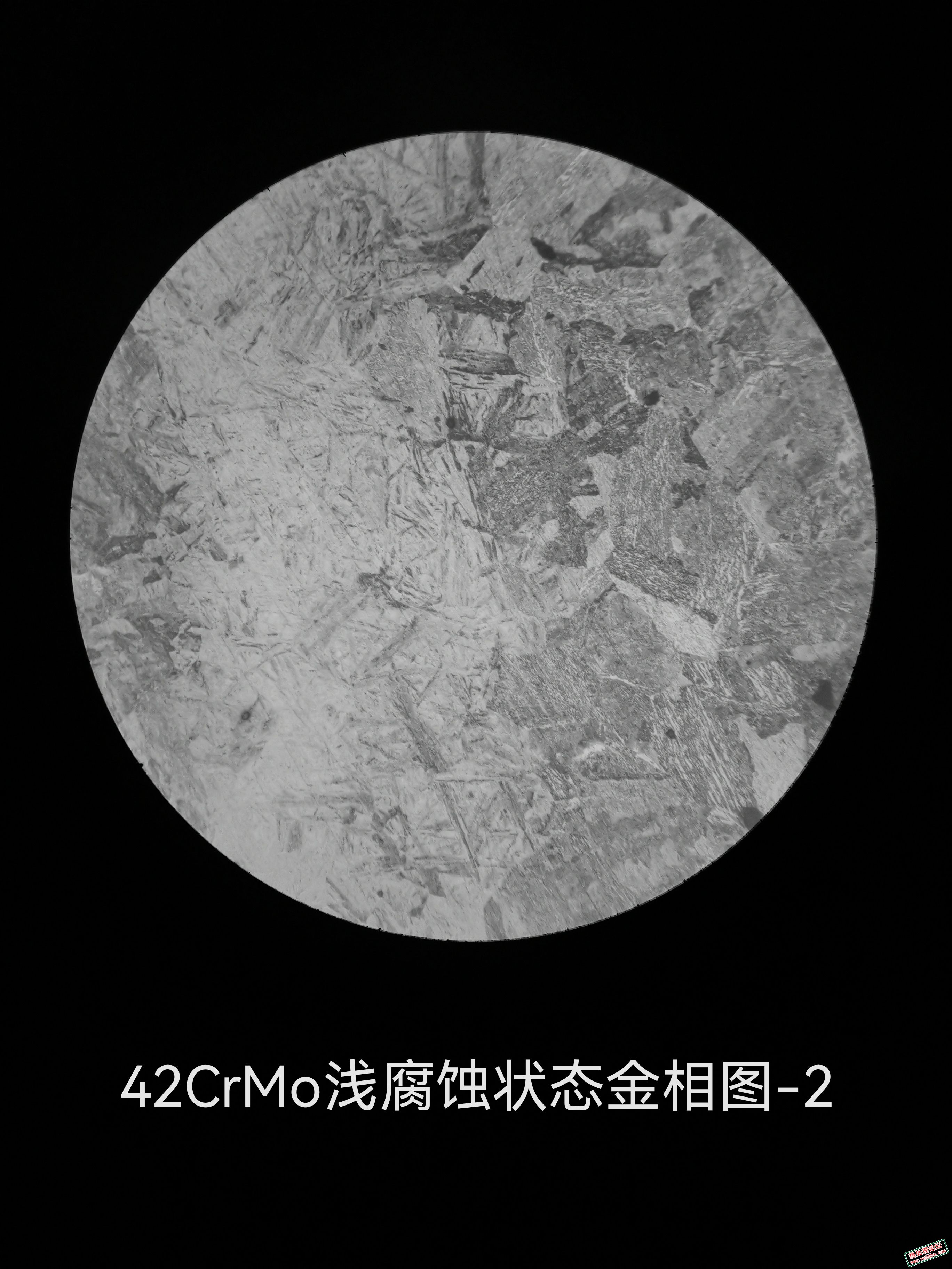

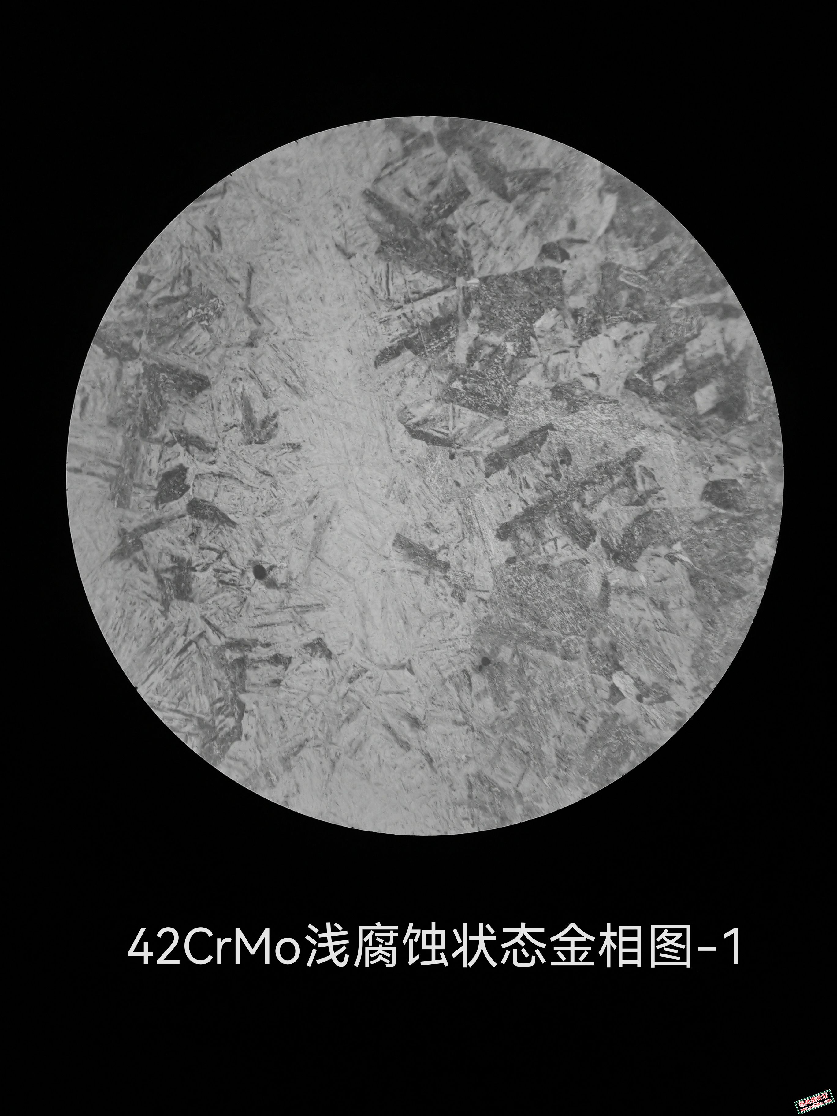

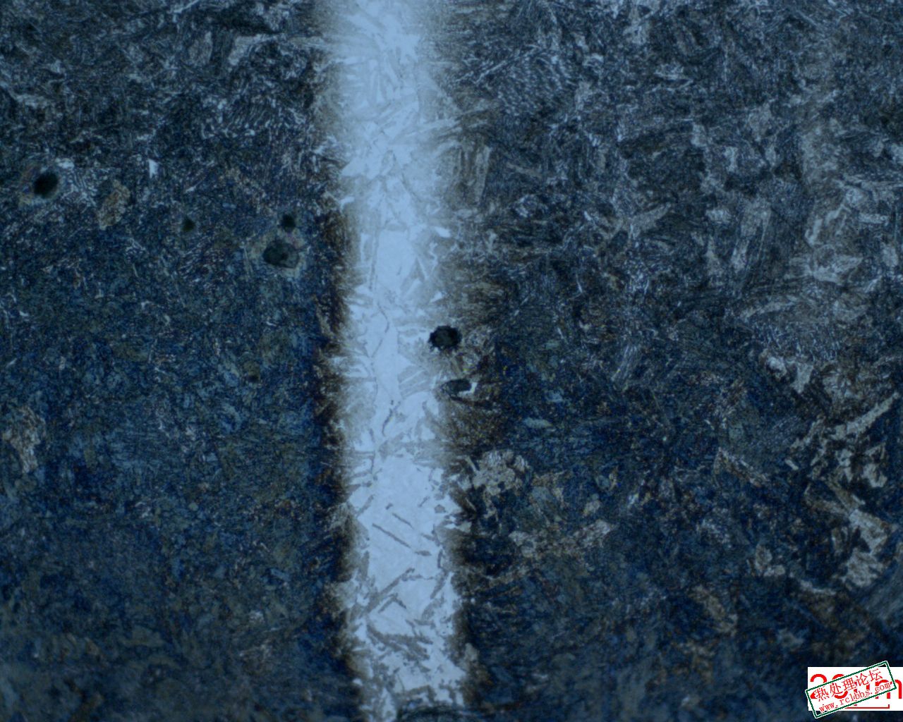

看了论坛里面关于使用浅腐蚀区分针状马氏体和下贝氏体的方法之后,
对上图中的试样进行了浅腐蚀,选择了两张比较典型部位的金相图,和之前的对比了一下,
个人感觉:
1、针状马氏体的确是不容易被腐蚀一些,
之前金相图左边那些明显的针状马氏体交错的地方,现在浅腐蚀状态下都只是若隐若现;
2、现在金相图中黑色的针状组织,应该是已经被腐蚀黑了的下贝氏体?
3、之前金相图右边那些粗大的块状、板条状组织,现在浅腐蚀状态下也很明显,
难道也是属于下贝氏体?下贝氏体有这样的形态吗?
但如果不是下贝氏体,怎么会被浅腐蚀都变黑呢?
在280℃保温的回火炉中,应该不会大量出现屈氏体、铁素体、珠光体吧?
期待有高手现身解除这些困惑啊!感谢了!

原材料本身的带状和偏析导致的,不用纠结组织。
宏观上应该有锭型偏析
签到天数: 2186 天
发表于 2022-10-21 08:02:40 | 显示全部楼层
深浅腐蚀对照,很明显左边初始为马氏体,右边就是下贝氏体,还有少量上贝。

发表于 2022-10-21 08:13:55 | 显示全部楼层
贝氏体硬度不对。。。。。。

 楼主| 发表于 2022-10-21 10:08:08 | 显示全部楼层
感谢您的意见,我也觉得,如果右边是下贝氏体的话硬度不会比左边的马氏体低HRC15啊,
所以,我觉得右边应该是片状的屈氏体,从形态和硬度上来看合理,不知道正不正确?
