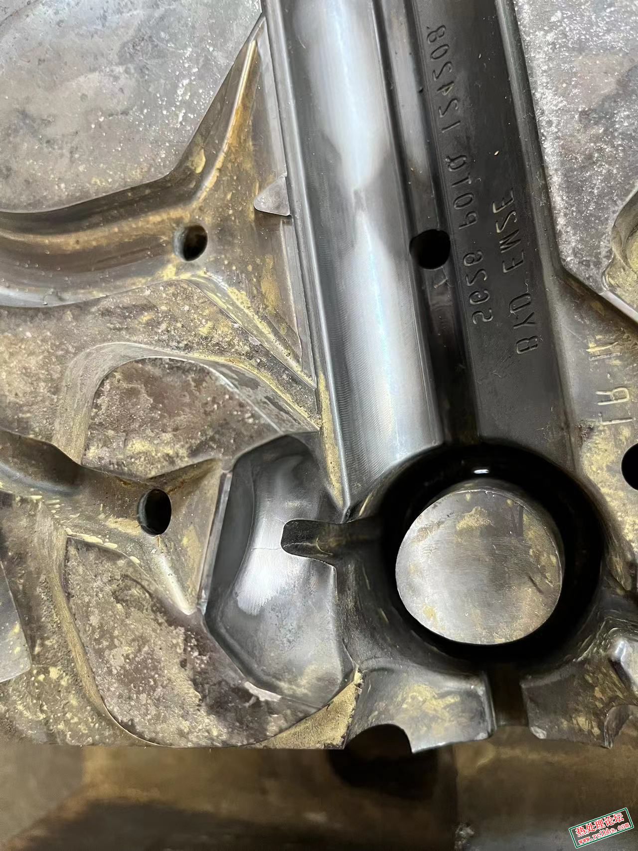

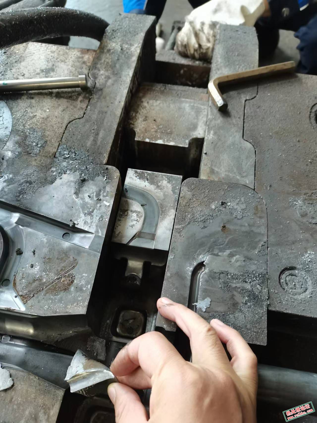

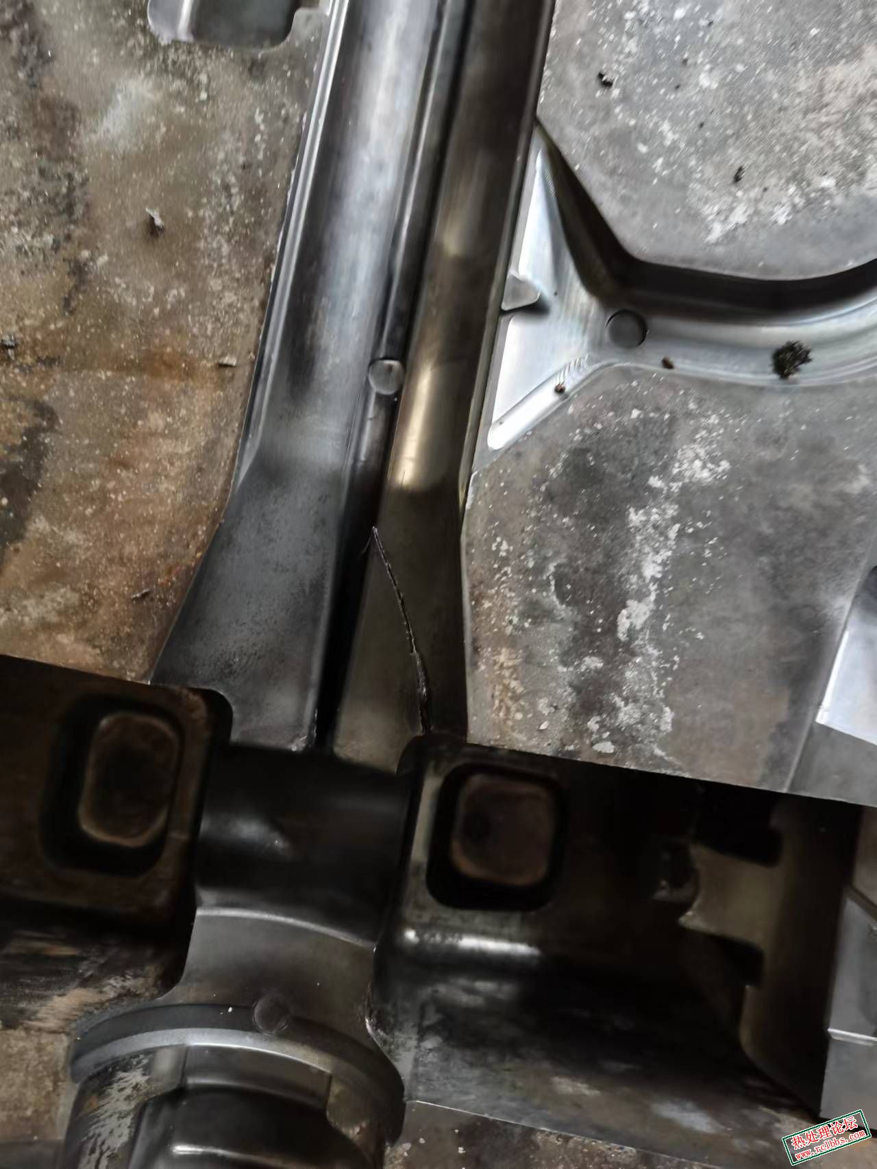

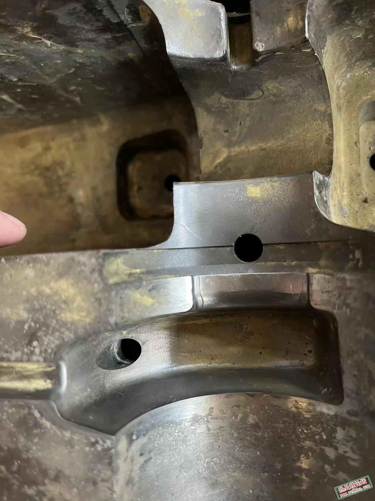

这副模具是试模去应力打了几千件产品出线掉肉,以及出线裂纹现象,目前测试硬度在50度。求助各位大神帮忙分析下什么问题。模具大小700*360*180.做汽车转向器用的。复制模具

从模具使用情况看,出现的是崩块和局部大裂纹。从个人经验看,模具材料本身存在的问题比较大
