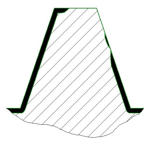

一批汽车转向器活塞,渗碳后切样检查时,发现局部无渗碳层,如图所示。
设备是爱燮林多用炉,其它产品渗碳后都正常。该产品以前生产时也未发现这种现象,最近几批发现。渗碳时间9小时,渗碳工艺、装炉方式无变化。渗碳前观察产品外观未见异常,只是表面有较多机加工的切削油。请大家帮分析一下可能的原因。谢谢。

渗碳进炉前不可能不清洗吧,从你的描述看,可能是没有清洗干净的机加工的切削油造成的.高温下燃烧后形成碳黑,阻碍了碳原子进入.此外,这个地方如果能够附着较多的机加工的切削油,说明这个地方还有灰尘跟切削油混在一起,也是不好清洗的,高温下这样的混合物碳黑一起阻碍碳原子.渗不上碳也就是了.

1)热前切削油是否清洗干净.
2)零件装炉时是否贴在一块.
3)可9点取样检测
