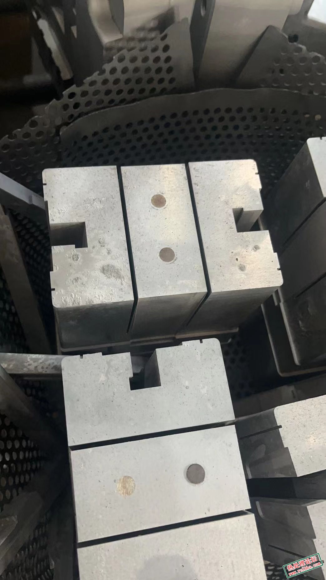

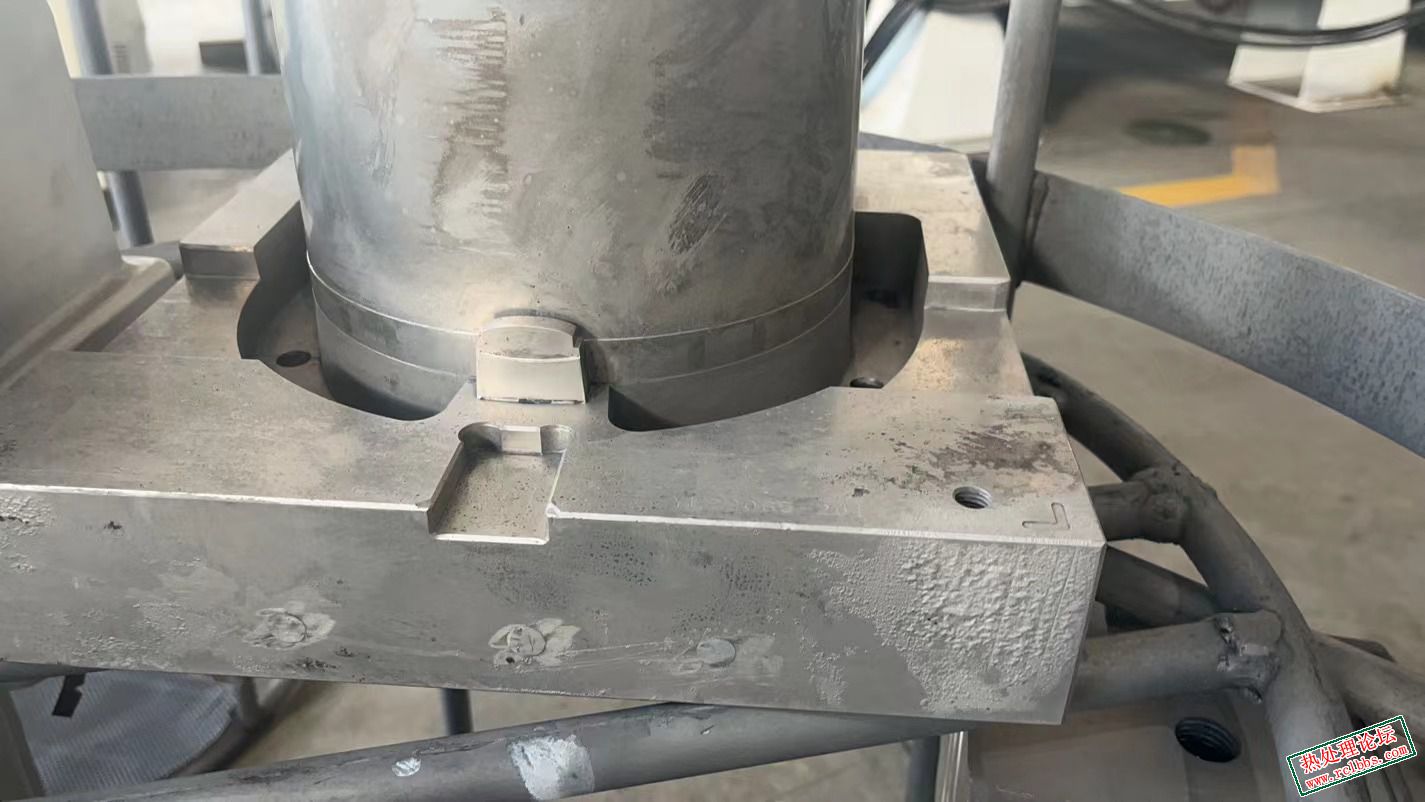

氮化后工件表皮脱落。同一炉做的8418压铸模没问题,脱皮材质为P20和预硬钢

发表于 2022-10-21 08:00:14 | 显示全部楼层
是不是表面有氧化或者其它物质
签到天数: 95 天
发表于 2022-10-30 21:55:19 来自手机 | 显示全部楼层
原因找到了吗  怎么解决的
签到天数: 1171 天
发表于 2022-11-3 08:16:19 来自手机 | 显示全部楼层
确定是渗层脱落么?我之前遇到过工件防锈涂了黄油,氮化前没洗掉,氮化后起皮外观看刚开始也以为是氮化层起皮了
签到天数: 371 天
发表于 2022-11-3 11:38:00 | 显示全部楼层
应该还是清洗的问题吧,氮化前工件表面有异物
签到天数: 37 天
 楼主| 发表于 2022-11-3 14:52:14 | 显示全部楼层
yidong 发表于 2022-10-30 21:55
原因找到了吗  怎么解决的
工艺问题,和清洗无关。
签到天数: 25 天
发表于 2024-9-4 09:49:38 | 显示全部楼层
脱皮先看金相吧,看看表面有没有脱碳层,很多时候都以为是氮化的问题,实际是原材料的缺陷造成的
签到天数: 20 天
发表于 2026-5-20 14:42:55 | 显示全部楼层
艾森诺--小钱 发表于 2022-11-3 14:52
工艺问题,和清洗无关。
是什么经原因,是流量过大产生的吗
签到天数: 487 天
发表于 2026-5-20 16:14:04 | 显示全部楼层
没洗干净罢了,没有啥特殊原因
签到天数: 43 天
发表于 2026-8-19 20:22:48 | 显示全部楼层
看外观明显是氧化脱碳了!
签到天数: 302 天
发表于 2026-9-23 12:08:53 | 显示全部楼层
是不是前清洗效果不好,另外进炉前是不是有生锈问题
签到天数: 325 天
发表于 2026-10-16 14:14:08 | 显示全部楼层
氮化对表面的洁净要求是很高的,预氧化可以加快渗氮,脱皮处可以打硬度看看是否有异常。如果硬度没有变化可以用就用。
