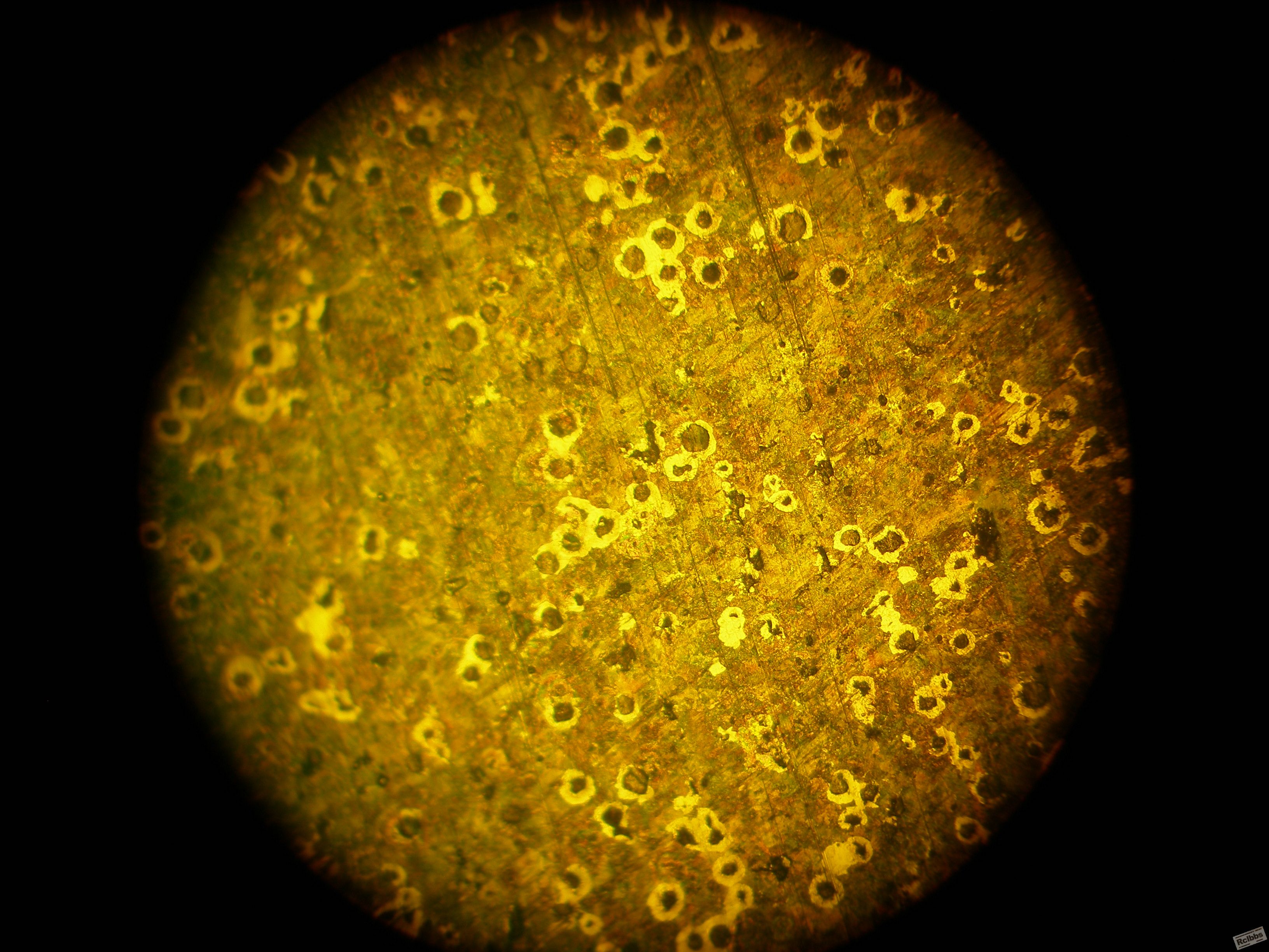

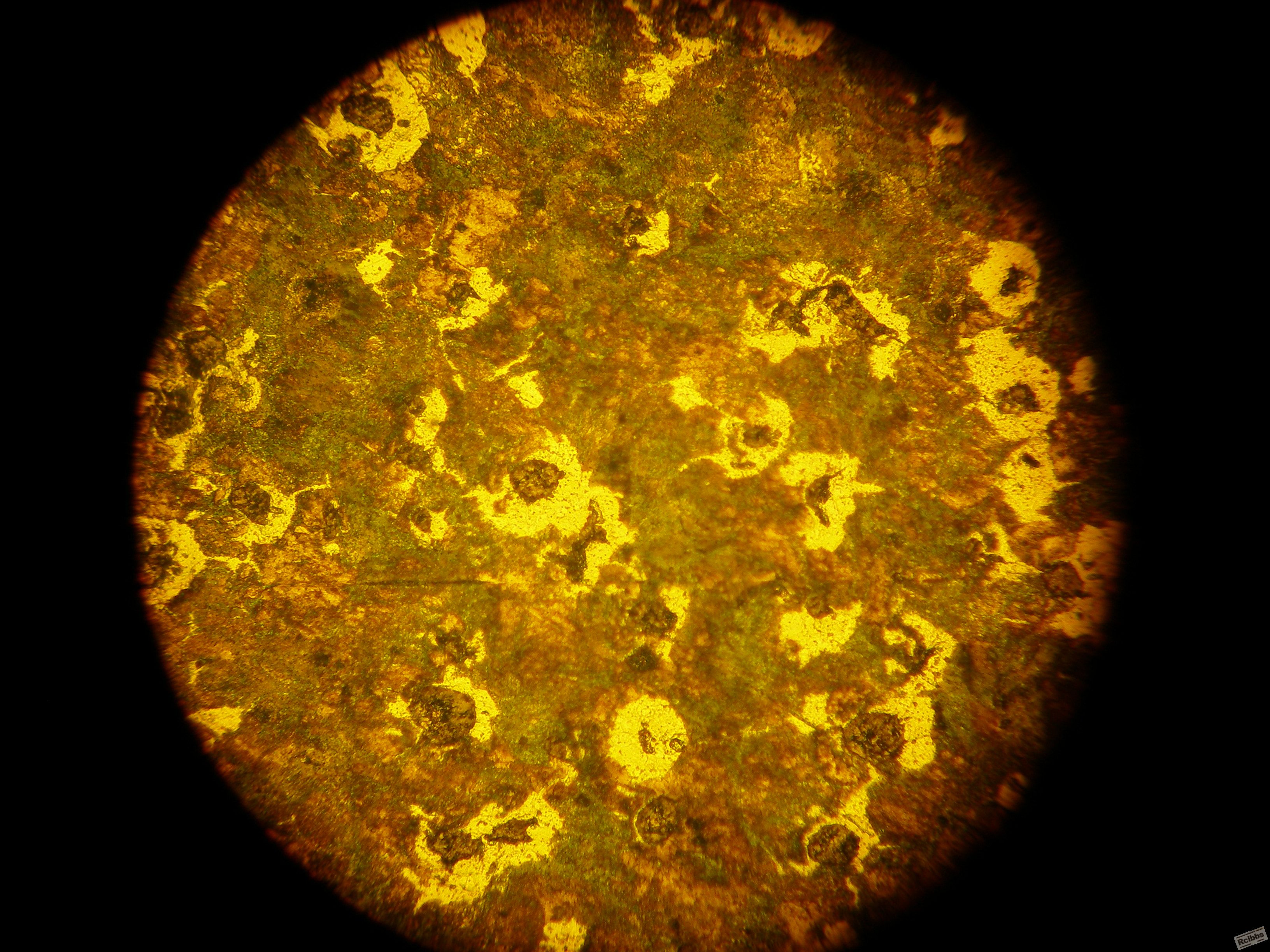

我公司的产品中,对于球铁700要求较低,要求正火回火后硬度达到230--270HBS即可
但是我发现多次材料进厂后经热处理硬度达不到要求,分析过原因,一直是图从热处理工艺改进,但是效果不大,下面是部分处理后的组织图片希望高手可以指点一二
现在工艺900正火,空冷,540回火
硬度检查在190--210HBS
正火回火100
正火回火100
正火回火400
正火回火400

提高正火温度到950度,增加奥氏体的含碳量,采用风冷。增加P的量,可以提高硬度。

建议:
1.温度930~950,保温3~5H;
  让一次Fe3C充分溶解.
2.风冷或喷雾冷却,让P达到90%以上.
3.看你的金相,牛眼状F超标.

提高正火温度加快冷却速度
发表于 2008-12-30 16:40:04 | 显示全部楼层
看组织,不合格,欠热了,需要再提高温度950度,保温时间适当的延长点。
