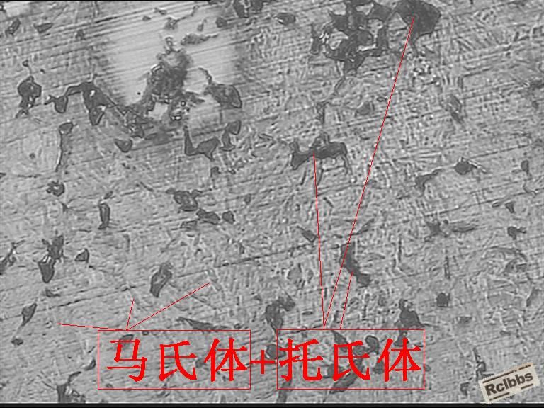

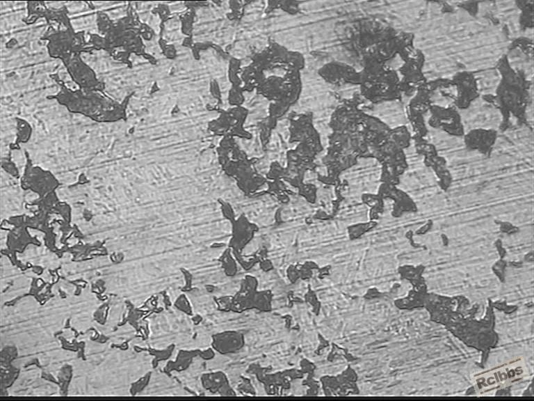

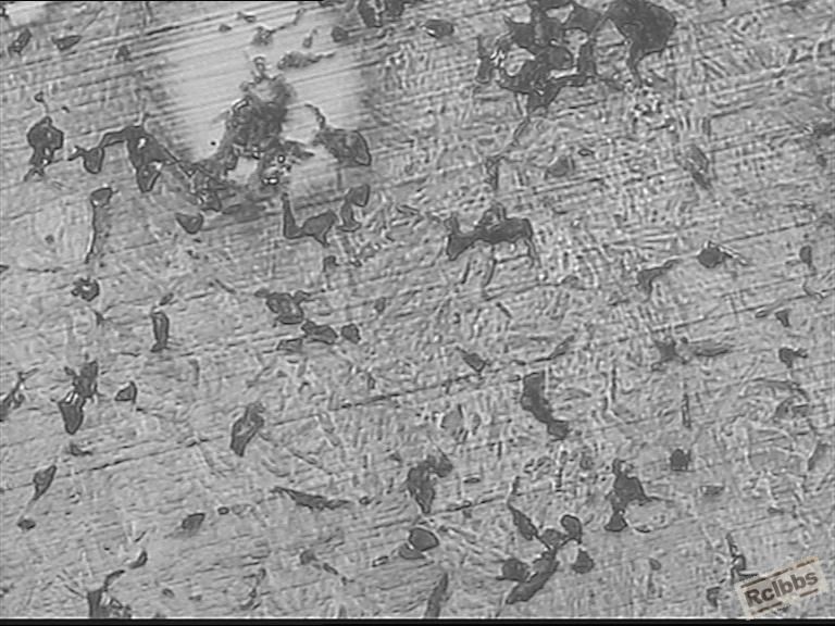

最近抽检了一批零件,要求:45钢,高频淬火
没有好的设备,图片不是很清楚,放大400倍
[ 本帖最后由 wellcome_gx 于 2008-12-29 14:17 编辑 ]

发表于 2008-12-29 14:04:57 | 显示全部楼层
好像有孔洞,是什么45钢,锻造?铸造?粉末冶金?
 楼主| 发表于 2008-12-29 14:07:38 | 显示全部楼层
45号钢,不是孔洞
发表于 2008-12-29 14:40:49 | 显示全部楼层
冷却不好.出现了屈氏体
发表于 2008-12-29 15:30:14 | 显示全部楼层
他那是在偏光下照的,,,或者只是一般的HV上的显微镜上照的...
如果是高频淬火,  那白色的是软点吧??
其余组织没什么问题,建议你测试一下HV的硬度,
 楼主| 发表于 2008-12-29 15:37:14 | 显示全部楼层
原帖由 jack-mj 于 2008-12-29 15:30 发表
如果是高频淬火,  那白色的是软点吧??
的确是在一般的HV显微镜上照的
硬度值530-650HV1左右
另外,这种组织会影响使用性能吗
签到天数: 10 天
发表于 2008-12-29 15:59:57 | 显示全部楼层
应该是由于冷却不足而出现的屈氏体组织,不过你也可以从新制样试一下,看看会是什么现象啊
 楼主| 发表于 2008-12-29 16:04:17 | 显示全部楼层
原帖由 jean 于 2008-12-29 15:59 发表
零件都是外协厂加工的, 我最关心的是屈氏体对使用性能有什么影响没
签到天数: 6 天
发表于 2008-12-29 16:14:08 | 显示全部楼层
回复 8# wellcome_gx 的帖子
要是屈氏体的话,得确认一下深度,及使用情况,应该对性能会有影响的,楼主可以通过硬度检查做出判断,硬度规格是是多少?实际是多少!
 楼主| 发表于 2008-12-29 16:49:54 | 显示全部楼层
硬度值要求40-50HRC,有效硬化层深0.5-1.5,检测结果50-60HRC,深至芯部
发表于 2008-12-29 17:22:57 | 显示全部楼层
是冷却不足产生的屈氏体,使工件硬度不均,产生软奌耐磨性下降。对工件强度影响不大。
发表于 2008-12-29 18:39:18 | 显示全部楼层
可以使用!
发表于 2008-12-30 02:31:45 | 显示全部楼层
照片中黑色的是冷却不足产生的托氏体(注意不叫“屈氏体”了,应当规范使用术语),它的存在使工件出现软点不耐磨,影响使用寿命。
签到天数: 72 天
发表于 2008-12-30 11:03:26 | 显示全部楼层
组织是马氏体+妥实体
原因是冷却不良
发表于 2008-12-30 12:48:27 | 显示全部楼层
应该是正常组织,一般情况下不可能淬火后得到完全的马氏体的组织
发表于 2009-4-21 22:42:45 | 显示全部楼层
不是马氏体吧
发表于 2009-4-21 23:08:59 | 显示全部楼层
原帖由 天天小非 于 2008-12-30 12:48 发表
也要看产生托氏体离表面多远,若是离表面近,应该是冷却不足!纯粹个人观点~
[ 本帖最后由 丹尼尔 于 2009-4-21 23:10 编辑 ]
签到天数: 146 天
发表于 2009-4-22 10:53:35 | 显示全部楼层
        淬火不足出现软点(出现托氏体)可能导致以下问题:1、耐磨性不足;2、工作中产生凹坑,增大摩擦,影响产品表面质量;3、早期疲劳剥落;4、相邻组织变形性能不一致而开裂。
签到天数: 13 天
发表于 2011-9-10 13:13:50 | 显示全部楼层
黑色组织应为冷却不良形成的屈氏体类组织。
签到天数: 1554 天
发表于 2011-9-10 15:39:24 | 显示全部楼层
冷却不足   转变成了troostite
