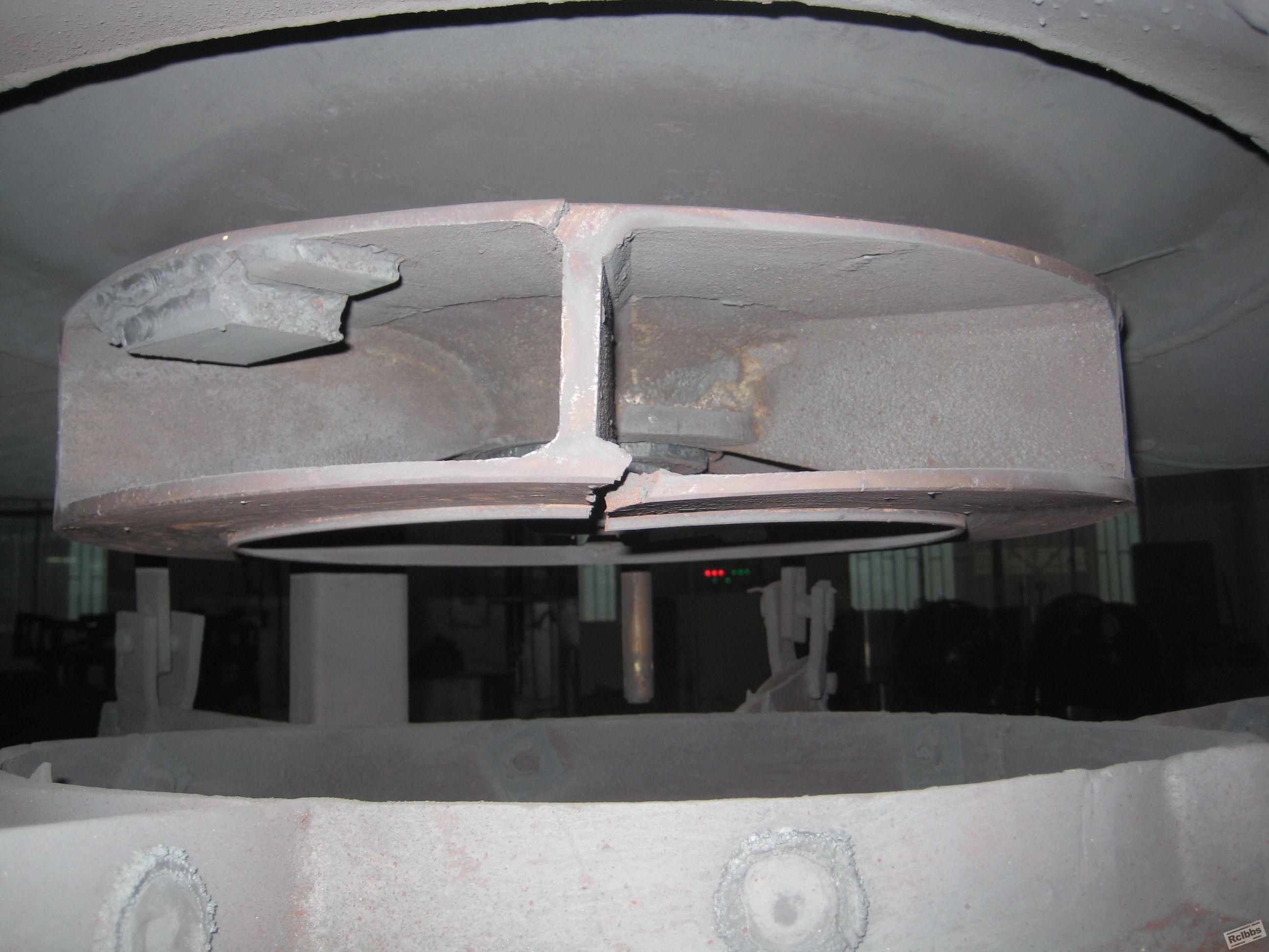

大家看看这种质量!!用了两个月的风叶。国内知名厂家(民生电热)的产品!!!!

肯定是小厂做的东西,产品质量不过关

顺便问问,这是哪家的风机?

我看质量确实差,设计也不行,有这样做平衡的吗?赞同暴光提醒各位使用者。

质量确实差,设计也不行,有这样做平衡的吗?赞同暴光提醒各位使用者。同行们啊不要图个平宜哦 :lol :lol

这可能是设备厂家图了个便宜,结果出现这种情况

一见这个东西就该退货,安上后裂了吧,给了设备厂家找理由的机会。

你这个是不是使用温度的选择是不是有问题?我们就碰到过,我买的井式炉是用来加热800度以上使用的,可做井式炉的厂家配套的风机风叶是800度以下普通回火使用的,所以没用几下就坏了才知道怎么回事。
