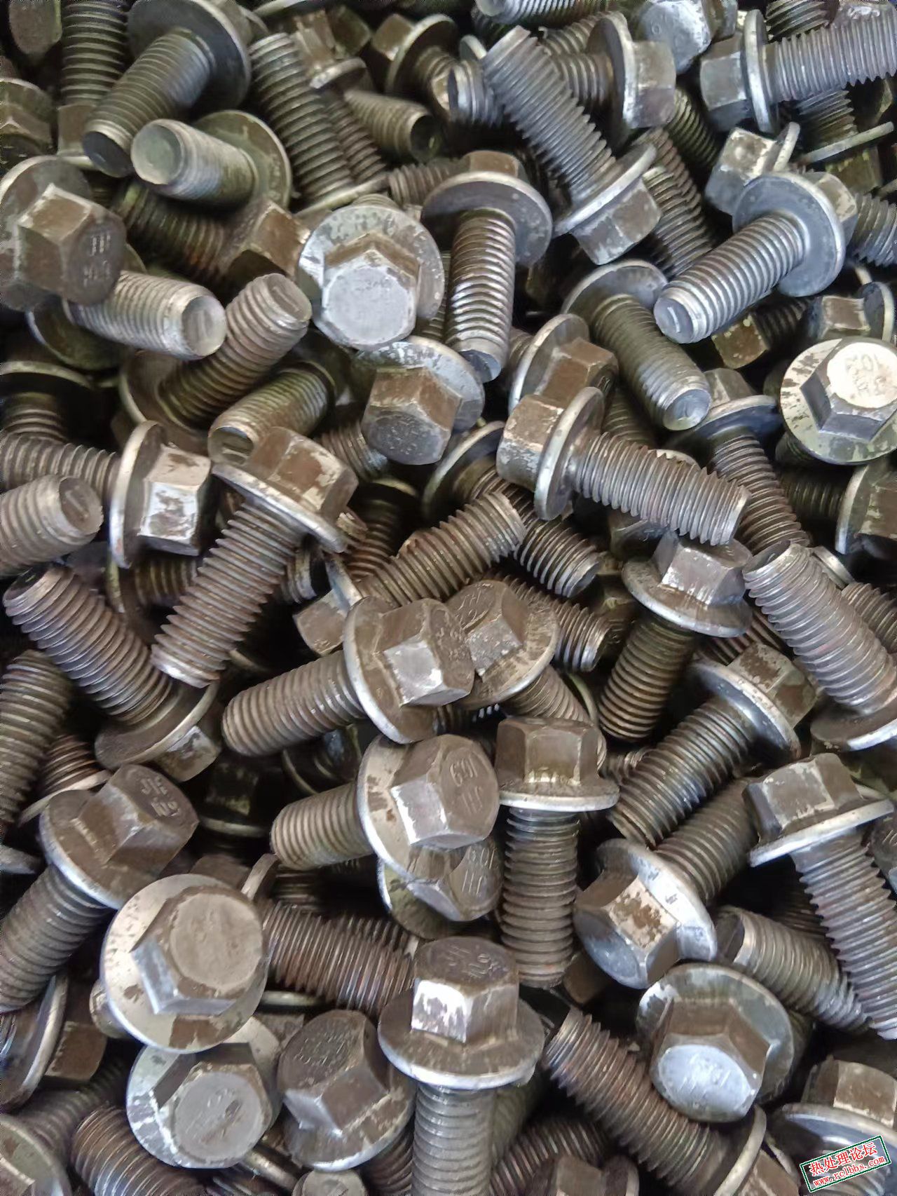

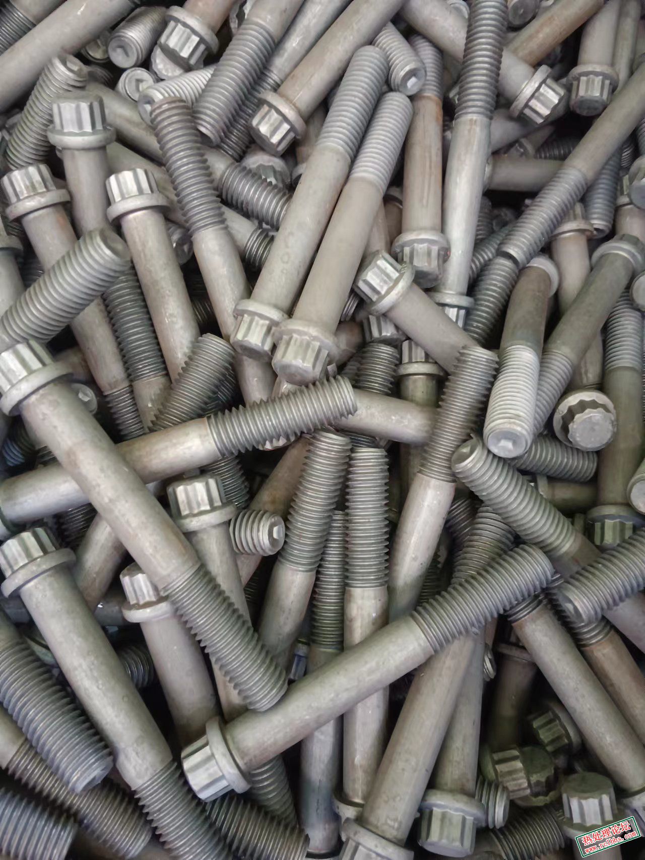

我公司做SCM435材料螺栓,
采用400°左右回火,产品正常,
采用500°回火,表面有黑斑,应该是四氧化三铁,
这种现在是属于表面有水造成,还是回火炉密封性不好产生的呢。热处理已经使用6年了
500°-600°产品表面黑斑
500°-600°产品表面黑斑
400°-500°外观正常
400°-500°外观正常

 楼主| 发表于 2022-10-21 11:25:48 | 显示全部楼层
刚刚验证表面有水,烘干后产品回火表面没有变化

 楼主| 发表于 2022-10-21 15:09:58 | 显示全部楼层
自己淬火的产品拿去别的厂家采用580°回火,表面颜色黑斑很少

发表于 2022-10-22 07:46:09 | 显示全部楼层
温度高了有氧化。。。。。。

发表于 2022-10-24 14:48:22 | 显示全部楼层
回火冷却液添加的那种防锈剂,亚硒酸钠还是水溶性防锈剂,如冷却液没问题那就检查回火炉,550以上回火有氧化皮是正常的,以前没有可能是新炉子密封好,现在检查一下回火火帘、除渣口是否漏气

发表于 2022-10-24 16:43:40 | 显示全部楼层
淬火介质比较脏了,然后就是清洗不干净,清洗后烘干效果明显不好的问题。

 楼主| 发表于 2022-10-25 20:51:26 来自手机 | 显示全部楼层
淬火介质是科润淬火油 ,清洗剂温度没有达到有影响没有呢,浓度合格的

 楼主| 发表于 2022-11-8 09:51:57 | 显示全部楼层
热处理出现黑斑和前清洗有关系没有,还有就是淬火后清洗没有达到设定温度值,设定温度60°,实际温度52°。
