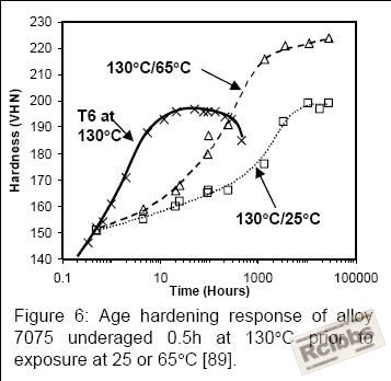

这张图有用
这张图是7075合金在130度/0.5h后在25和65度的环境中长时间时效后的硬度曲线。
     130度/0.5h处理后的7075合金处于欠时效状态,硬度未达到峰值,25和65度二次时效后的合金硬度随着时效时间的
延长而不断增大,即时在两个温度下100000h后,该合金硬度未达到峰值。
     这种现象说明,经欠时效后的7075合金在低温度二次时效很长时间不会出现硬度下降的情况,即合金中的过渡相未曾成为平衡相,正如你说的,没有分解结束。
     要全面回答你的问题,需要其他数据,比如:T6 峰时效处理的合金在低温二次时效的行为,过时效合金在低温下的二次时效行为。

图上我理解
7075在人工时效10小时后,以后就算是自然时效也得个N年才能显示下降的趋势了。

等等
100000/24/365~~11年左右,一般也不是很长啊。一般个设备应该不止11年
