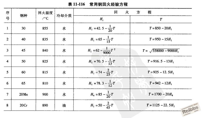

请教钢淬火后回火温度是如何计算的,计算公式是什么?
发表于 2008-12-30 21:12:41 | 显示全部楼层
钢种不同,回火方程不一样
发表于 2008-12-30 21:19:50 | 显示全部楼层
没听过有公式的,不同的钢,不同的性能要求,回火温度也不同,我认为应该没有公式能把这么多因素都考虑在内,或者哪位师傅有,给分享一下,先谢谢了!

发表于 2008-12-30 22:22:14 | 显示全部楼层
可参考钢的回火方程或回火曲线。
发表于 2008-12-31 08:55:51 | 显示全部楼层
45        840/水     H = 62 -(1/9000)T 2
20Cr       890/油     H = 50 -(2/45)T
38CrMoAl     930/油     H = 64 -(1/25)T(T<550)
H = 95 -(1/10)T(T>550)
40Cr       850/油     H = 75 -(3/40)T
50CrVA     850/油     H = 73 -(1/14)T
60Si2Mn     860/油     H = 68 -(1/11250)T 2
发表于 2008-12-31 21:10:29 | 显示全部楼层

常用50种钢回火方程
常用50种钢回火方程
常用50种钢回火方程.doc
