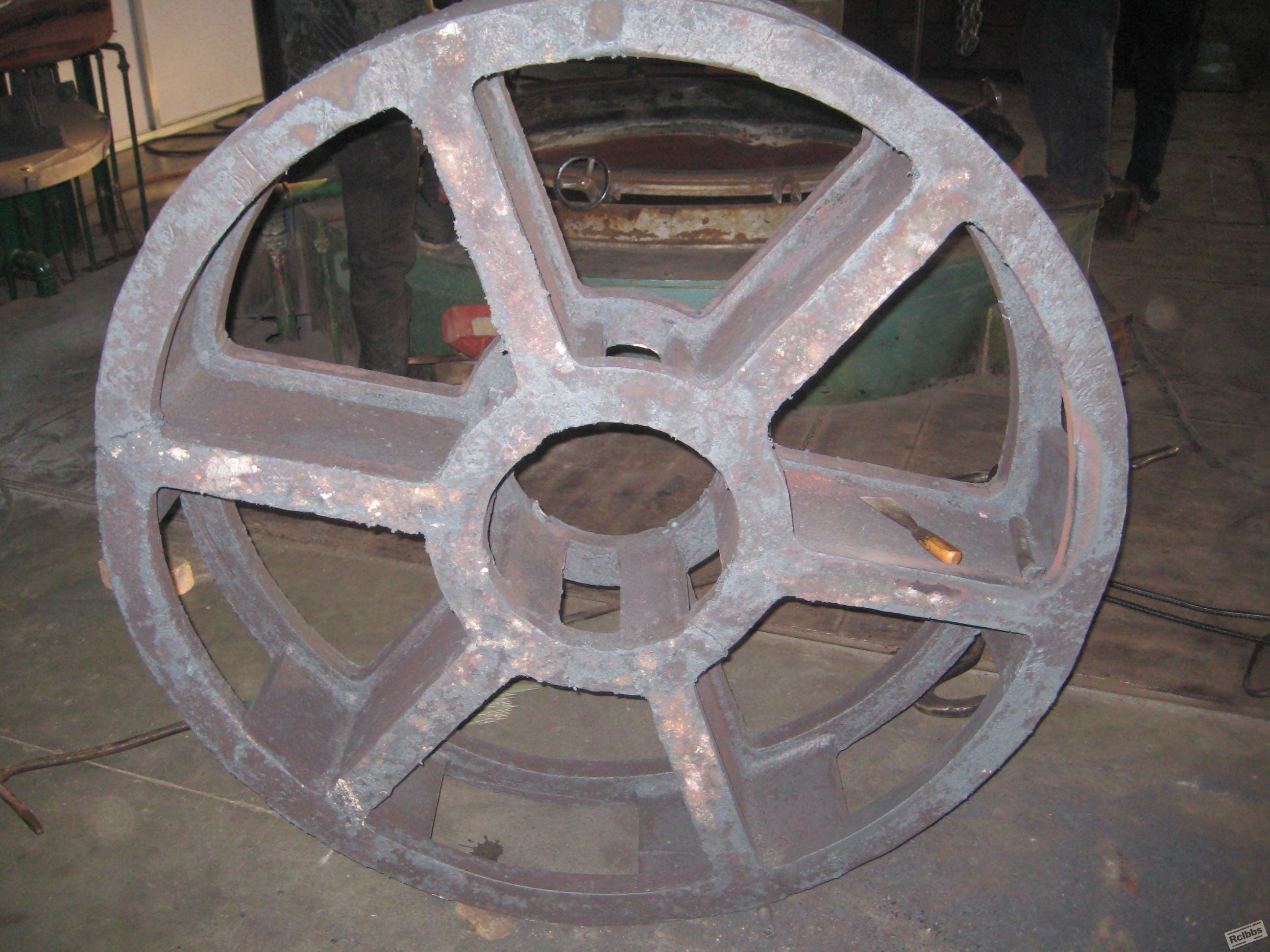

发表于 2008-12-31 17:51:17 | 显示全部楼层 |阅读模式
使用两年的炉底座,大家看下!!
[ 本帖最后由 lopht 于 2008-12-31 17:58 编辑 ]
发表于 2008-12-31 20:45:46 | 显示全部楼层
罩式炉底座?
签到天数: 15 天
发表于 2009-1-1 17:13:17 | 显示全部楼层
应该是渗碳炉的底座吧?质量真差,好多处都裂了
发表于 2009-1-1 20:34:07 | 显示全部楼层
变形也很严重。
发表于 2009-1-1 20:42:49 | 显示全部楼层
炉底板设计不是太好,
签到天数: 120 天
发表于 2009-1-2 19:47:50 | 显示全部楼层
回复 1# lopht 的帖子
能够用到两年已经是很不错的了。
 楼主| 发表于 2009-1-2 21:11:00 | 显示全部楼层
回复 6# 周建国 的帖子
什么很不错??我们从设备进厂到现在总共才2年半,真正使用的还不到一年。这样的情况你还说好啊!
发表于 2009-1-3 14:42:26 | 显示全部楼层
这地板本来就是一年就报废了啊。
发表于 2009-1-3 20:05:40 | 显示全部楼层
哪家单位设计的。明天联系你们
