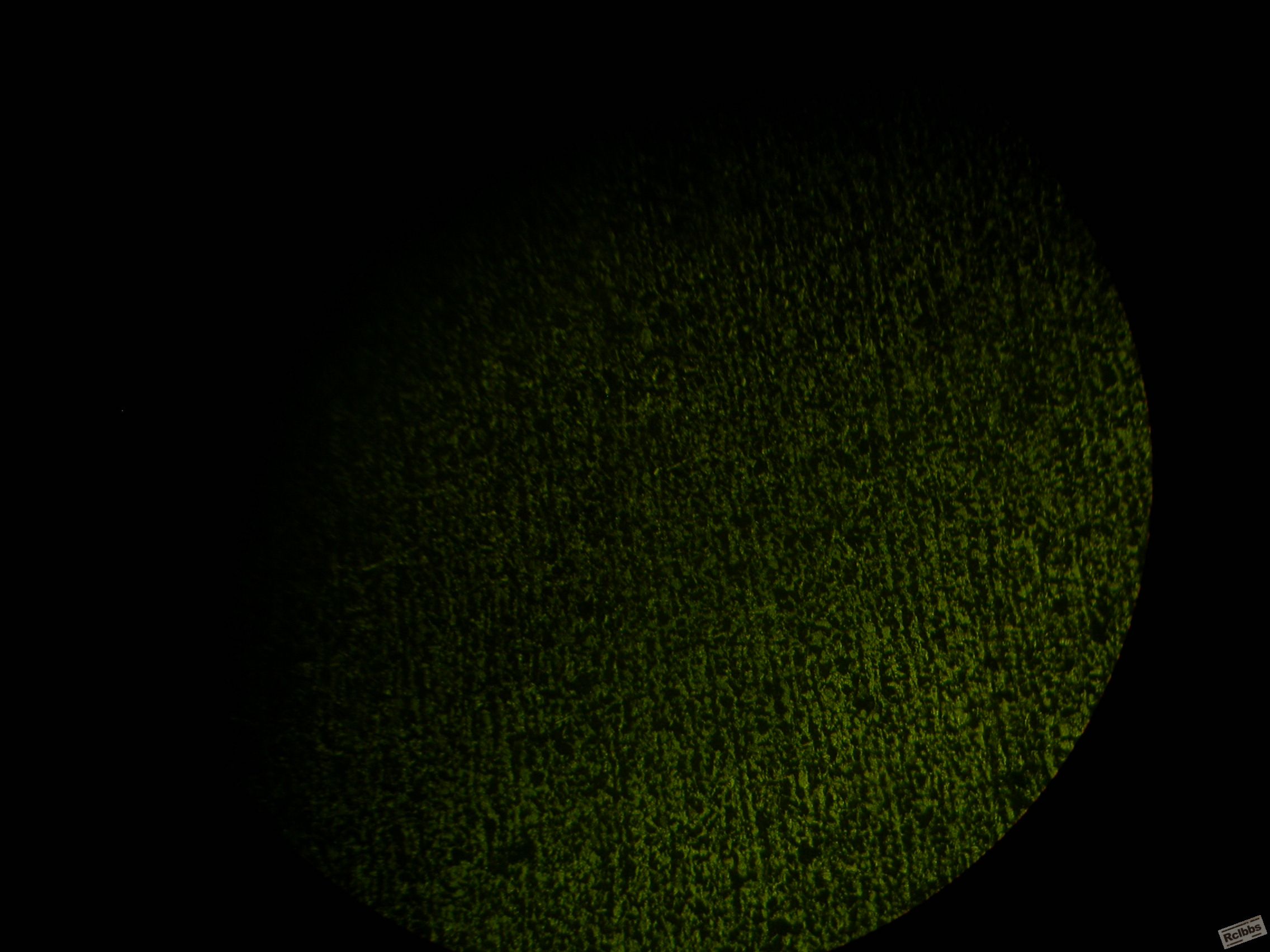

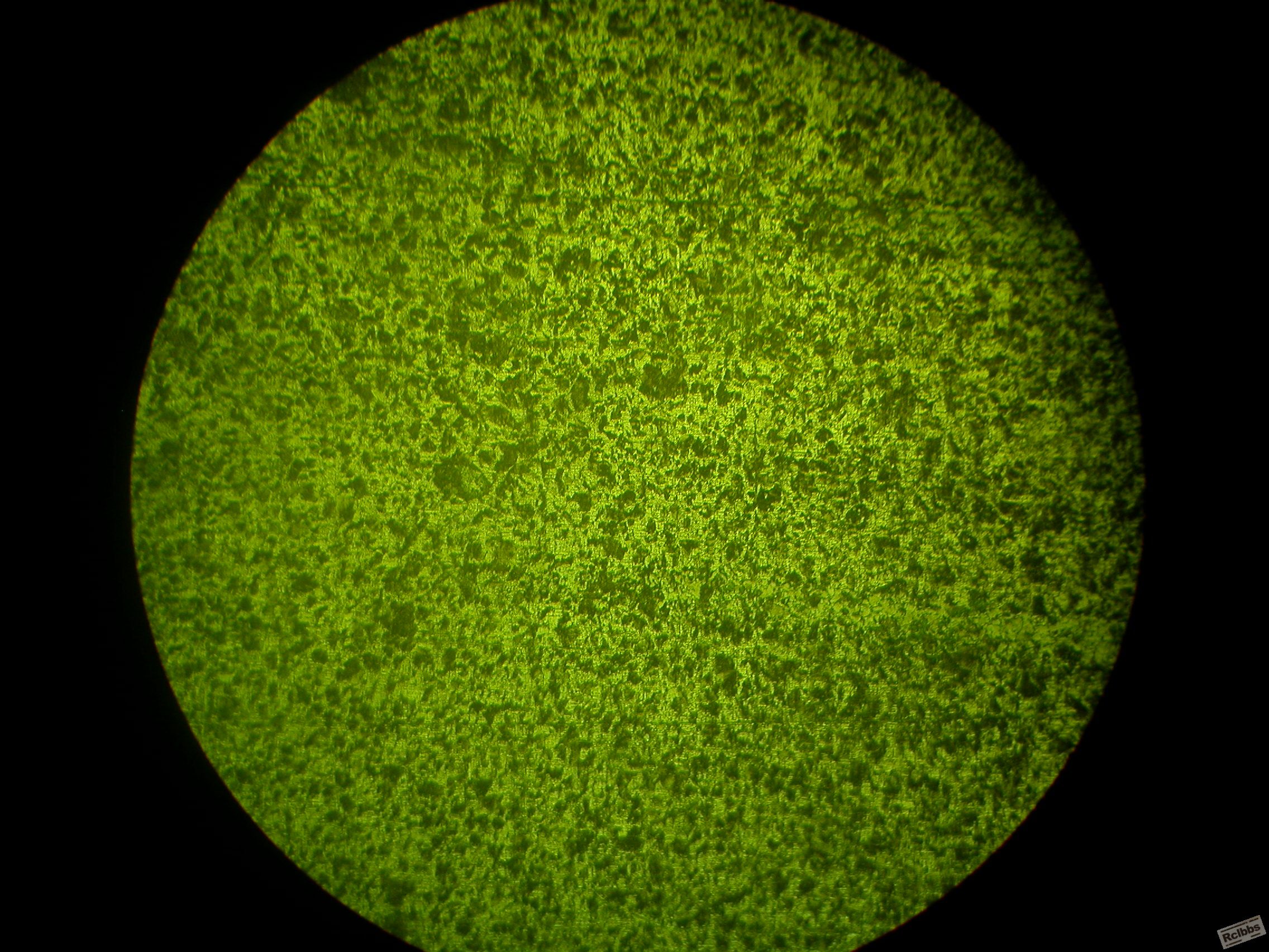

请大家帮忙评定一下20CrMnTi正火组织金相,要求组织1-4级,无贝氏体,晶粒度5-8级

照片不清晰,又未说明放大倍率,大致可以看出组织为珠光体+铁素体。
发表于 2009-1-3 08:07:55 | 显示全部楼层
放大倍数也太小了吧。连金相试样测试面全景都能看到了。
太不专业了
发表于 2009-1-3 16:33:15 | 显示全部楼层
初步看是可以的,但是还是不很清楚判断的

没猜错的话,第一张应是横向,第二张应是纵向。根据GBT13320-2007<钢质模锻件 金相组织评级图及评定方法》是合格品。
