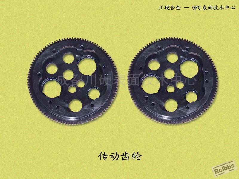

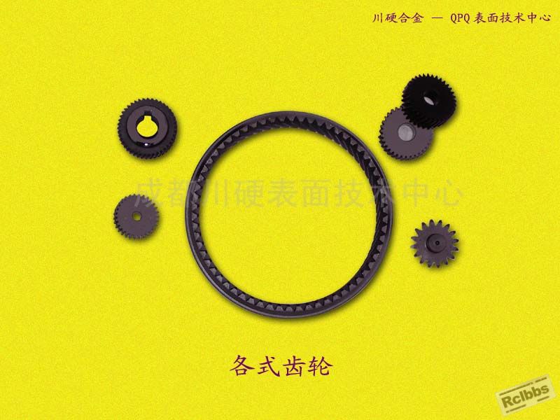

QPQ碳氮共渗处理
签到天数: 77 天
发表于 2009-1-4 16:46:39 | 显示全部楼层
quench-polish-quench技术不错嘛
零件像发黑处理过一样亮!
