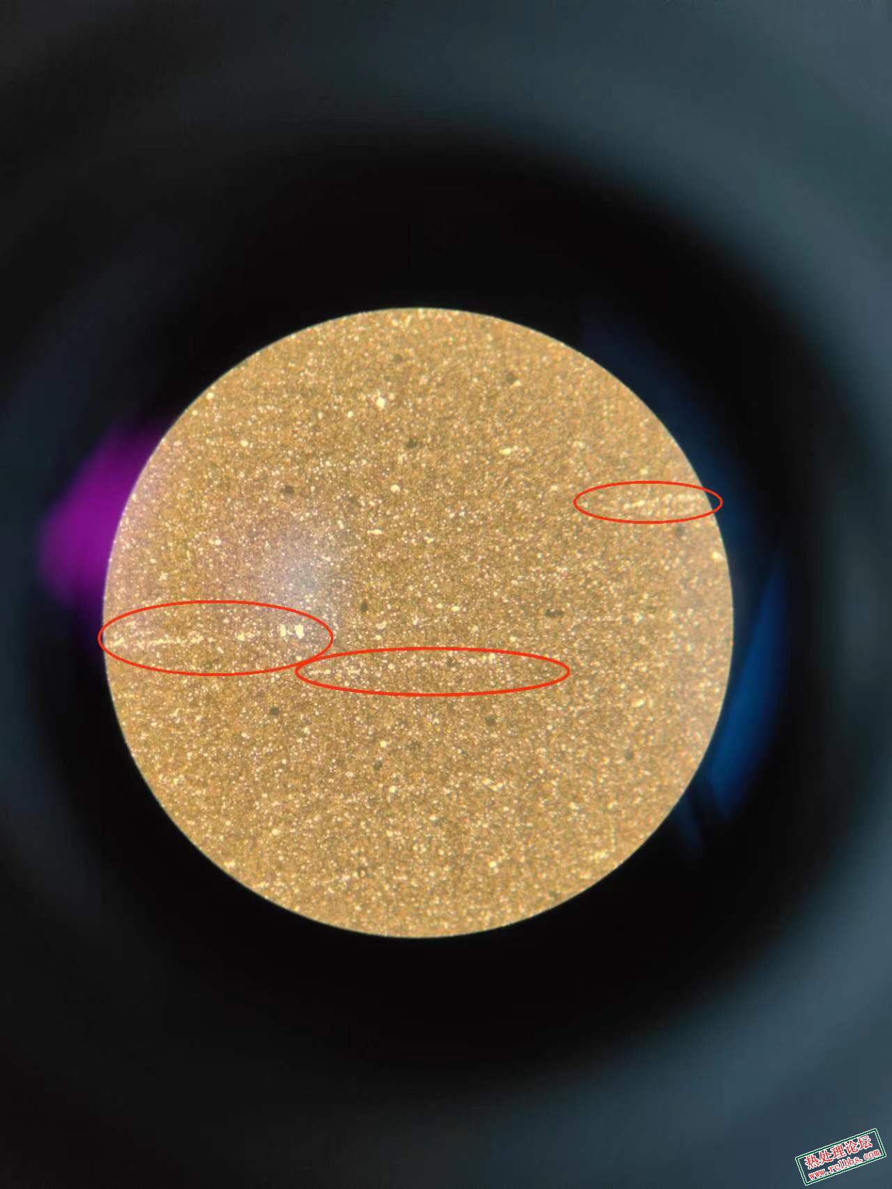

材质为M2   真空气淬  淬火温度1190   回火550*1小时 两次    5%硝酸酒精侵蚀1分钟   硬度66
有几个问题请教各位大佬
1.图中红圈中的碳化物成条形排列   是淬火温度过高造成的吗?
2.基体颜色土黄色   还隐约能看到晶界   是回火不足吗?
500X
500X

发表于 2022-10-25 11:42:23 | 显示全部楼层
条带块状的相与条带还不一定都是碳化物,照片清晰度有限:无论是碳化物还是残奥还是别的,都属于原材料化学成分的偏析,与热处理没有直接关系;
基体晶界看见属于正常。

发表于 2022-10-25 13:02:35 | 显示全部楼层
碳化物,属于轧制或者锻造的问题,热处理无关。高速钢需要回火多次,3次。一次肯定是不行的

发表于 2022-10-26 10:45:40 | 显示全部楼层
基体颜色可能与光成像有关。高速钢淬回后能看到晶界是正常现象。另,回火次数应三次。

 楼主| 发表于 2022-10-29 08:29:11 | 显示全部楼层
谢谢答复 我没有回三次  是回了两次

 楼主| 发表于 2022-10-29 08:32:18 | 显示全部楼层
sitop 发表于 2022-10-27 17:52
M2淬火1190回火550可以达到66°?
可以啊  一直都在66以上   跟我的产品有关系?   比较薄
