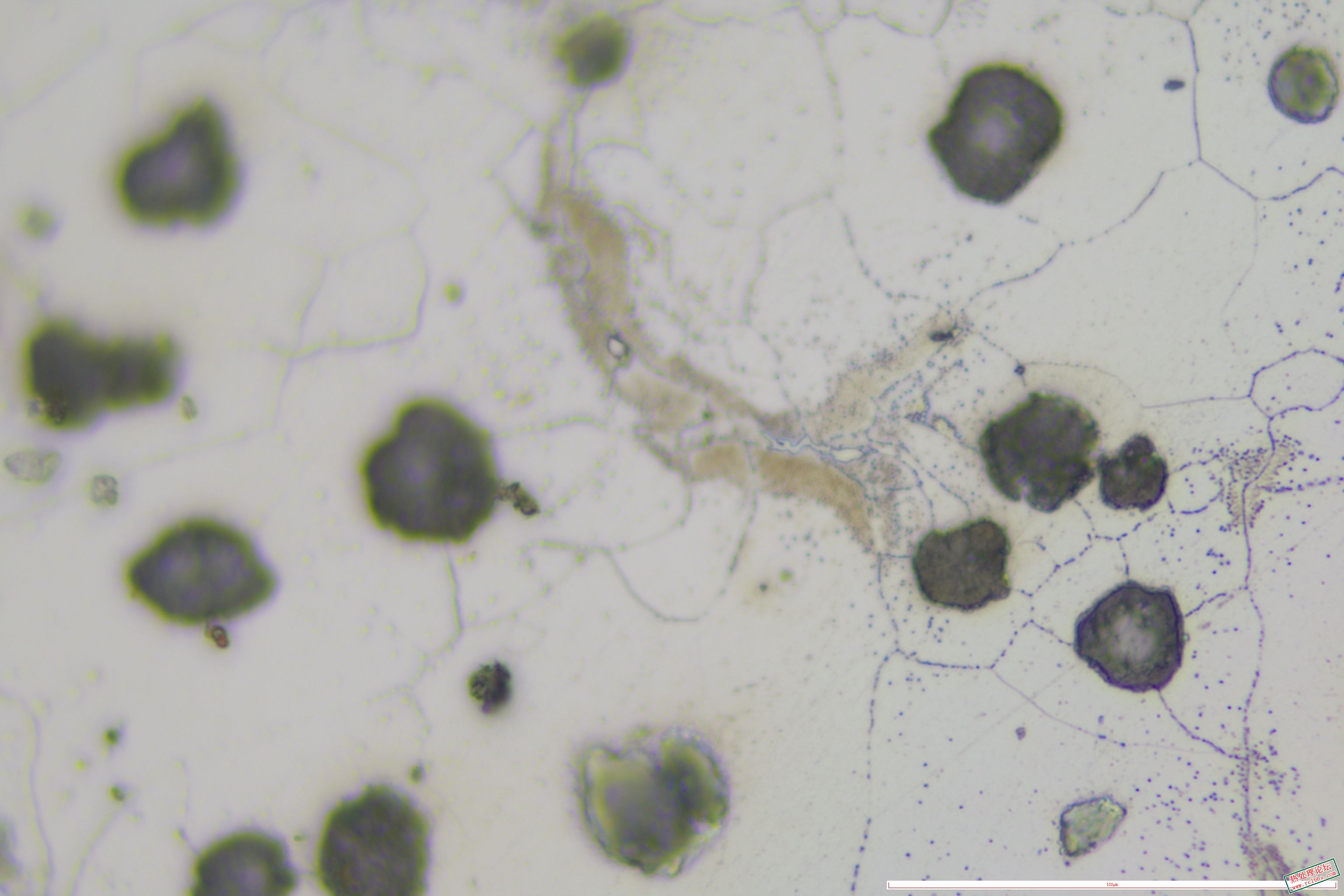

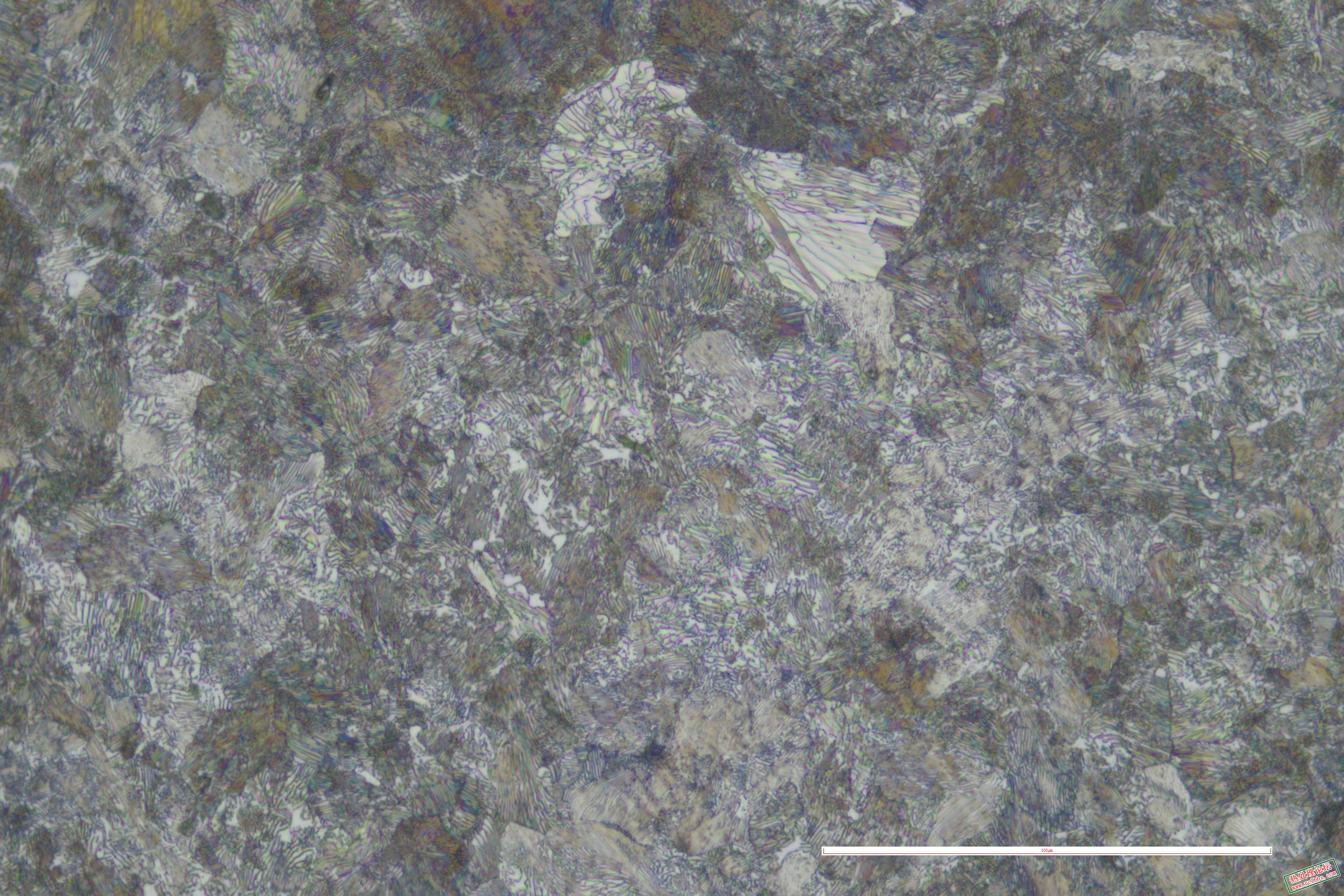

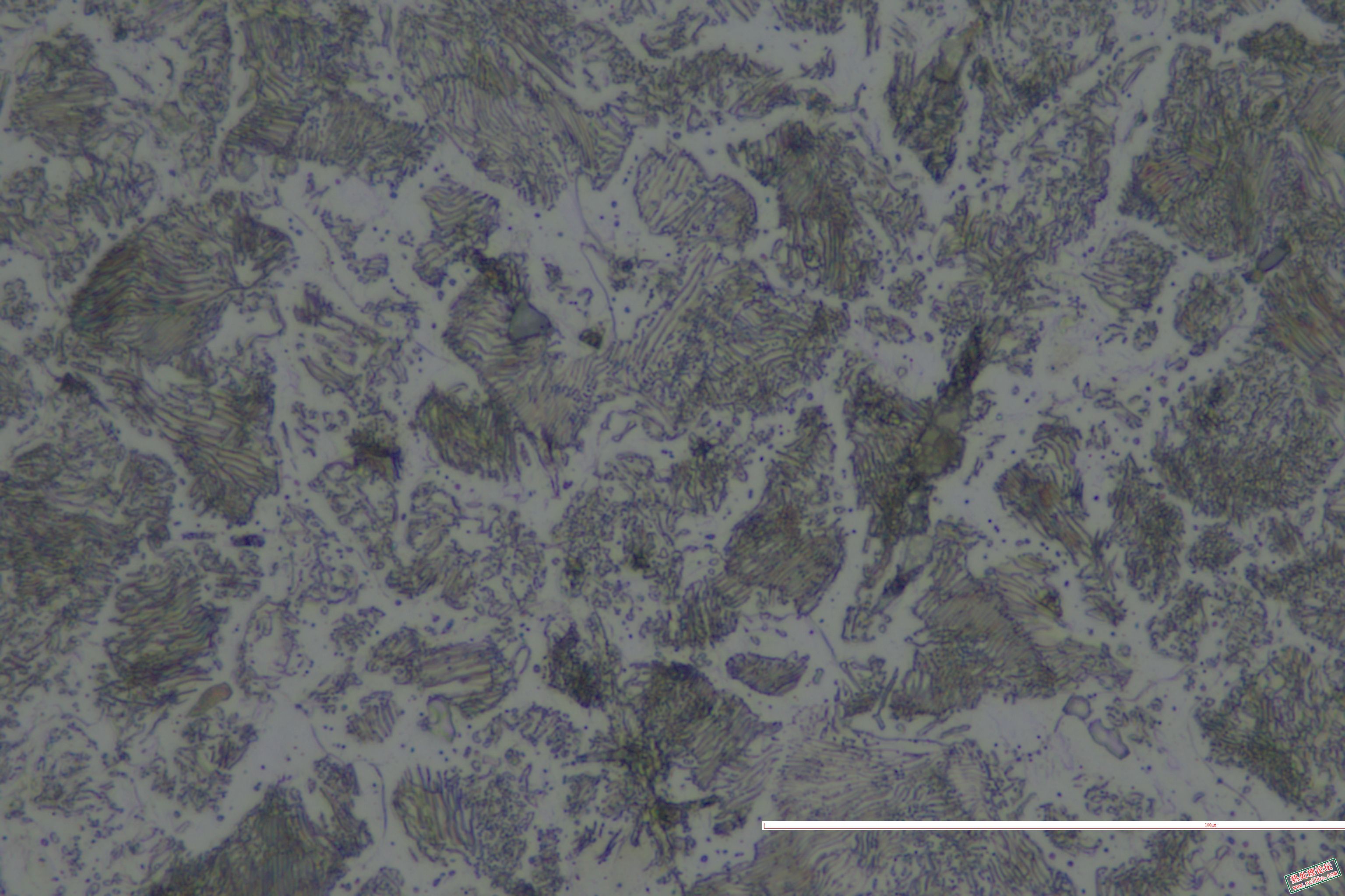

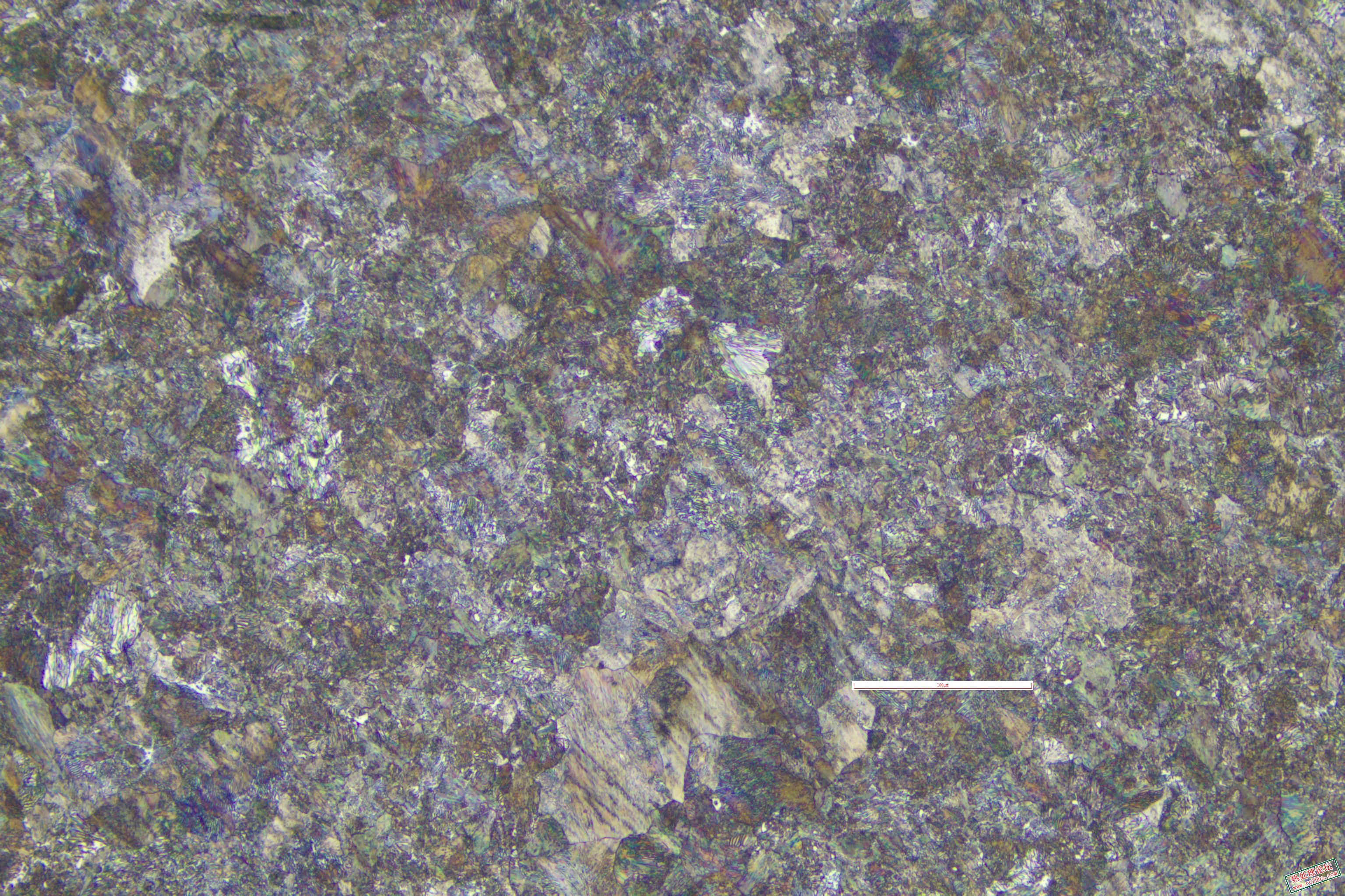

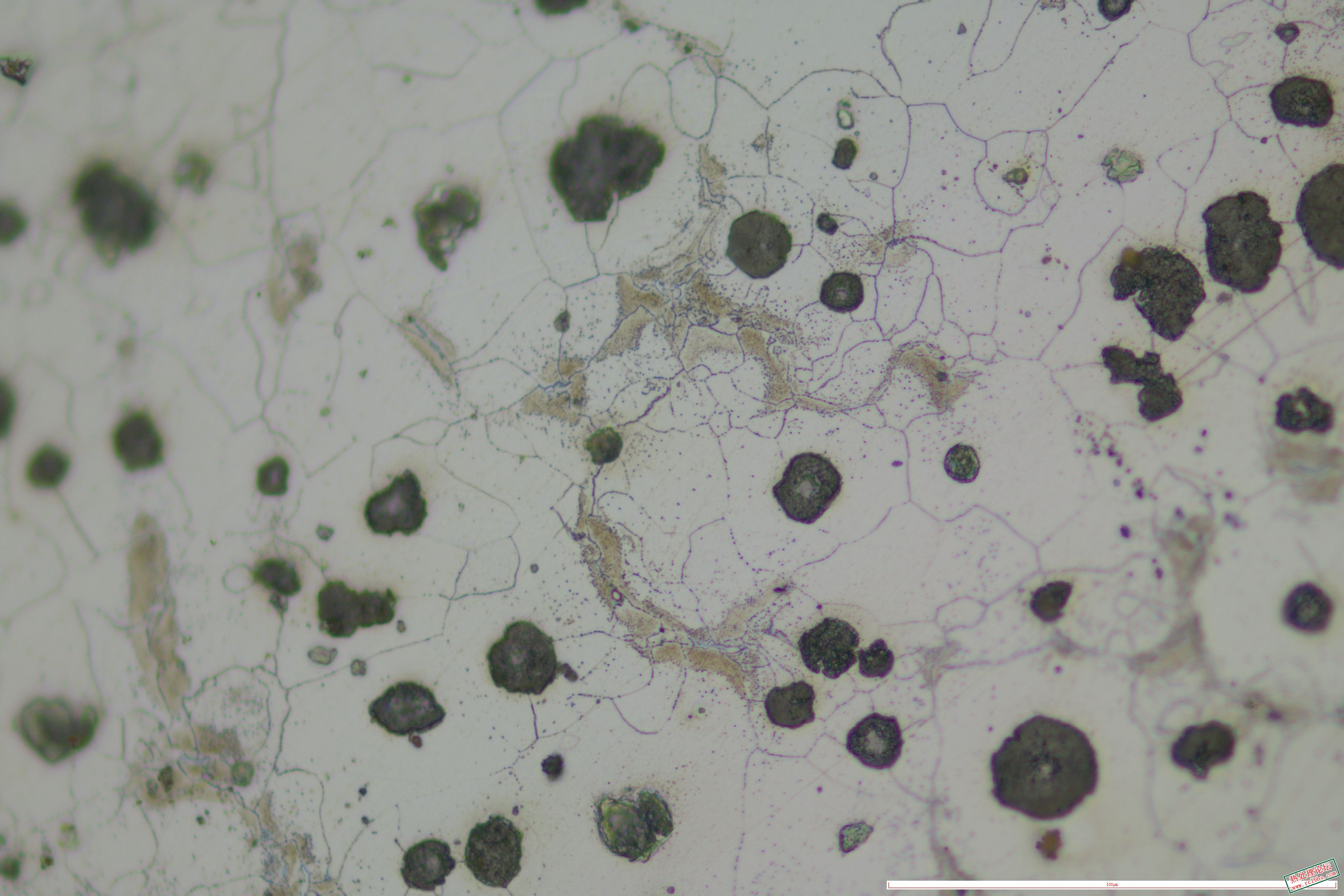

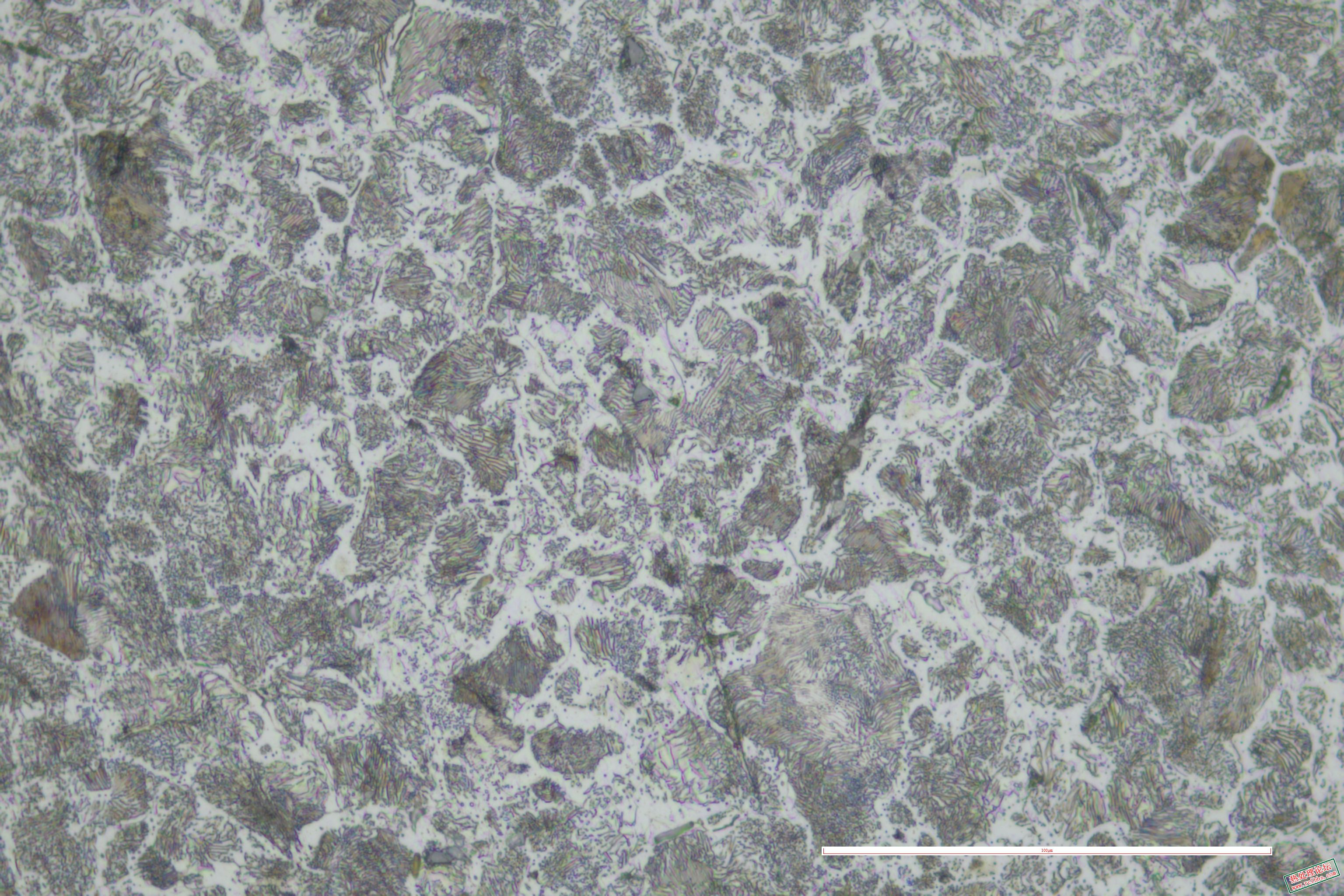

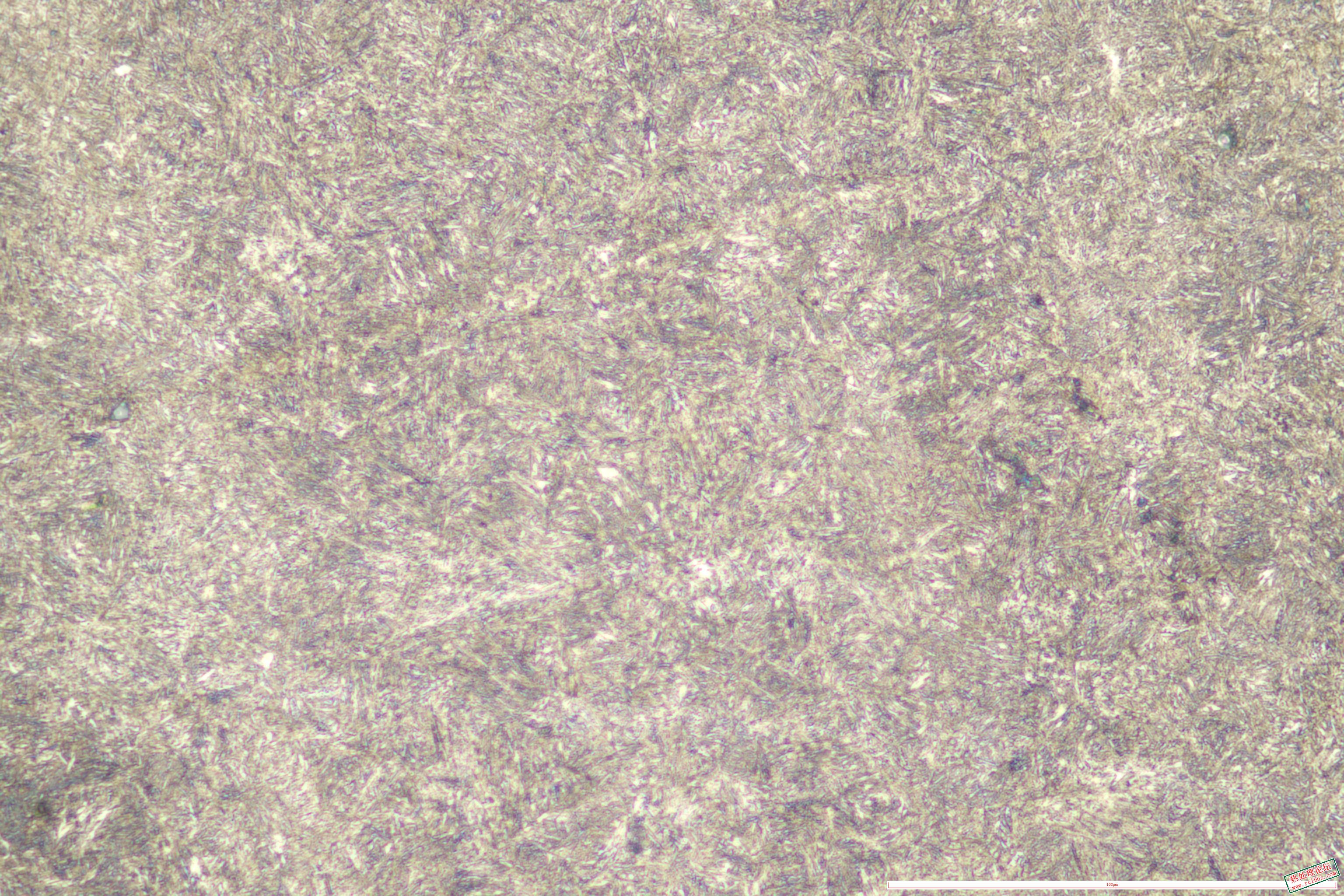

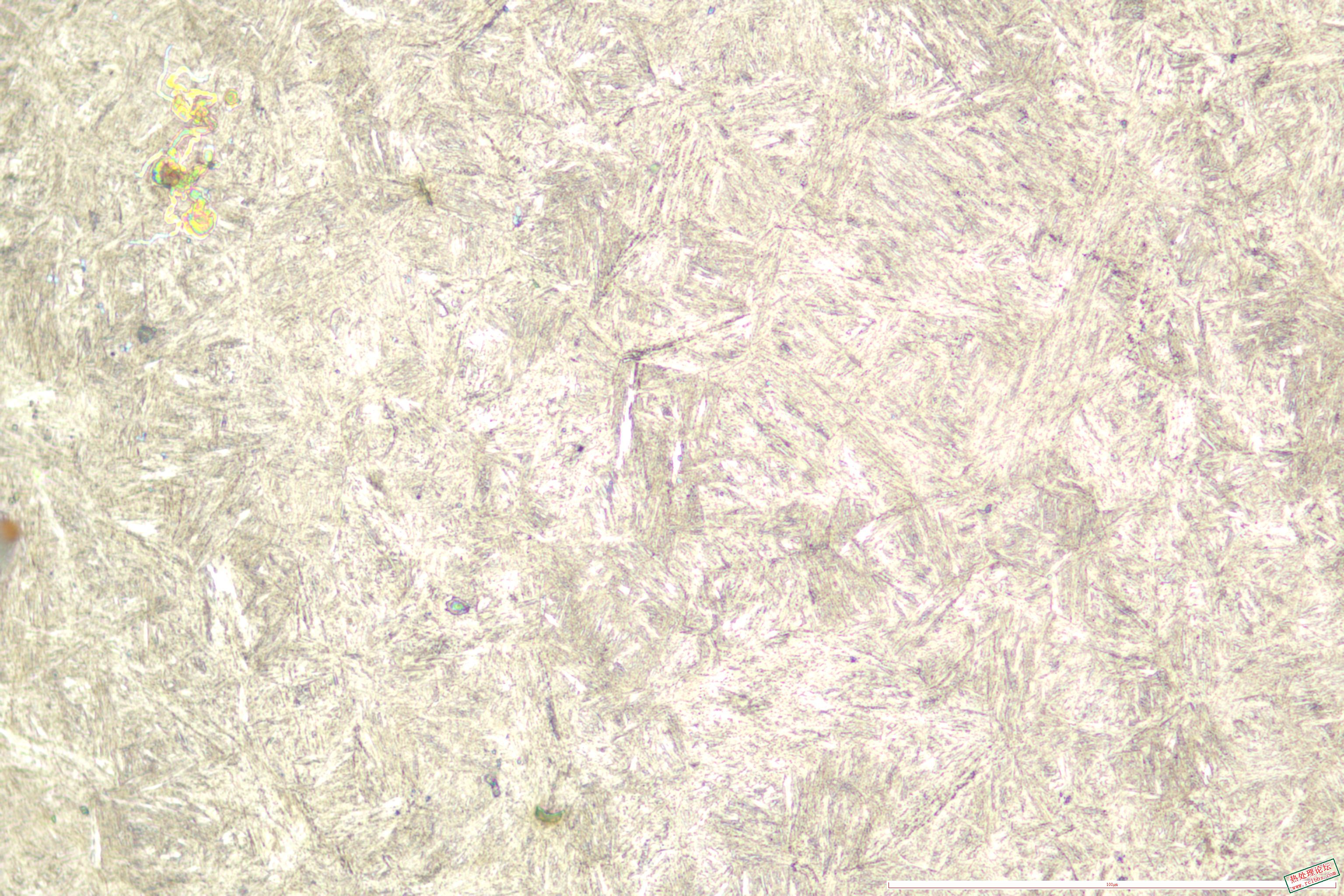

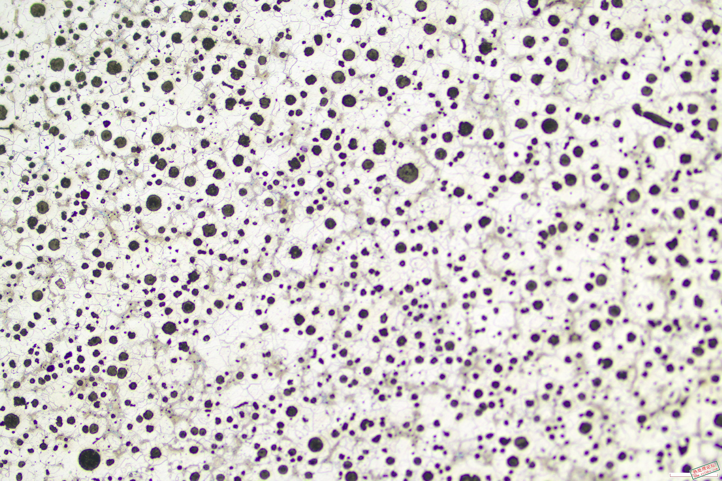

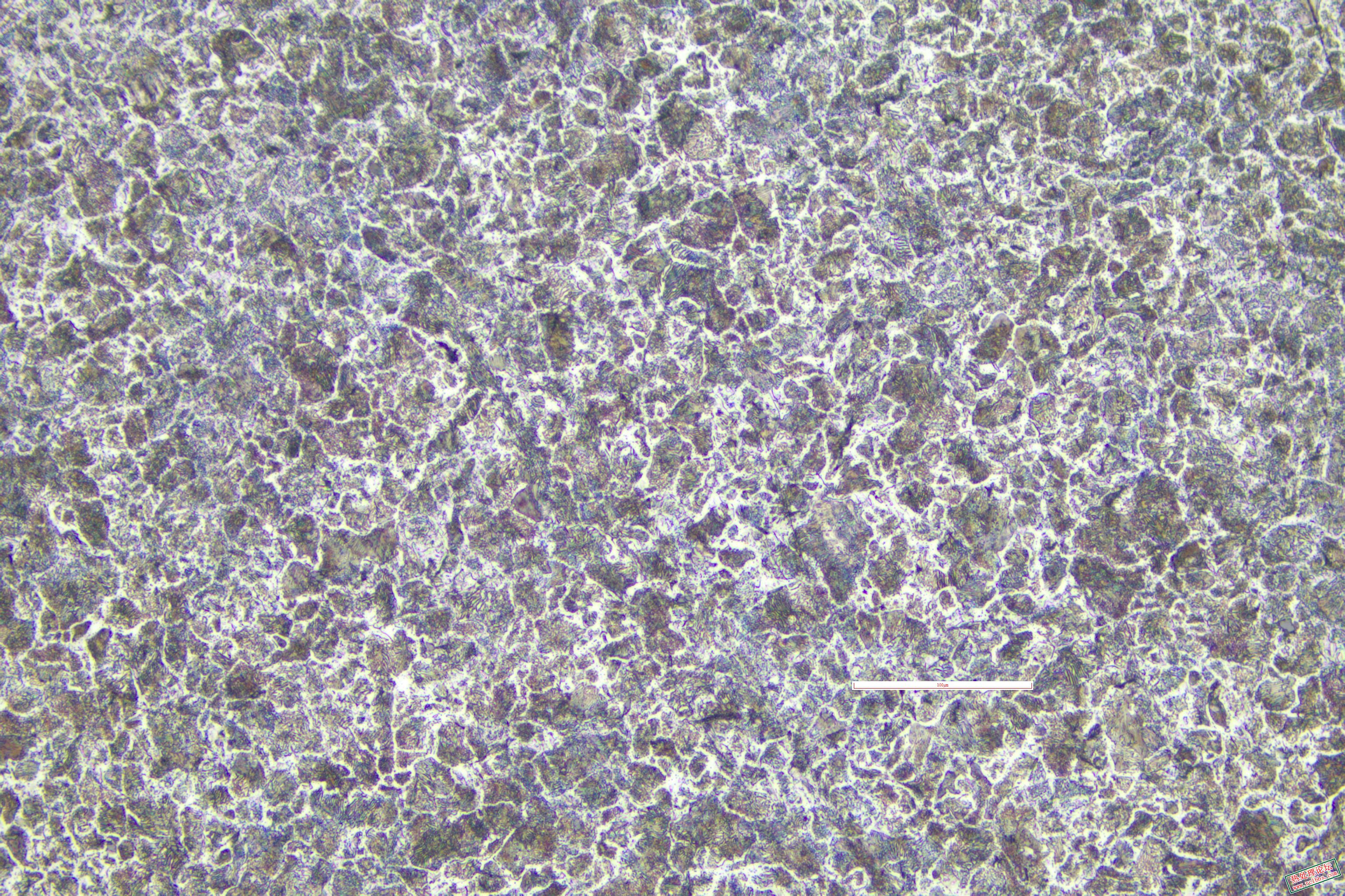

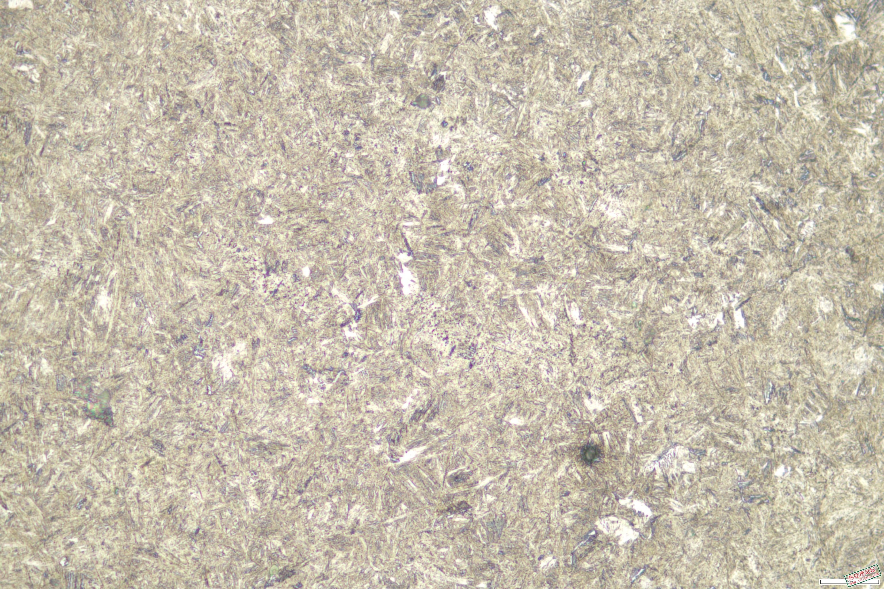

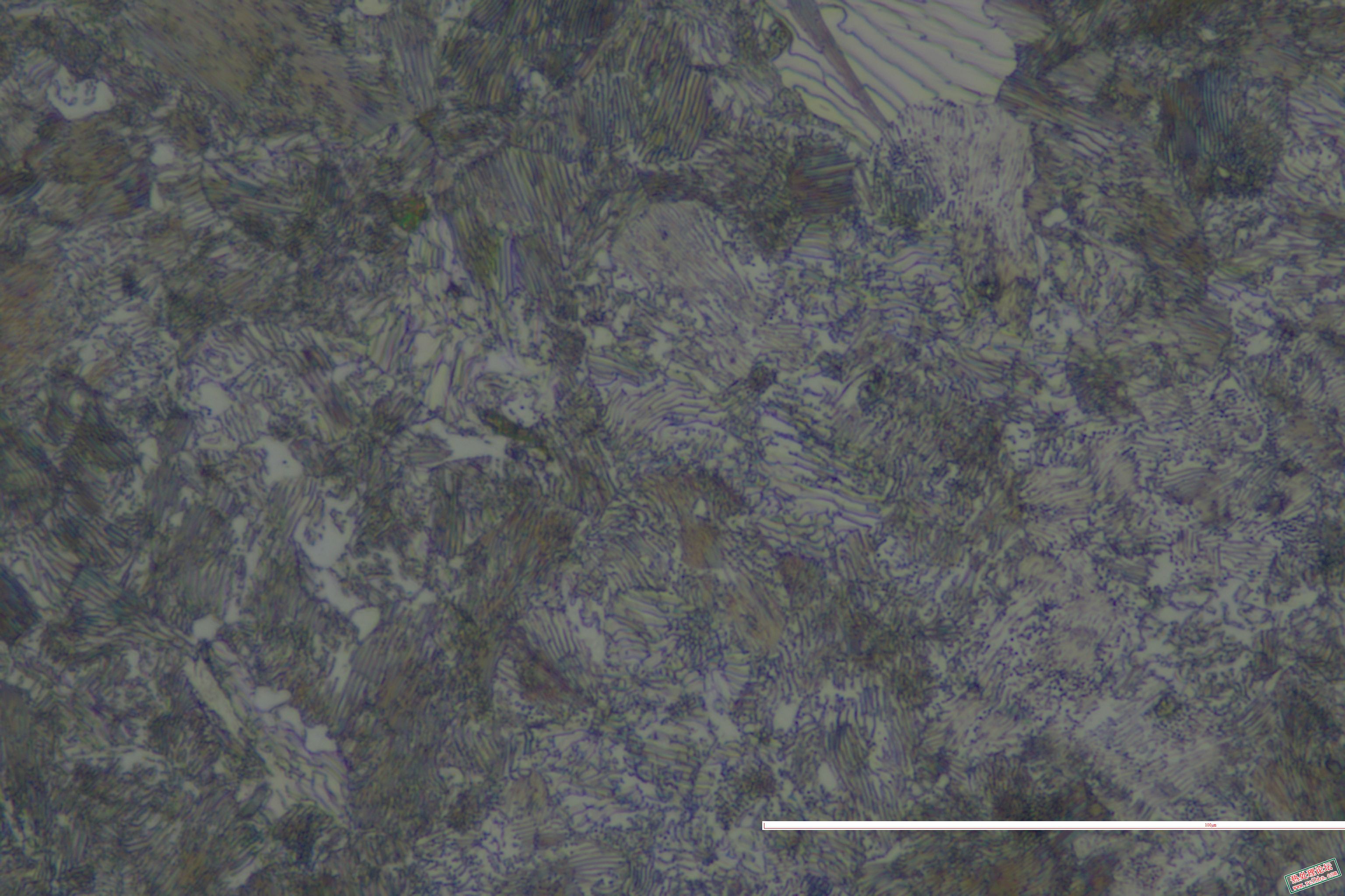

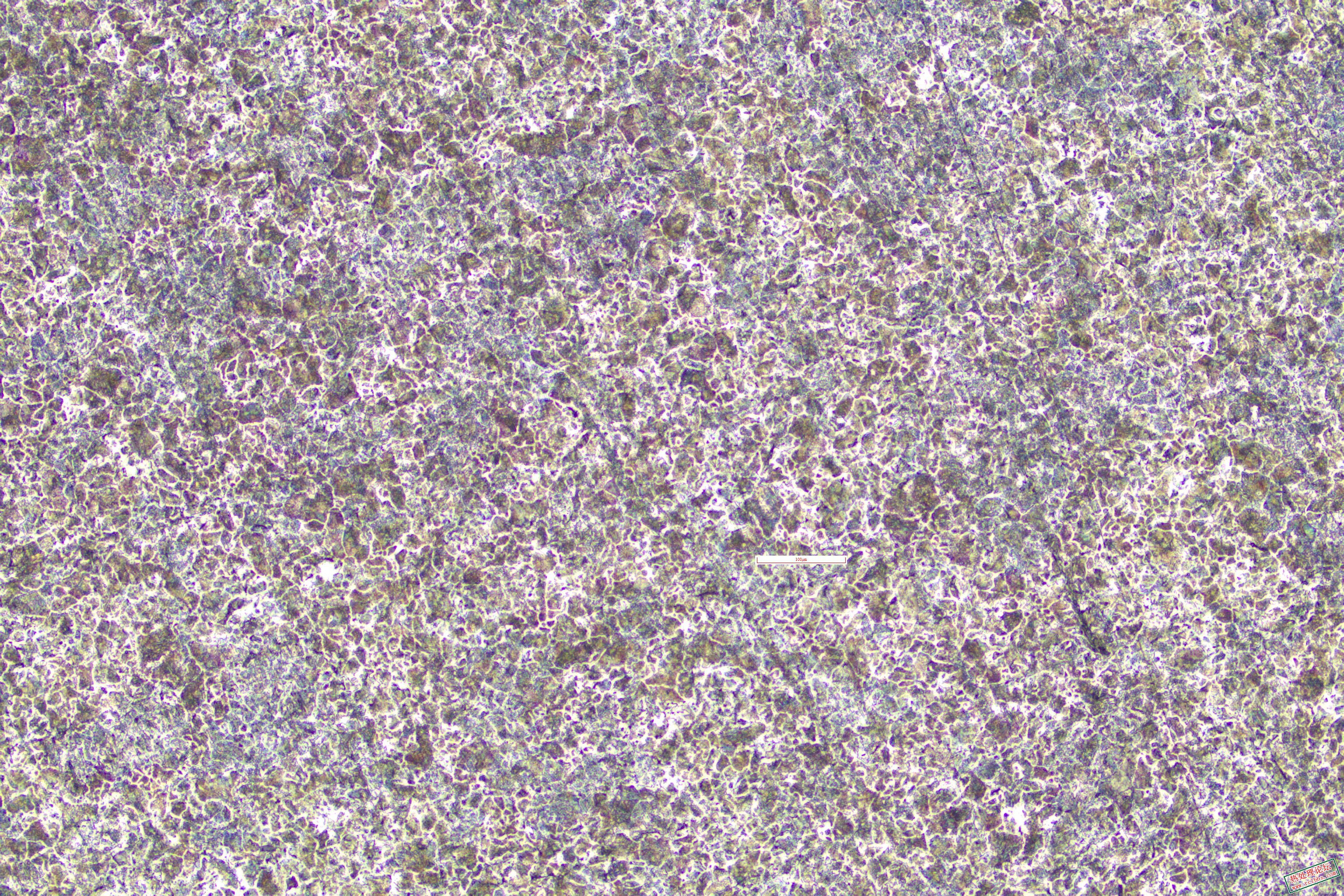

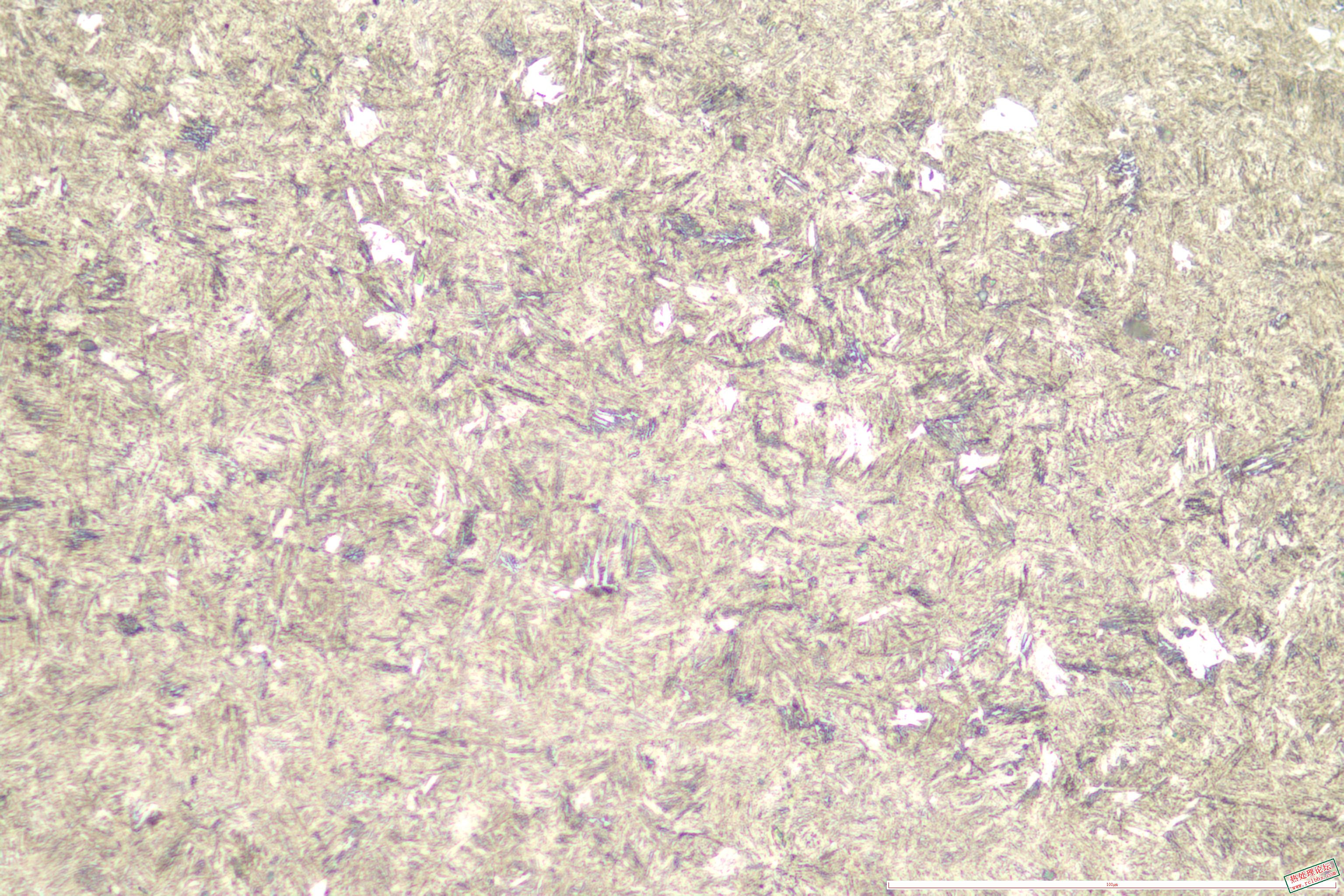

各位高手请帮忙看一下这个金相图片,我想知道1.客户要求铁素体90%以上,此金相照片是否在合格范围内铁素体大概在多少,如何计算的。2.在500倍和1000倍照片里面黑色的颗粒是什么,热前片状珠光体分解后的组织是什么?
最佳答案
查看完整内容
那些是形成的球状碳化物
签到天数: 2191 天
发表于 2022-10-25 16:51:07 | 显示全部楼层
那些是形成的球状碳化物

 楼主| 发表于 2022-10-25 16:53:00 | 显示全部楼层
100倍
100倍
1000倍
1000倍
500倍
500倍
签到天数: 797 天
 楼主| 发表于 2022-10-25 16:54:14 | 显示全部楼层
照片忘放了!!!!!
100倍
100倍
500倍
500倍
1000倍
1000倍

签到天数: 357 天
发表于 2022-11-3 11:10:54 | 显示全部楼层
黑色颗粒是球状碳化物,只不过未长大,形貌较小
