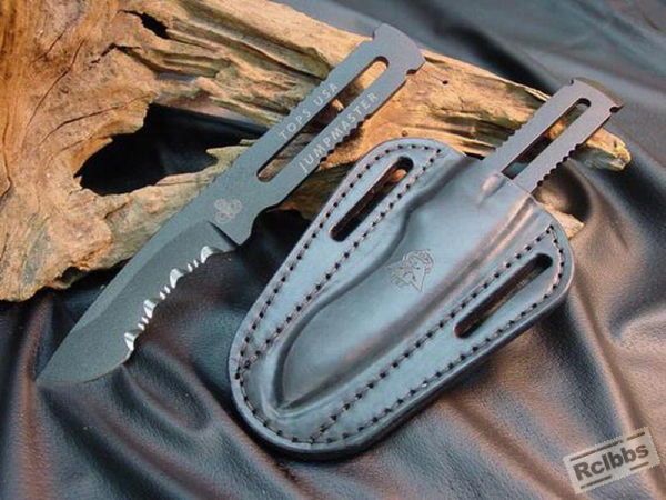

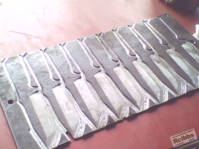

发表于 2009-1-10 06:20:41 | 显示全部楼层
回复 5# 会绑饼子 的帖子
建筑用钢筋使用的滚丝轮吧?
高温细化吧,这是关键的第一步。淬火也是很讲究的,60-62HRC不崩口才是火候,不能按常规操作的。原来计划发展这个产品呢,我们这里许多做滚丝机的客户,因拖欠严重最后还是放弃了。现此工艺主要用于砍刀的热处理
