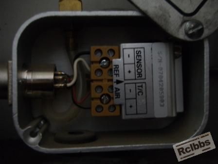

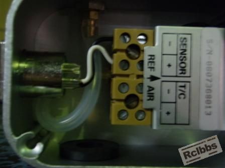

元旦停炉期间,将用了一年半的爱协林多用炉氧探头进行了更换,今天升温后系统提示“氧探头电压故障”,经电工排查未见异常,只是两个氧探头的接线端口不一样,旧的比新的多了两个接线,见附件图片。所用探头型号为爱协林提供。
经联系马拉松技术人员,得知旧探头那两条线为热电偶温度信号采集,这是一种S型的氧探头。
新探头为无偶型的氧探头。

发表于 2009-1-5 17:53:05 | 显示全部楼层
....本来选氧探头就有偶和无偶之分.
有偶更接近锆测量位置,温度更真实,计算出的碳势也就更准.
无偶嘛 也是一样的用.
建议用费的S偶保留,比较昂贵.
你所说到电压低,会不会是插头的线没对应上.
[ 本帖最后由 ghwweiwei 于 2009-1-5 17:58 编辑 ]
发表于 2009-1-5 22:17:44 | 显示全部楼层
新的无偶的探头也可以用,但要简单的设置一下碳控的选项,爱谢林配的应该是欧陆2604.然后爸炉内测温电偶的信号接入碳控仪,但这里有个问题即 接入测温电偶后计算出的碳势可能和之前的不太一样,需要再做一次定碳片,确定一下。建议楼主最后还是坚持用带s型热电偶的探头,因为s偶比较稳定。另外不太同意楼上的说法,楼主 的探头已经使用了1年半,s偶已经严重老化,要也没有什么意义,可能已经变脆了。另外问问楼主,把温度信号接入仪表,麻烦吗?
发表于 2009-1-6 14:46:53 | 显示全部楼层
呵呵 S偶即使报废,1米长也得1000-2000元.还是保留的好.
发表于 2009-1-6 18:41:47 | 显示全部楼层
