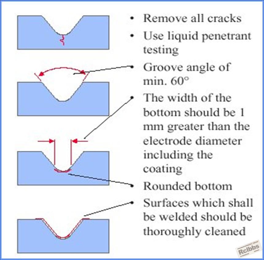

日本人对焊接坡口的加工 要求很严格
[size=89%]•1,除去所有裂纹
[size=89%]•2,使用液体渗透剂进行测试
[size=89%]•3,槽的角度最少为 60°
[size=89%]•4,底部宽度最少比电极直径
(包括镀层部分)大1毫米
[size=89%]•5,圆滑的底部
[size=89%]•6,须焊接之表面须彻底清理
