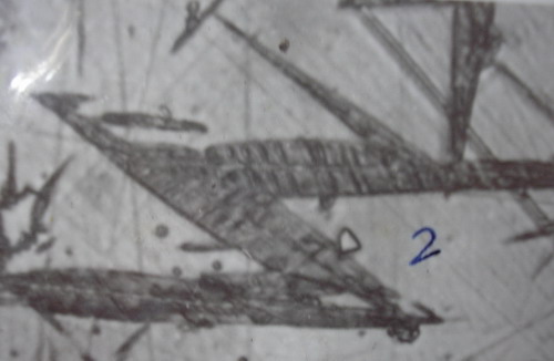

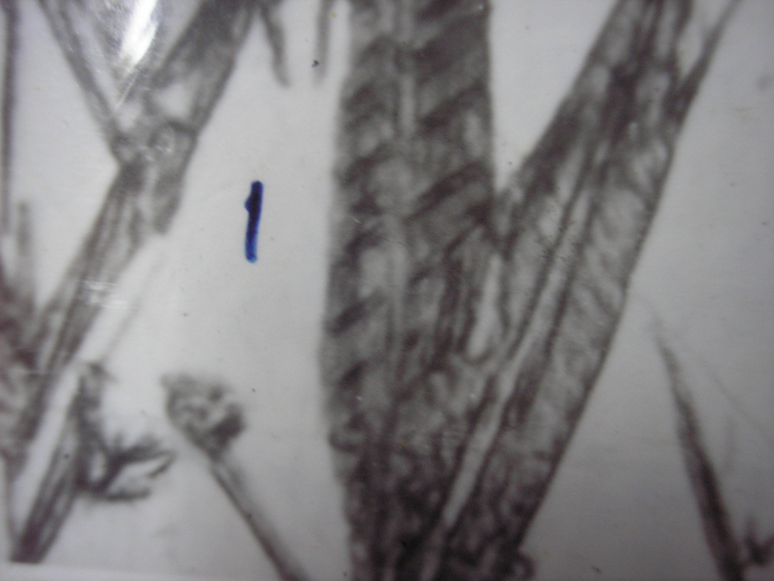

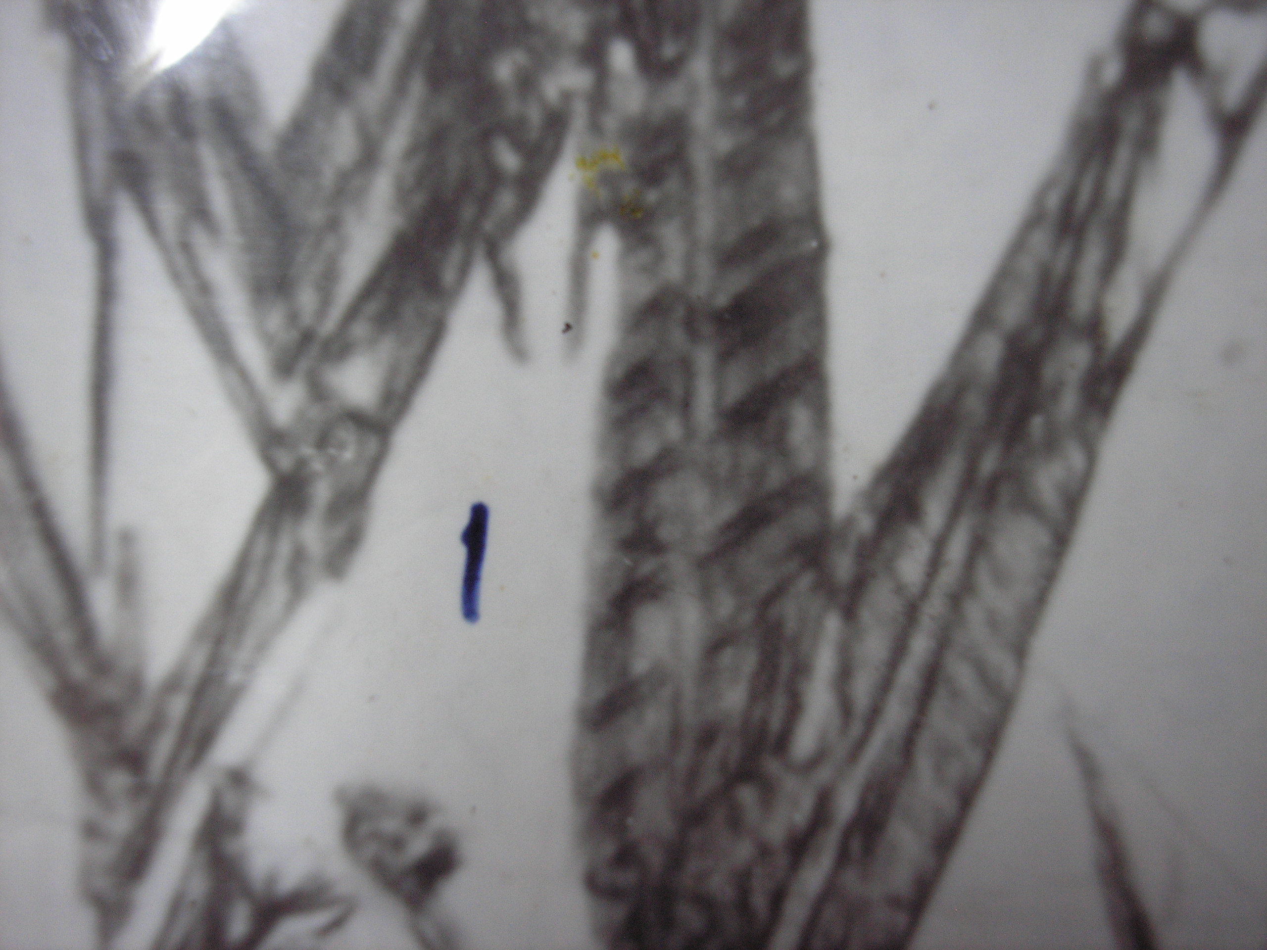

这是一种球墨铸铁的针状组织,试棒尺寸25*25*300,铸态,1500倍,0.6%硝酸酒精浸蚀。由于是用多年前的照片翻拍的,清晰度较差。
3.0C,3.0Si,2.0Mn,0.5Cr,含微量的其它元素。

楼主可不可以拍几张倍数低一点的,看一下组织的分布
 楼主| 发表于 2007-4-22 13:15:24 | 显示全部楼层
回复 #2 lanwenbiao 的帖子
只有这个照片,是针状物。低倍下就象马氏体。其它组织就是球状石墨、铁素体、珠光体、少量碳化物加上极少量的针状物。

是否用光学显微镜拍的,如果是那不有点失真了吗
发表于 2007-4-23 20:38:00 | 显示全部楼层
应该算是隐针马氏体!!!
发表于 2007-4-23 23:36:52 | 显示全部楼层
可能是没有球化好的细片状石墨

球状石墨有这么小的吗?
 楼主| 发表于 2007-4-24 21:08:38 | 显示全部楼层
这个组织在400倍下就是马氏体或贝氏体形态,并且比一般情况下得到是针状组织要大一些,所以1500倍才会如此。

有没有大点的石墨球呀?
发表于 2007-5-7 12:08:52 | 显示全部楼层
放大多少倍也不清楚,针状夹角近似60度应该是马氏体

现在有没有这个试样,有可以用显微硬度计测量一下硬度,做个比较。
 楼主| 发表于 2007-5-7 13:11:29 | 显示全部楼层
现在没有试样,即使有也没有用,放大1500倍的针状物,可能一般的显微硬度无法测量吧?

回复 #1 ltw369258 的帖子
竹叶状(灰黑色部份)物为高碳马氏体 (特徵之一:中脊). 白色基体
(Background)为"奥氏体". 本帖最后由 leomet 于 2009-9-21 12:45 编辑

是马氏体或贝氏体
发表于 2009-9-15 07:42:57 | 显示全部楼层
应该是M或者下B
发表于 2009-9-15 07:51:16 | 显示全部楼层
应该是马氏体,具有马氏体的特征,中脊线很明显。

我看不太像马氏体,球体铸态怎么看不到石墨呢,我看有点像下B.

我觉得是 马氏体 组织结构。

高碳马氏体
