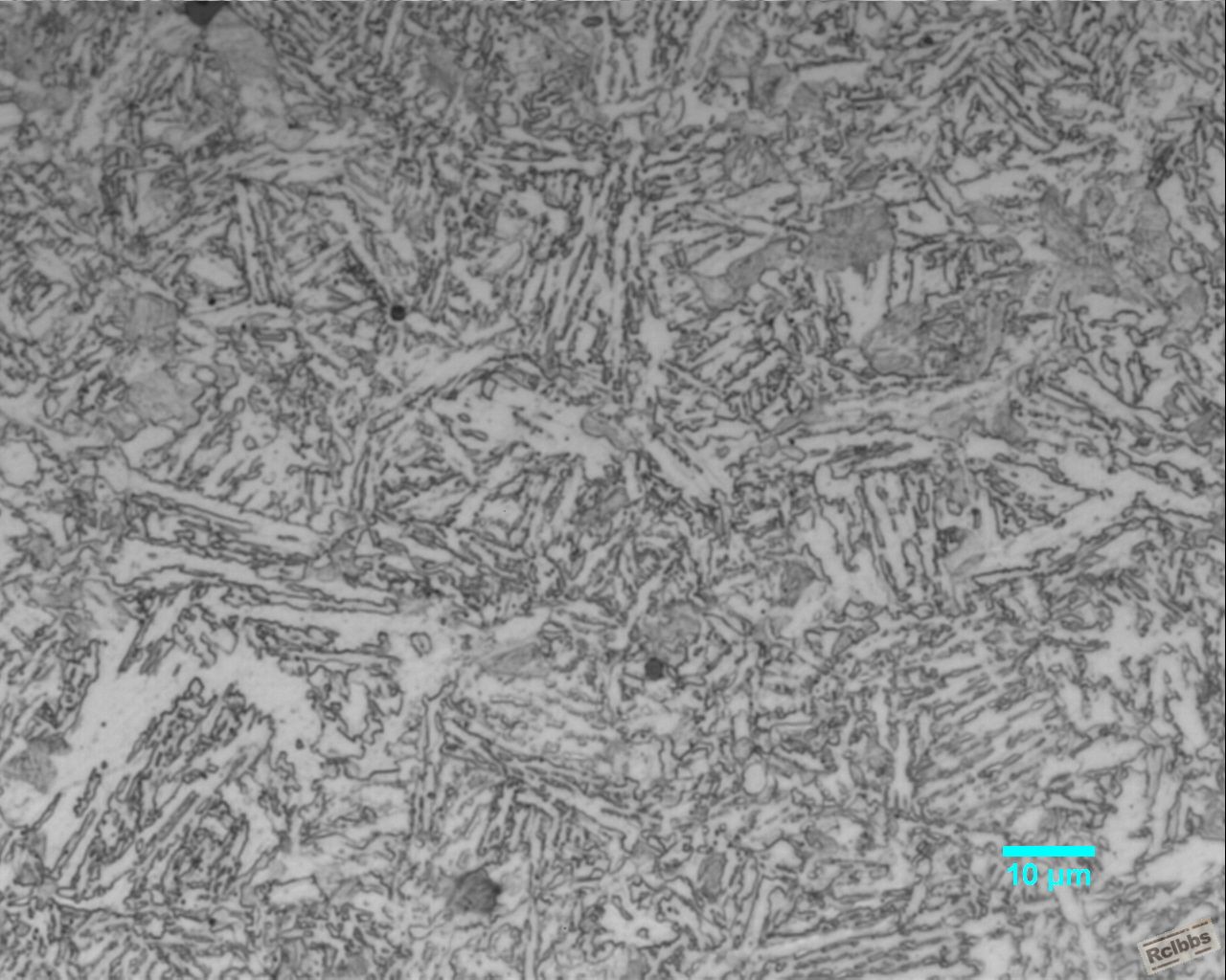

低碳钢淬火低回后组织,应该是回火马氏体吧,可是不像呢,请教各位这是什么组织,产生原因是什么啊?
谢谢了

发表于 2009-1-6 11:03:48 | 显示全部楼层
很像魏氏组织,你硬度怎么样啊
 楼主| 发表于 2009-1-6 11:06:48 | 显示全部楼层
硬度29HRC左右
发表于 2009-1-6 11:38:48 | 显示全部楼层
有点象铁素体+珠光体/组成的魏氏体组织,,,
不过还好,没有严重过热现象/
发表于 2009-1-6 11:39:06 | 显示全部楼层
从形貌上看,贝氏体或叫无碳贝氏体为主,
没淬上吧?

楼上:
我不会类似链接的操作,你搜索一下无碳贝氏体,有几篇关于无碳贝氏体说的挺明白的

发表于 2009-1-6 21:50:32 | 显示全部楼层
以粒状贝氏体为主。
发表于 2009-1-7 08:37:24 | 显示全部楼层
对,很象粒状贝氏体的特征
发表于 2009-1-7 14:34:42 | 显示全部楼层
回复 1# wxiaobai 的帖子
不是回火马氏体组织,像魏氏组织,但又像粒状贝氏体组织,
产生原因是淬火没有到位引起的

发表于 2009-2-10 15:37:44 | 显示全部楼层
可能是粒状贝氏体组织
请说明具体热处理制度
发表于 2009-2-10 20:13:55 | 显示全部楼层
应该是 铁素体+贝氏体组织
发表于 2009-2-11 20:06:33 | 显示全部楼层
同意楼上观点,魏氏体应该是100X下看,这里是500X肯定不是魏氏体。。。
签到天数: 6 天
发表于 2009-2-11 20:23:17 | 显示全部楼层
是低碳马氏体,但铁素体偏多,5级左右。淬火温度偏低或者淬火保温不足引起的
签到天数: 93 天
发表于 2009-2-11 21:34:41 | 显示全部楼层
很明显粒状贝氏体。
发表于 2009-2-12 15:50:44 | 显示全部楼层
贝氏体+针状铁素体
发表于 2009-2-12 19:00:20 | 显示全部楼层
淬火温度偏低,冷却速度不够,勉强得到低碳板条状马氏体,但铁素体偏多(白色).
发表于 2009-2-12 21:46:10 | 显示全部楼层
也应该是低碳马氏体。淬火+低温回火不会产生贝氏体
发表于 2009-2-13 12:45:17 | 显示全部楼层
硬度好像偏低,估计没淬到位
