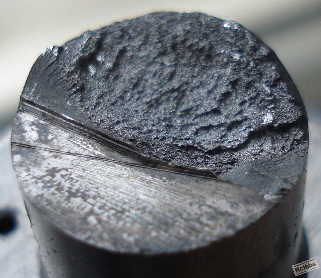

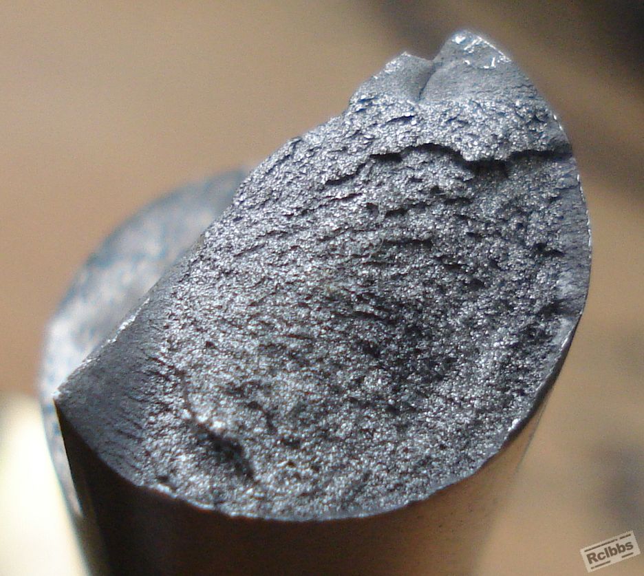

45号钢,高频淬火,断口两方图片如下

发表于 2009-1-6 15:26:00 | 显示全部楼层
问题?
是高频淬火断裂的吗?
发表于 2009-1-6 15:58:02 | 显示全部楼层
应该不是高频淬火开裂吧?
 楼主| 发表于 2009-1-6 16:10:39 | 显示全部楼层
是成品,在使用当中断裂的
发表于 2009-1-6 17:17:11 | 显示全部楼层
不太好判断,工件受力情况,在什么养的情况下断裂发生,知道这些才能更好的分析断口
发表于 2009-1-6 17:49:02 | 显示全部楼层
断口呈放射状,我认为受到大的冲击力造成
签到天数: 96 天
发表于 2009-1-6 19:23:20 | 显示全部楼层
好像原料有裂纹啊     原料的问题吧
发表于 2009-1-7 14:40:52 | 显示全部楼层
进步的检查好参考判断
发表于 2009-1-7 16:35:36 | 显示全部楼层
根据断口形态观察,应为二次断口在兩侧,有三角形断口晶粒细密,颜色较深,其余断口晶粒较粗。判定淬火裂纹引起轴断裂。
发表于 2009-1-7 16:49:58 | 显示全部楼层
心部存在原始裂纹
签到天数: 941 天
发表于 2009-1-7 21:46:40 | 显示全部楼层
看了照片,有两个印象,一是晶粒粗大,二是加工非常粗糙,有较深的加工刀痕。
断裂发生在凹槽角部,该部位本是应力集中处,较深的加工刀痕处也易形成应力集中,并使有效截面减小,粗晶使机械性能恶化。我认为,断裂与这两个因素有重大关系。
签到天数: 809 天
发表于 2009-1-7 22:20:24 | 显示全部楼层
有没有金相照片上传。
签到天数: 7 天
发表于 2009-1-7 22:23:44 | 显示全部楼层
断裂发生在凹槽角部,该部位本是应力集中处,但设计时未考虑用R角过渡。
 楼主| 发表于 2009-2-13 13:44:34 | 显示全部楼层
不知道断裂源是在哪个部位, 瞬断区是哪儿,可以看得出吗,请高手赐教
发表于 2009-2-14 10:33:43 | 显示全部楼层
应该是左角的裂纹源集中的地方,在扭转力的作用下断裂
发表于 2009-2-14 12:14:36 | 显示全部楼层
断裂源在凹槽的两个拐角处,那里可能有原始裂纹
签到天数: 93 天
发表于 2009-2-15 16:31:40 | 显示全部楼层
您的机加工水平也太糙了
发表于 2009-2-15 22:56:55 | 显示全部楼层
请问工件是什么部位高频淬火呀??轴上是不是横向切槽呀???
