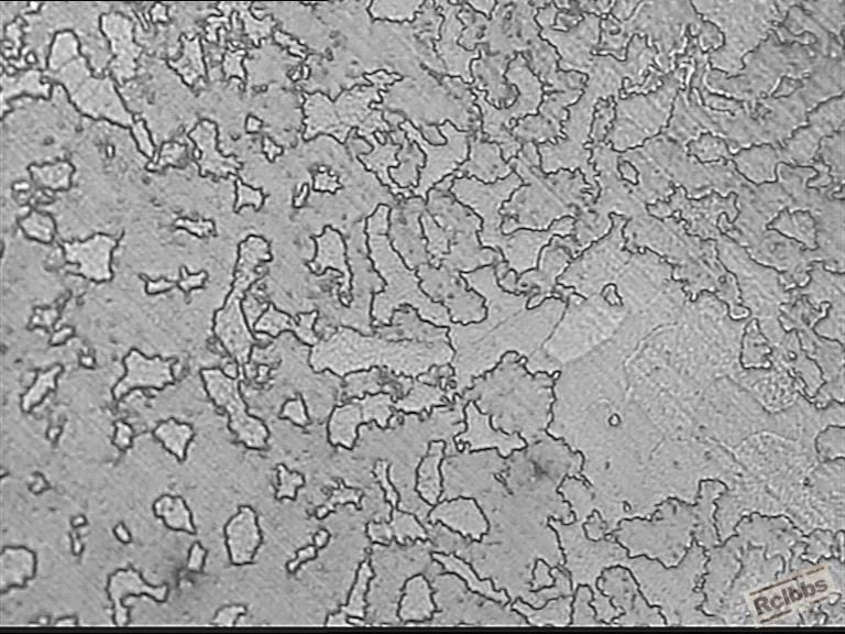

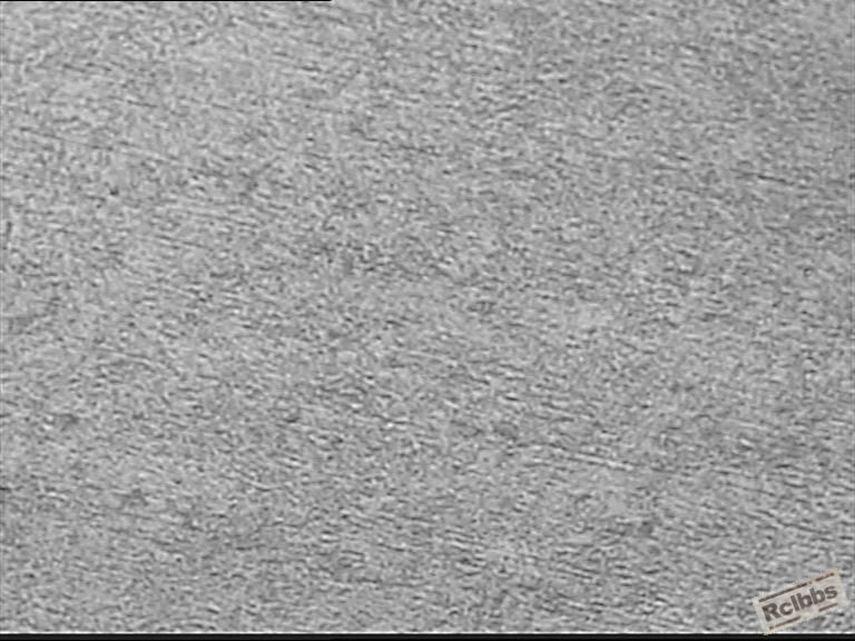

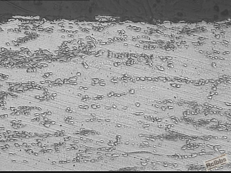

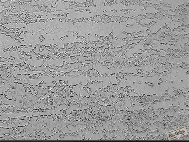

最近接收了一批外协的销子,
检测时硬度低,没有得到回火索氏体
要求:45钢, 调质
硬度要求24-32HRC,检测17HRC
谁能帮助分析一下,
第一张是应该得到的组织图片,其余几张是本次接收的零件的图片
已解决,答案见9楼,有几个朋友都指出了制样问题
[ 本帖最后由 wellcome_gx 于 2009-1-8 08:50 编辑 ]
这张是应该得到的组织400X
这张是应该得到的组织400X
异常的400X
异常的400X
异常的100X
异常的100X

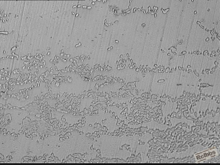

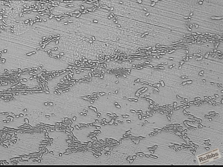

重新磨过了400X
重新磨过了400X
重新磨过了400X
重新磨过了400X
发表于 2009-1-7 11:47:31 | 显示全部楼层
如果工艺正常,45#钢调质,硬度的保证并不太难,看到楼主的照片,应检验一下材料的成分,是否满足技术要求。
发表于 2009-1-7 11:55:18 | 显示全部楼层
这样的金相?
楼主的异常金相组织真让人看不懂。异常的有点奇怪。是什么组织??
我倒是很像看看这样的金相组织。
发表于 2009-1-7 12:00:24 | 显示全部楼层
我觉得楼主的制样有问题,建议重新抛光腐蚀,再上传照片
签到天数: 65 天
发表于 2009-1-7 12:41:50 | 显示全部楼层
制样好象有问题,腐蚀也有问题。
发表于 2009-1-7 13:17:49 | 显示全部楼层
淬火没淬上,看第2张照片回火温度在700度左右。
签到天数: 35 天
发表于 2009-1-7 13:20:19 | 显示全部楼层
‘回火索氏体’
正常的照片 都看不清楚
发表于 2009-1-7 14:02:23 | 显示全部楼层
回复 1# wellcome_gx 的帖子
什么样组织啊?看不懂。重新来过制样
硬度低呢我想是回火调质温度过高引起的,或者没有淬火到位
 楼主| 发表于 2009-1-8 08:48:09 | 显示全部楼层
答案揭晓:因为我是轴向剖开的,所以是那样的图片,如果径向剖开,如本图所示
发表于 2009-2-10 15:42:14 | 显示全部楼层
带状组织
没有调质处理
硬度过低
签到天数: 46 天
发表于 2009-2-11 14:04:22 | 显示全部楼层
真厉害,调质做成了退火!
发表于 2009-2-13 14:53:26 | 显示全部楼层
这个东西材料绝对是低碳钢,而且轴向有带状偏析严重。简直是不可多得的垃圾材料。
发表于 2009-2-13 14:55:27 | 显示全部楼层
补充:径向的组织晶粒十分不均匀。可能是铁素体和球化珠光体的混合组织
