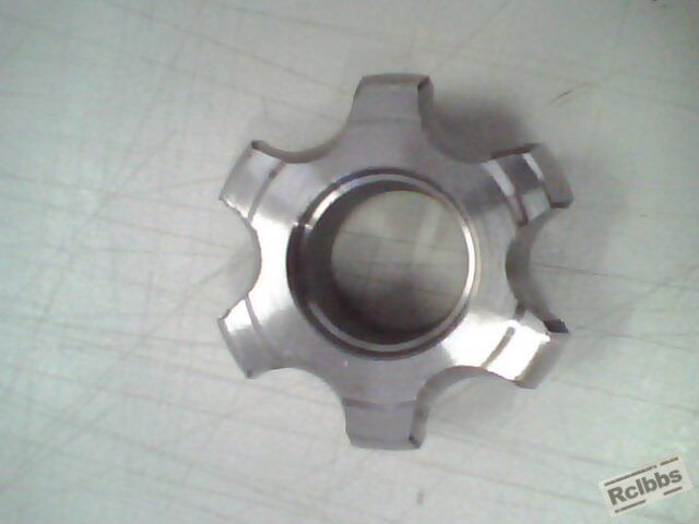

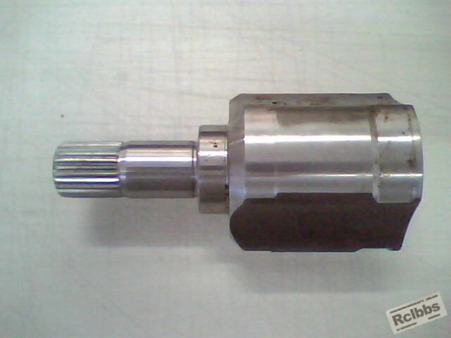

我公司刚刚来了一批零件,材料是20CrMnTi的,技术要求表面58-64HRC,渗碳层为0.9-1.3mm,图片在附件里,请各位师傅能提供个工艺,谢谢,

我也想请问一下左边的零件,中间是空的,应该怎么去装夹才是合适的,

工件可以平放。
