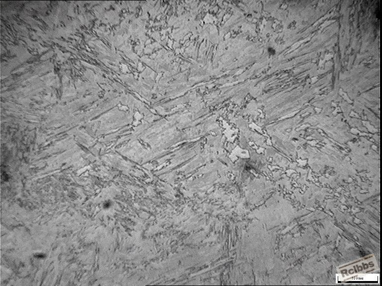

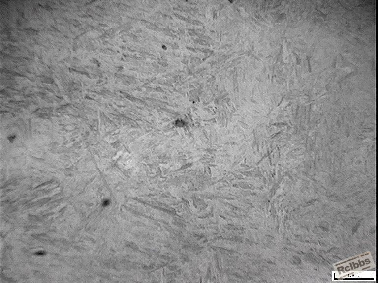

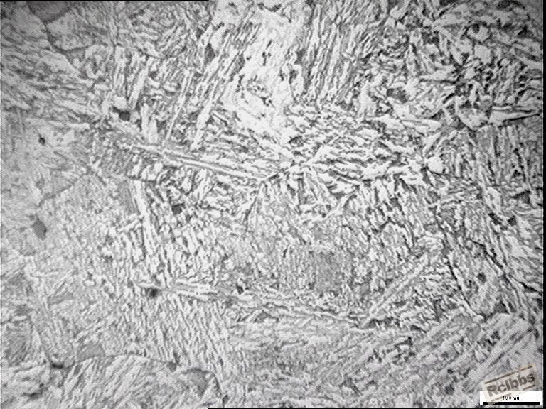

材料0.33%的C  0.4%的Mn.其他的元素不清楚.
工艺:中频淬火,没有回火.
照片位置分别为表面,过渡区,心部.放大为400倍.

发表于 2009-1-7 14:56:09 | 显示全部楼层
考虑到显微镜的成像问题
感觉 心部位板条状马氏体+ 残余A +F
中间同样
表面为隐晶M
400X 的话感觉晶粒过大 看心部甚至有 魏氏体组织存在的可能,
最好打下硬度以供进一步分析!
 楼主| 发表于 2009-1-7 15:29:50 | 显示全部楼层
我的判断
1 M
2 B+M+F
3 B
不能确定
 楼主| 发表于 2009-1-7 15:30:46 | 显示全部楼层
第3张 B+T

发表于 2009-1-7 23:36:52 | 显示全部楼层
1、板M+针M+抛光粉,好像还有点点F.
2、M+B+F+抛光粉.
3、B居多+T+F.
4、未见残余A。不知道是看不见还是确实没有。

发表于 2009-1-8 20:07:12 | 显示全部楼层
产生原因为产品基体组织粗大,并存在大量的魏氏组织,经过感应淬火后晶粒遗传产生粗大的组织
签到天数: 32 天
发表于 2009-1-8 20:16:40 | 显示全部楼层
看着很像魏氏组织,材料处理有问题
 楼主| 发表于 2009-1-9 16:48:50 | 显示全部楼层
热处理工序是1,铸造(铸钢件);2,正火;3,感应淬火(没有回火)
