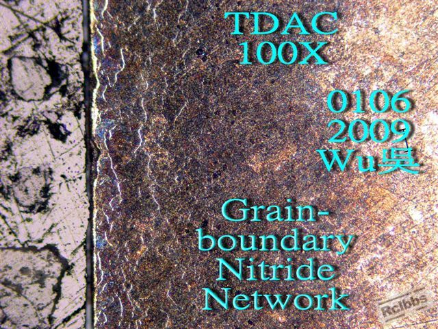

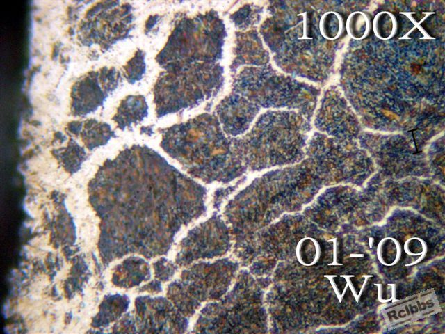

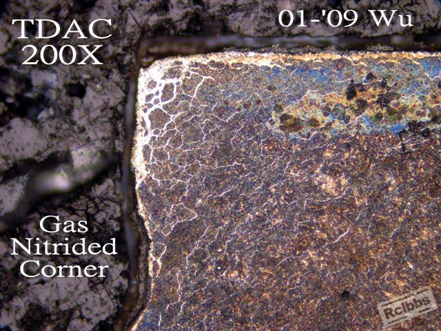

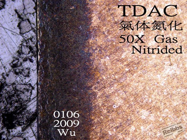

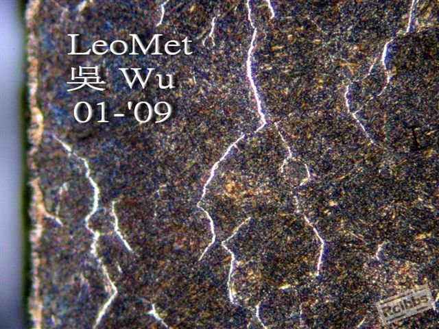

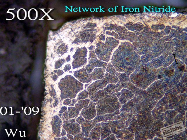

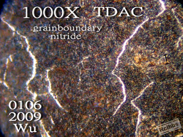

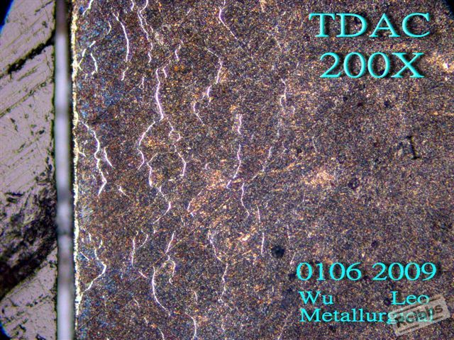

Note the network of grainboundary nitride is "killer" to toughness.
試片, 非工件.
雖耐磨, 但不耐撞擊.

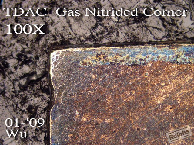

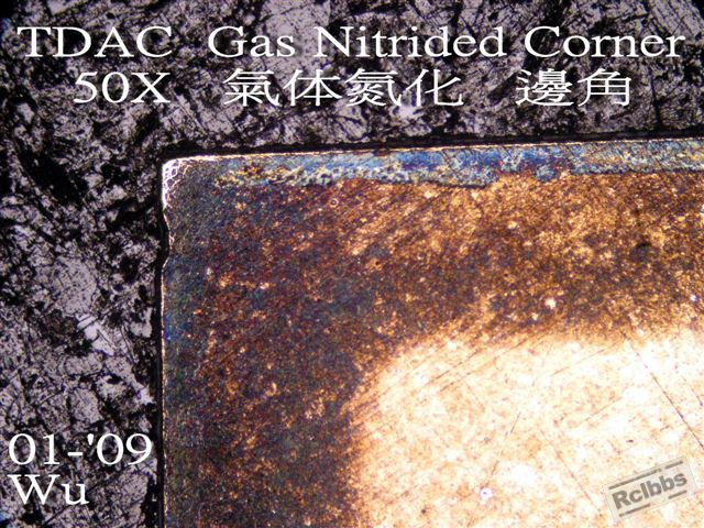

邊緣保護不太好, 白層有些脫落. 下次改進.

氮化物沿晶分布会造成渗氮层的脆性。
签到天数: 1505 天
发表于 2009-1-7 19:20:50 | 显示全部楼层
此氮化图片没有出现脉状氮化物和沿晶氮化物。材质为P20。
签到天数: 35 天
发表于 2009-1-7 19:44:35 | 显示全部楼层
这叫脉状氮化物,脉状氮化物他的级别大了 当然容易脆
模具钢做氮化跟要注意
签到天数: 1505 天
发表于 2009-1-7 21:12:07 | 显示全部楼层
原帖由 钢铁医生 于 2009-1-7 19:44 发表
模具钢做氮化跟要注意
学习了;
能否讲讲做模具钢的氮化处理如何避免产生脉状氮化物?
或者说采取怎样的工艺可以产生脉状氮化物?
