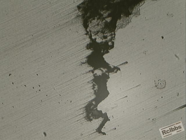

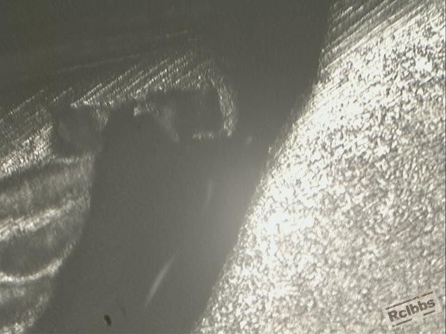

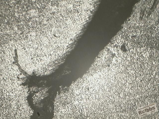

发表于 2009-1-8 12:49:32 | 显示全部楼层 |阅读模式
热处理方式:调质
签到天数: 40 天
 楼主| 发表于 2009-1-8 12:50:55 | 显示全部楼层
初步分析应属于:原材料裂纹
签到天数: 35 天
发表于 2009-1-8 14:24:55 | 显示全部楼层
认可
材料原因  不过试样制作粗糙了点
发表于 2009-1-8 15:38:15 | 显示全部楼层
能说下判别依据不?
1。裂纹脱碳 2。裂纹圆滑? 还有吗?
发表于 2009-1-8 23:12:51 | 显示全部楼层
可以确定原料裂纹。
发表于 2009-1-9 16:35:53 | 显示全部楼层
分析的对,是原材料出现裂纹问题,热加工后进步的扩大
发表于 2009-1-23 06:08:58 | 显示全部楼层
可以确定原料裂纹。
发表于 2009-1-23 20:21:48 | 显示全部楼层
表面情况不好确定,无法判断是原材料的还是锻造的,但是应该是在调质前存在的
发表于 2009-1-24 08:38:26 | 显示全部楼层
是原材料裂纹,因为:裂纹周围有大量的脱碳,是热处理前产生的,裂纹的形状不太规则,不是穿管过程中产生的.
发表于 2009-1-28 11:57:08 | 显示全部楼层
看裂纹较宽无规则,但有一定的倾斜角度,而且有脱碳。应该是原材料的表面缺陷裂纹,在钢管穿孔过程中扩展所致。经后续加工退火造成脱碳。
