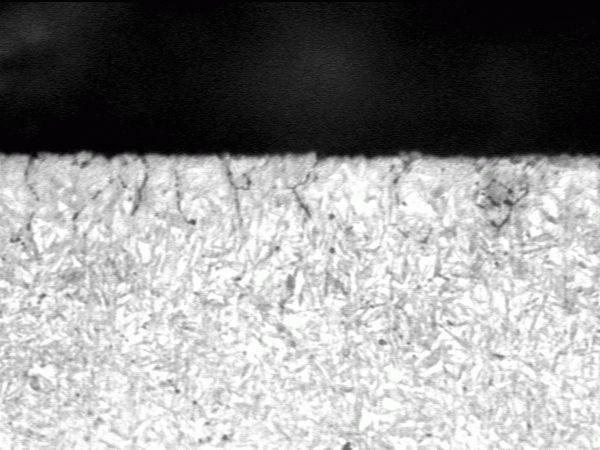

在我们实际检测中,经常要测量渗碳后齿轮表面晶界氧化深度。根据要求,其深度是在400倍下不腐蚀时测量,但若只是轻微氧化,不腐蚀时几乎无法测量;经浅腐蚀后,晶界氧化才显现出来。请问各位专家:经浅腐蚀后显现出来的晶界氧化,测量其深度有效吗?(见附图) 浅腐蚀后.gif

最好是腐蚀前测量,否则不准。
发表于 2010-4-9 20:17:06 | 显示全部楼层
可以适当用电腐蚀轻微腐蚀一下
发表于 2010-4-9 20:21:57 | 显示全部楼层
腐蚀前测量

luckiver 发表于 2010-4-10 10:19
那腐蚀前看不到怎么办?认为没有?(明明腐蚀后又能看到)
把试样弄干净,用干净的抛光布。

我们这都是浅腐蚀后检测,这样比较准确,误差下,浅腐蚀下的对比还是很明显。

   这种腐蚀后能看到的沿晶界分布的非正常组织有两种可能:1.属于轻度晶界氧化制样过程被周围部分遮盖,浅腐蚀去除抛磨形成遮盖物后得以显现;2.不是晶界氧化而是该处合金元素贫化淬火不足组织,金属性未消失只有腐蚀后才会显现。
  建议制样时多方向抛光,或腐蚀后再轻抛光看晶界黑色组织是否消失,认为可抛白的属上面第2种具有金属性,反之则是另一种情况属氧化物了。
