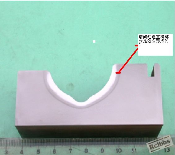

请问图中红色直线部分是怎么形成的?
鄙人新手,晶相室说是过度层,请问这是由于脱碳吗?

回复 1# zhangyu465 的帖子
很多方法可以得到你的图中的情况。
感应加热?
渗碳,碳氮共渗?
气割、火焰加热?
脱碳?
电镀?
请问楼主你是那一种工艺方法?
签到天数: 35 天
发表于 2009-1-8 20:41:59 | 显示全部楼层
根据楼主提供的照片看
白亮层起码平均有5mm,根据形态看
感应加热?
渗碳,碳氮共渗?
气割、火焰加热?
脱碳?
电镀?
选择应该是 感应加热 可能性最大了,但 楼主提供的材料太少了,材料是什么呢?
 楼主| 发表于 2009-1-9 10:36:53 | 显示全部楼层
sorry了!
材质为50Mn,车间使用的是中频感应加热,加热温度在1000度左右。
白亮层为淬火马式体,过度层不太清楚

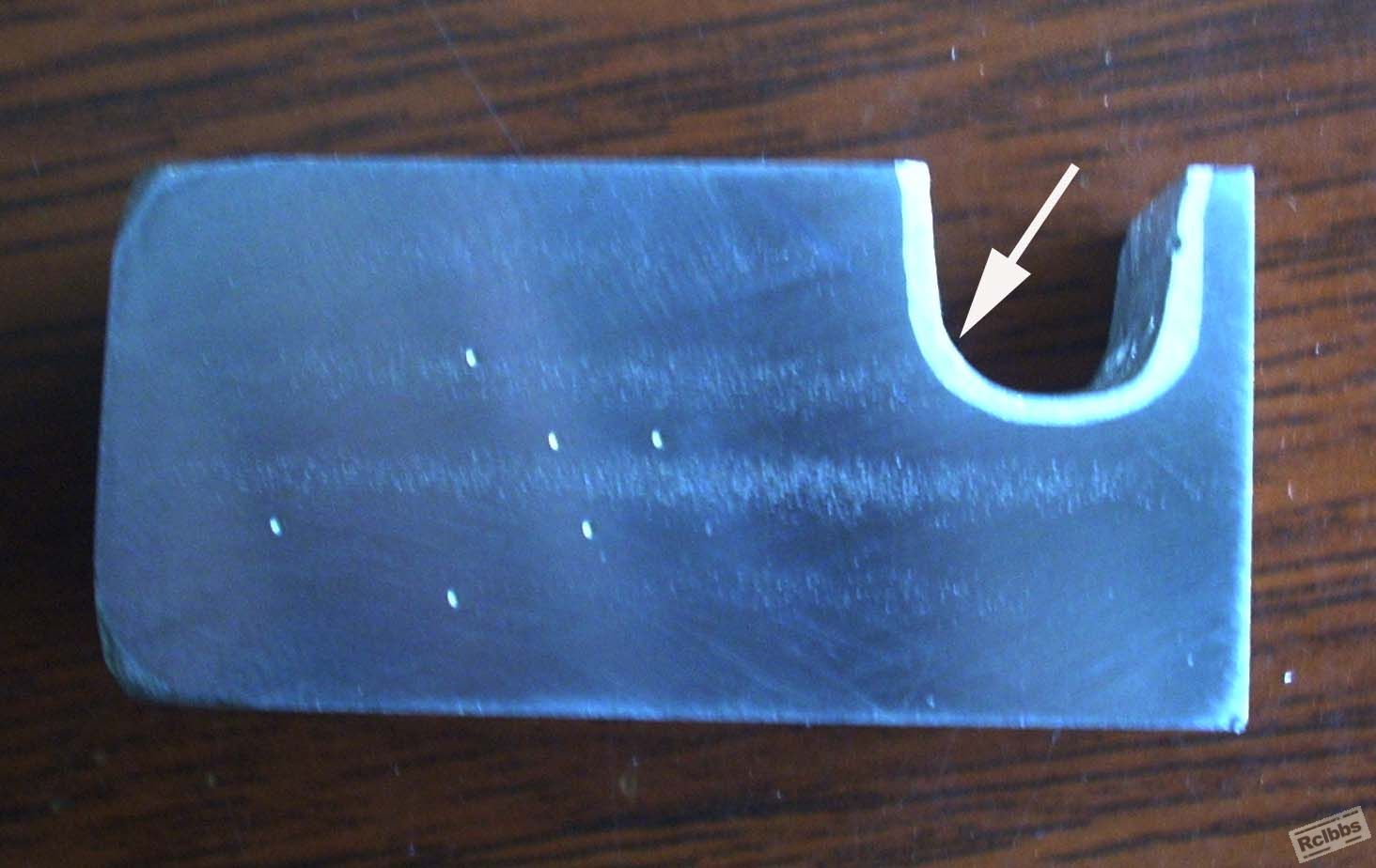

我上传一个,看看是什么工艺形成的?
我的目的是要求或希望会员发表主题时要说明清楚,不要让帮助你的会员在那里猜测!
