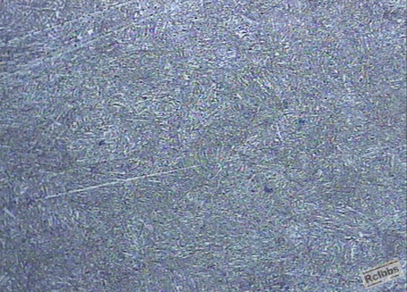

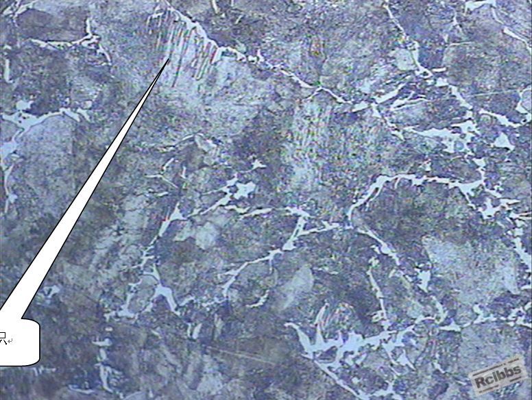

 楼主| 发表于 2009-1-11 23:27:28 | 显示全部楼层
金相组织图
金相组织···
请高手指教

发表于 2009-1-12 11:05:03 | 显示全部楼层
45和50钢淬透性是比较差的,而且又是大型锻件,工艺没问题,冷却时间要注意下。两个图的组织都是正常的,只是上图的组织离开表面比较远,属于未淬透的组织,而打硬度都是在表面,所以硬度肯定合格。

发表于 2009-2-7 12:06:37 | 显示全部楼层
金相是合格的,是回火素氏体组织.所以硬度肯定合格。
你们的检验说金相很少合格,是否指淬硬层深度不够?
