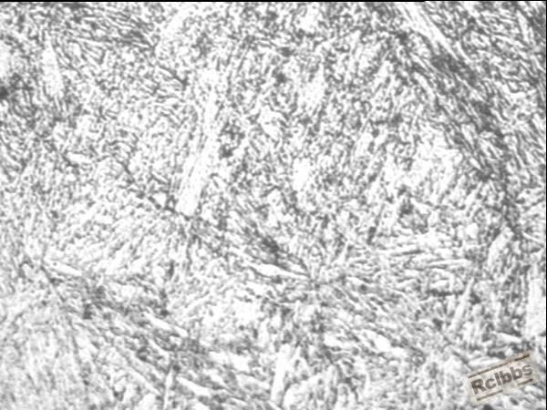

我的材料是30Cr2Ni4MoV,在1070摄氏度下进行压缩试验,速率为0.001S-1,变形量为0.8,立即淬火,得到的金相图片如下:
其放大倍数为400倍
这是什么组织啊?是马氏体吗?
可以看到很模糊的晶界,可是很不清楚,我认为我的腐蚀剂选择有问题,我选择的是 苦味酸+盐酸+洗涤剂
希望前辈们能给我一些建议,怎样选择腐蚀剂,才能看清楚晶界呢?
发表于 2009-1-9 22:33:21 | 显示全部楼层
要研究动态再结晶?
恒温压缩吗?变形速率的单位不全啊?是M/S吗?
感觉晶界侵蚀的可以了,放大倍数大了点,只看到了局部晶界。
直接看组织不太好辨认,或不敢辨认。
上下压头对试样影响很大的,照片的部位躲过没有?如果没躲过去,可以出回火组织的。

发表于 2009-1-10 02:17:38 | 显示全部楼层
看图片有些模糊, 应该不是马氏体
签到天数: 6 天
发表于 2009-1-10 12:38:15 | 显示全部楼层
粗大的板条状M.

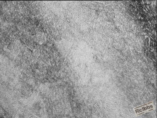

我觉得我的晶界腐蚀得不太好,下面是100倍时候的照片,同一个视场
这下完全就看不到晶界了,并且还出现了黑白相间的组织,
大家能给我个建议吗?
我需要辨别出晶粒度,真是很痛苦的实验啊
多谢大家了

发表于 2009-1-10 17:01:49 | 显示全部楼层
1  高倍组织就是板条状M+少量B,组织形态看冷速有点慢;或者工件尺寸大。
2  低倍观察黑白区域是材料成分偏析造成。
3  浸蚀淬火态晶粒度建议采用:饱和苦味酸水溶液+3-4滴/100ml的HCl,试样浸蚀时间5-15min(视温度而定),当试样表面发灰黑时,用清水冲洗然后轻抛光后(用清水)观察。注意:第一次后根据晶粒度显示情况增减浸蚀时间。

发表于 2009-1-10 20:50:09 | 显示全部楼层
非常感谢楼主细致的解答。
我的最后一句是这种情况:看了组织照片后,我分析比较难,具有马氏体、贝氏体和回火索氏体的部分形貌,但都不典型。又考虑到你一定是恒温压缩,淬火,应该得到粗大的马氏体。可组织中的“黑点”是什么呢?紧接着推测,试验机的上下压头对试样的上下表面的温度会有影响的。那么如果你取的金相表面在压头温度影响区范围,也有可能出回火组织。是推测的多种可能之一。也是较淬火组织最离谱的。 不知道我现在说的清楚不。
建议你打一下硬度,包括显微硬度,对分析帮助很大。
对于腐蚀剂,苦味酸+盐酸+洗涤剂对铬镍钢晶界侵蚀是有效的,建议你就在这论坛搜索一下,好多方法,很难确定哪个最好,借鉴使用。
发表于 2009-1-12 19:56:50 | 显示全部楼层
马氏体,确定(我自己的经验判断)

发表于 2009-1-13 19:34:33 | 显示全部楼层
有板M 还有粒B
 楼主| 发表于 2009-2-19 19:08:23 | 显示全部楼层
回motion_0576
我按照你的建议实验,腐蚀6分钟后能够看到晶界,可是问题也出现了。
问题是每个晶粒内部的板条状马氏体很明显,甚至比晶界还明显,使得晶粒看上去非常混乱,以至于不能使用拍的照片。
请教大家,有什么好的办法不显示晶粒内部的板条马氏体呢?

发表于 2009-3-17 20:51:11 | 显示全部楼层
我看了
“有板M 还有粒B”,同意!含MO钢中易出现粒状贝氏体。
